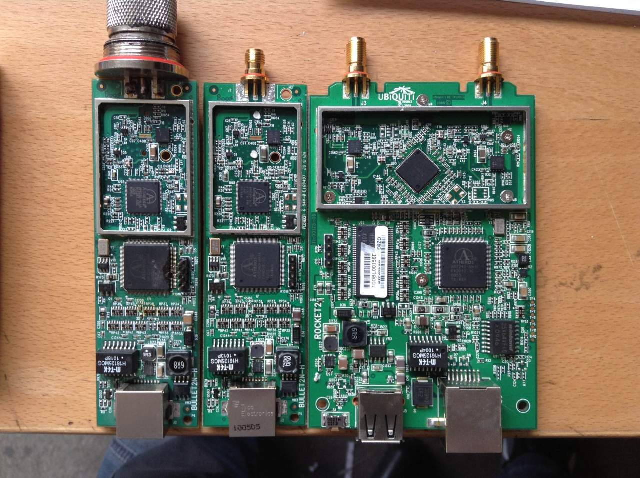

    Возникло таки желание, да и необходимость использования старых и не очень железяк, в новом свете, т.е. UNIFI.
    Порыв интернет на эту тему, единственное что удалось перепрошить и оно заработало, так это Pico m2, но ведь ряд этого производителя не ограничивается этим, есть еще куча железяк, которые хотелось бы, чтобы работали, думаю есть энтузиасты, которым это будет интересно.
    Итак, Pico M2 и Буллет М2 собраны на идентичной плате, с идентичным железом, равно как и Рокет М2 (использую оборудование, которое давно лежит и не используется в силу отсутствия гарантий перед заказчиком).
    Слева-направо, буллет M2, Pico M2, Rocket M2.
    первые две один в один, отличаются HWID, при заливке airos2unifi.bin работает только Pico M2, Рокет отличается наличием увеличенной оперативки + 1 передатчик.
    Перечитав и перелистав кучу форумов, внятных ответов по изменению HWID я не нашел, прошу помощи.
    Из оборудования имеется под различные эксперименты Loco M900, Rocket M365. Готов "дербанить" )), если это поможет сообществу.
    Да и еще, есть предположение, что Rocket M365 возможно переделать в M3 изменением HWID.
    Спасибо.

        Да не в этом дело. Под унифи нужно железо с радио ar9287, а не 9283
          Вот реально не понимаю, зачем ты пишешь бред ???
          PicostationM2 работает под юнифи, на борту имеет AR9283, думаю не будешь это отрицать ? Буллет имеет аналогичную плату, иными словами один в один с пикостейшн. Если быть более конкретным, то на обеих платах написано одно и то же Bullen2N-H.
          Вопрос не в выборе оборудования, а в замене HWID и только !!!

              pico M2 плату же видно на фото на первой странице ? Какой там AR ? Она шьется под юнифай, под нее есть прошивка производителя.
              Предполагаю, что возможно, изменив hwid, можно сделать unifi из практически любых железяк ubiquiti.
              Я ведь не спрашивал из чего можно сделать, я спросил - как сменить hwid, откуда столько негатива ???
              И не из кого я никого и не собирался делать, к чему мне это ?
              В общем тема еще актуальна, может подскажет кто, как сменить HWID без последствий заполучить кирпич ?
