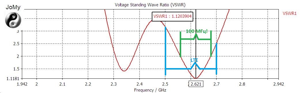

Сообщение от baxmud2 Посмотреть сообщениеНу хорошо попытка - не пытка, сделайте графики и размеры на 2600, плата примерно такого размера есть. Заодно попробую на бумагу из глянцевого журнала, как переводиться рисунок будет!

Для LTE 2500-2700 слишком узкая полоса. Если она в расчётах такая, то представьте, что будет "в железе"! Ну никак не хотите увеличивать зазор патч-рефлектор для расширения полосы... С таким зазором полосу можно расширить применив дополнительный элемент, например "директор".
А ещё проще, сделать обычный круглый или квадратный патч с зазором 7-8 мм и полоса по КСВ менее 2, будет около 2480-2720 МГц. Да и вариант МИМО проще реализовать...

Вырезать из жести диск, или квадрат гораздо проще и быстрее, чем резать текстолит и потом его травить... И ради чего??? Узкой полосы и усиления на 0,3-0,5 дБ больше, чем у обычного патча???
Почти 300 МГц полосы по КСВ-2 и ваши "любимые" 75 ом... + простая возможность варианта МИМО...Вопросы технического характера в личку не задавайте! Всё-равно отправлю на форум!
