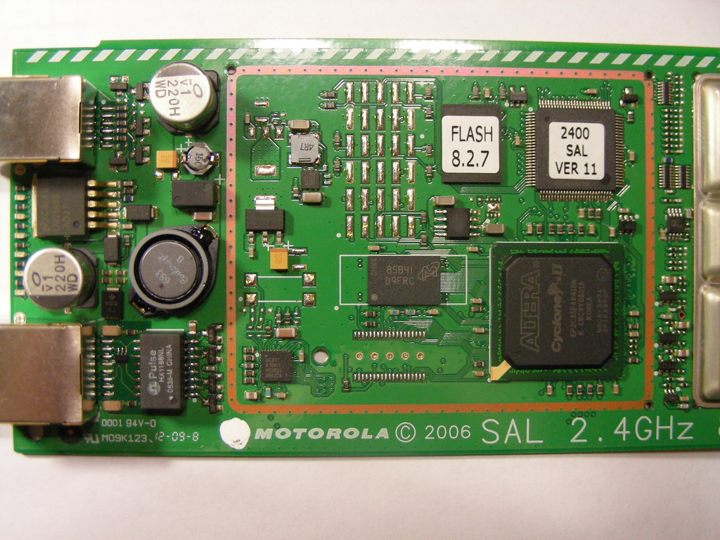

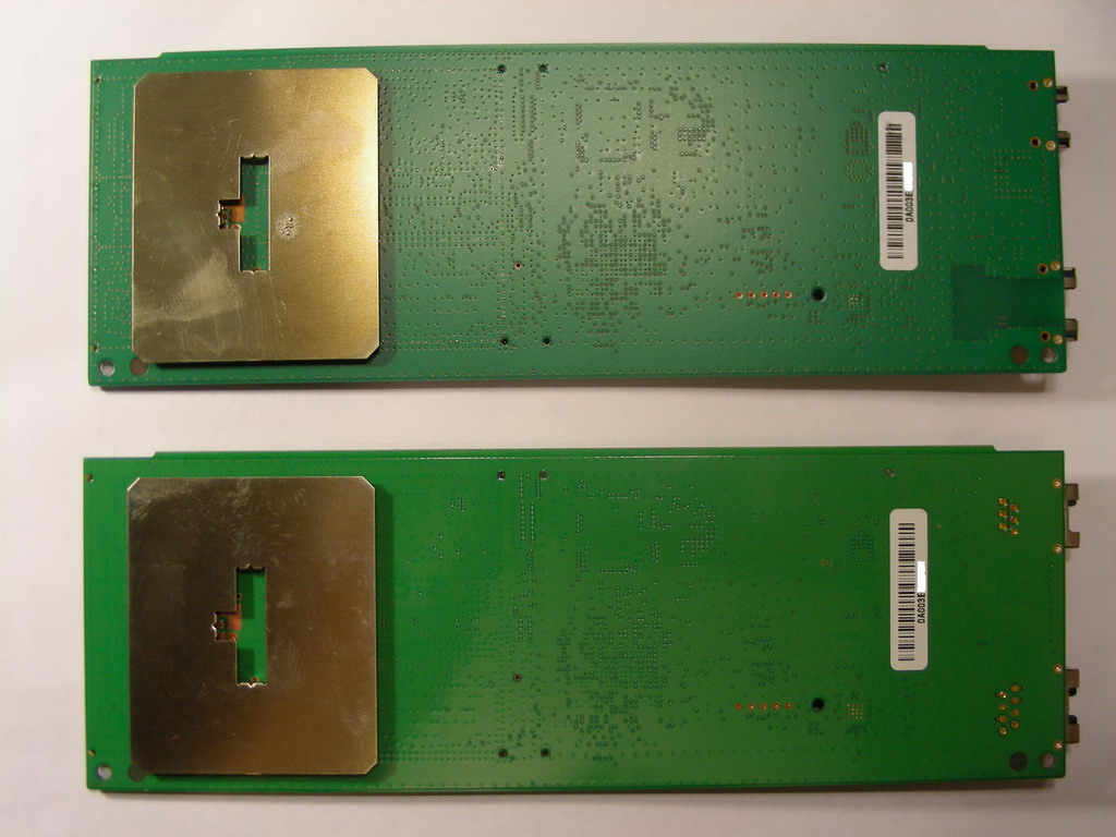

    Попали в руки две Motorola Canopy 2.4 GHz
    Долго не вкуривал, что это уже Cambium Networks
    Одна робит - BH Backhaul (вроде не SM и не AP)
    Вторая ребутица постоянно, не понятно что это бумажки стикеры на морозе послазили
    Осилил: обновить прошивку BH - через CNUT 4.5.3 - 10.4 на 11.2
    замкнуть RJ-12 4,6 pin - зайти по дефолту без пароля на точку
    Не осилил - увидеть лог через RJ-12 2,3,6 контакты - написано 9600 Tx,Rx,Gnd
    1-й - 0в
    2-й - 3в
    3-й - 3в
    4-й - 3в
    5-й - 0 (если 4-й замкнуть на землю для дефолта, то здесь 3.6 в становится (вроде бы проц в этом процессе не участвует..)
    6-й - земля GND
    FPGA - Altera MAX II - EPM240GT100I5N
    Proc - Altera Cyclone II - EP2C35F484I8N
    Net - AC201
    RAM - не осилил чо это
    Микросхема памяти внутре Intel 640P30B - полное название BGA 28F640P30B
    Надписи на плате MOROTOLA @ 2006 SAL 2.4GHz ISS. P2

      Слил дамп с микросхемы 28F640P30B. 8MB. Motorola canopy PTP 100 - 2400SM P10
      считанный дамп в нутре флешки почему-то был реверсным - байты переставлены, перевёл в нормальный вид, когда текстовые фразы стали читаемыми - файл с дополнением в имени: rev
      структура 640P30B - Motorola Canopy PTP 100 P10 2400SM
      000010 - MAC
      008000-00FFFF - 1st CERT тут сертификаты
      010000-017FFF - 2st CERT второй рас для надёжности
      040000-2CE830 - 1st boot.image
      420000-6AE830 - 2st boot.image Обновление прошивки происходит в два этапа - почти ОДИНАКОВО шьются по очереди области 1st и 2st, дабы исключить трупность (как dual-bios в gigabyte motherboards)

          Выпаял флешку - накатывал шары несколько раз (с первого раза не все припаялись) (старался не перегреть) - в итоге не читается, проггер пишет, что не контачат три ножки..
          Пришло с Америки 4 точки
          5x00xx Apex старая походу очень
          5250AP Cyclone2
          5700AP Cyclone2
          5200SM Cyclone
          оживляю, все убитые (брал repair)
            Восстановил из 4шт только 2шт 5250AP и 5700AP из Америки (сгорела входная защита ethernet-линка)

              Последний раз редактировалось unicorp99; 26.08.2014, 11:56.
                Этап 2
                Cделан прототип программы с галочками для изменения фабричных настроек точек Motorola Canopy версии выше 10.5 в ручном режиме..
                после убивства двух точек на Cyclone3 с перепайкой BGA флеш трясущимися ручонками и мандраже по этому поводу - найдена вторая CRC32 и точки стали загружаться.
                разгадано невиданное доселе Западло прошивки Cyclone3 - шьётся и кажет, что CRC32 норм - а не включается.. Cyclone2 таким же макаром шьётся и включается..
                Теперь можно менять на точках Cyclone1 (P9) Cyclone2 (P10) и Cyclone3 (P11, C40, C25E) версий прошивки от 11.2
                Как оказалось, первая точка не на процессоре Altera Cyclone - это мост между железом и процессором PowerPC - в прошивке модель MPC850 - на железке модель MPC852.. Дизасм прошивки в IDA есть сразу!
                Далее, путём долгих колупаний всё-таки был разломан Cyclone3 - из SM-ки C25E в AP-шку C40 путём замены:
                1. ID модели в прошивке - адрес 0x28 - нужно вместо чесла 0 - чесло 0x2000
                2. bootstrap-а C25Ebstrap.bin на C40bstrap.bin - оба файла сгенерированы из ничего путём тяжолого анализа заблокированной микрошкодной пакости и дампов P11 C40 и C25E
                3. файла прошивки на файл c40_fskboot.bin
                4. ну и есс-но - FeatureKey

                      Из новых устройств это P10 на Cyclone II EP2C35F484I8N
                      В принципе процессор и БФП запускается в одном чипе.
                      Но протокол отладки процессора непоняет.
                      На плате стоит плис MAXX II EPM240GT100SN которая запрограммирована для параллельной загрузки конфигурации в основную ПЛИС.
                      К ней можно подключиться по jtag и получить доступ к флешке Interl 64OP308
