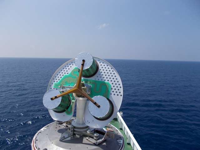

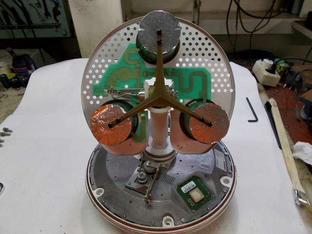

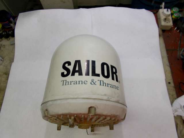

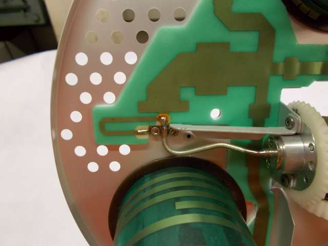

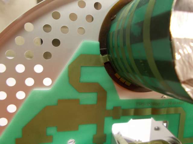

    Для познавательных целей организовал подборку нескольких фото антенны с которой
    пришлось провести рабочий анализ. Многие найдут знакомые элементы ранее описанные
    на форуме.
    The Inmarsat BGAN system.
    The Broadband Global Area Network (BGAN) - это мобильный спутниковый сервис со
    скоростью до 492 kbps. Допускает доступ в e-mail, корпоративную сеть и Интернет, с
    передачей файлов и телефонными звонками. Базируется на 3G стандарте:
    Rx (Прием) Freq. Band - 1525.0 - 1559.0 MHz
    TX (Передача) Freq. Band - 1626.5 - 1660.5 MHz
    Я не уверен, что по теме, но я сегодня вскрыл спутниковую антенну General Satellite. По моему, мы чем-то не тем занимаемся????

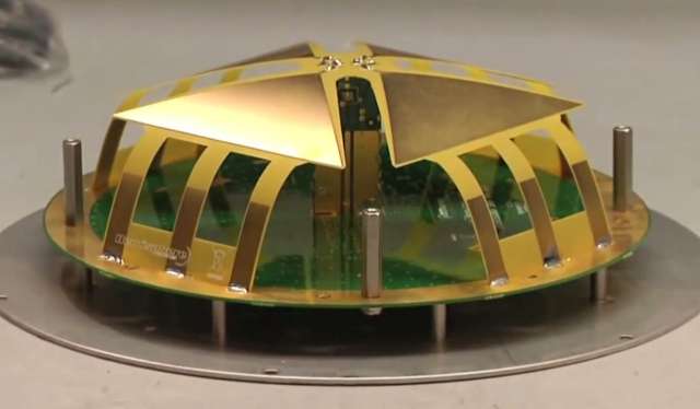

                  В продолжение темы - спутниковая GPS антена.
                    Сообщение от oveco Посмотреть сообщение
                    :shok : ufo?
                      Грозный ... Вы могли бы дать нам более подробную информацию ...?!
                        Jomy, к сожалению только это фото. Но думаю для проведения анализа - вполне достаточно.
                          Я думаю, что "показываемые" устройства далеко не бытового назначения )))
                            Недавно по телику видел установку на базе шасси танка, на нем тарель минимум 5-6 метров состоящая из 9 и более сегментов (видел в установленном положении, складывается стопудово) причем оффсет, а в фокусе старый добрый рупор!)))

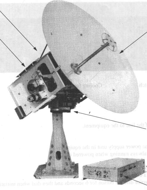

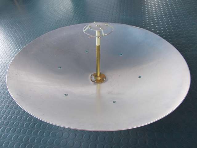

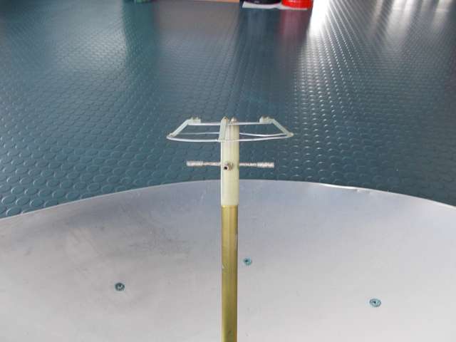

                              Привет форуму из Дюбая! В одном из помещений нашлась прямофокусная антенна - 89 см в диаметре, c кросс дипольным облучателем. Работала на частотах: Tx (передача) - 1626.5-1646.5 MHz; Rx (прием) - 1525.0-1545.0 MHz. Прилагаю несколько фото.
