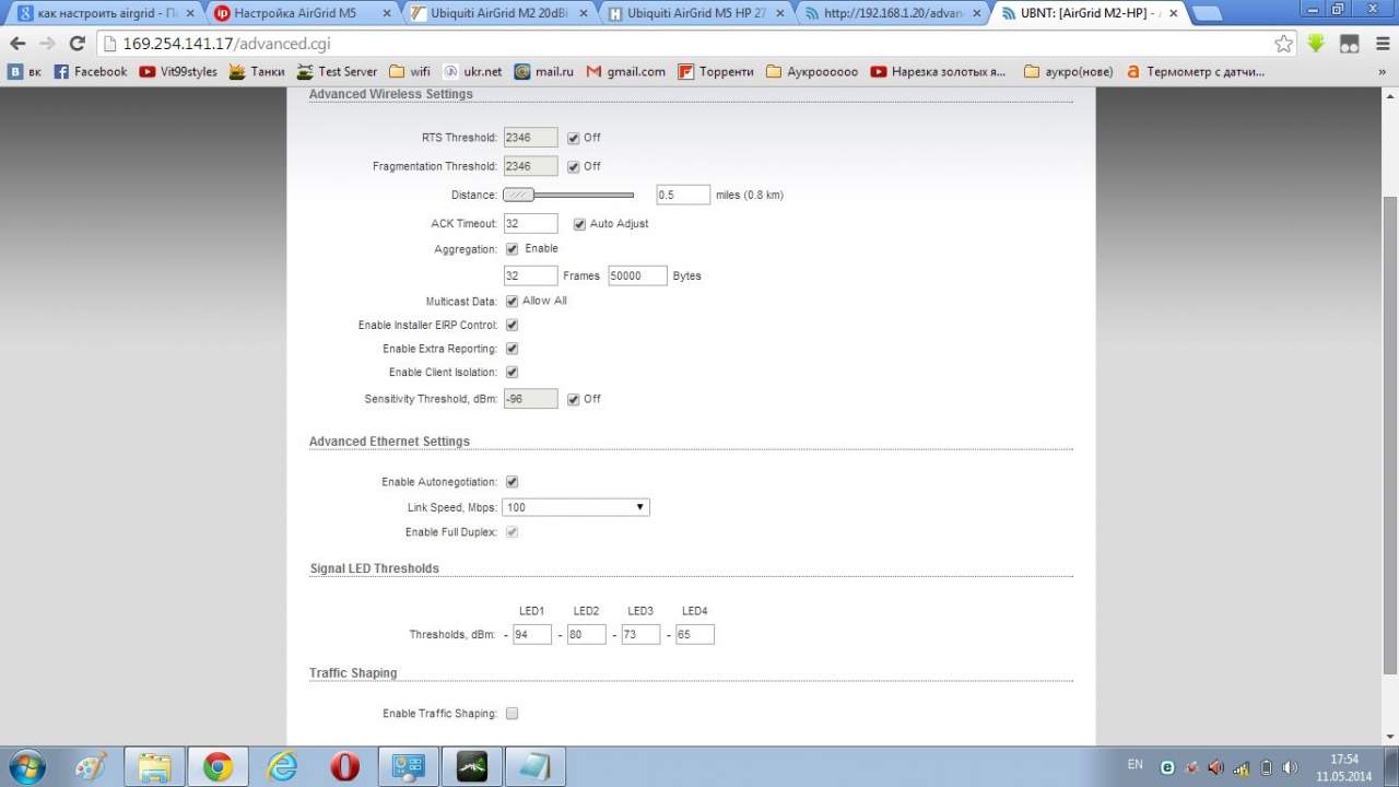

Проблема заключается в том, что я никак не могу настрояты airgrid в качестве точки достопу (точка раздает, но не никто не может к ней подключиться)

не кто это кто? в смысле какие устройства?
галку-Client isolation
Frequency поставьте чистый канал не забитый

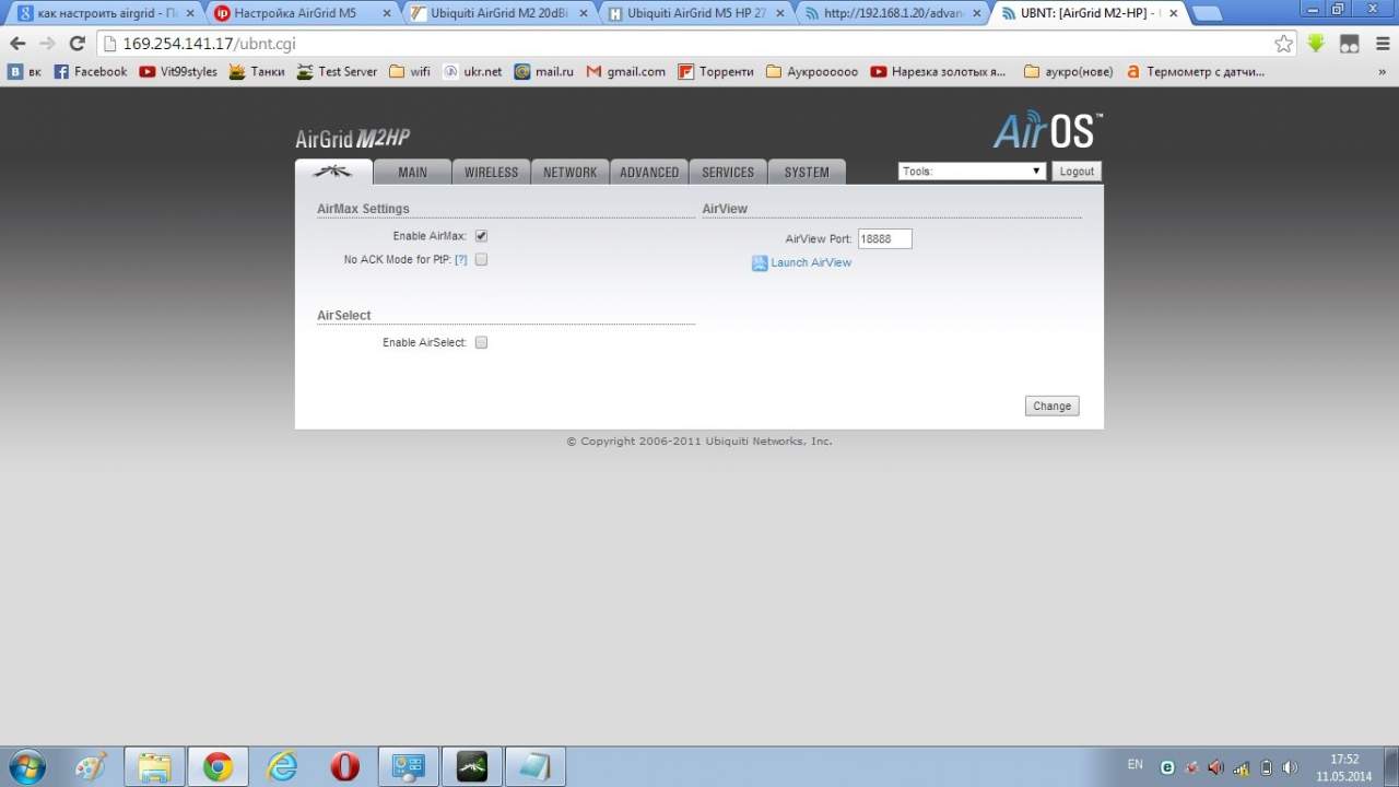

Сними галку Enable Airmax на первой вкладке

кстати да , с аирмакс ты не подключишь левое устройство кроме юбиков , поэтому снимай галку.
