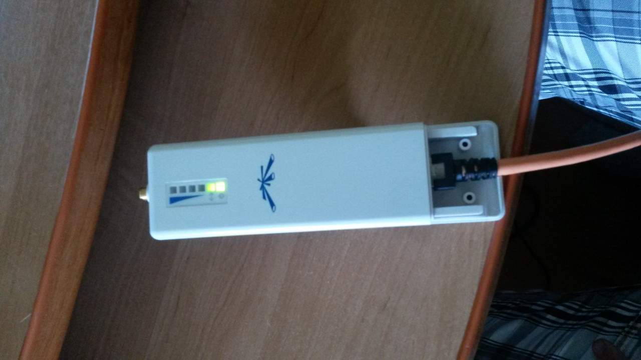

    Добрый день, подскажите, пожалуйста, перестал работать Ubiquiti PicoStation M а именно горит постоянно 1, 2, 4 и 5 четвертый индикатор горит постоянно желтым, ресет никак не помогает, 192.168.1.20 не пингуется, читал тут на форуме, что можно выпаять какой-то диод, поможет ли в этом?
    Фото во вложении Нажмите на изображение для увеличения.

    диоды загораются сразу при подачи питания или через несколько секунд? с чего все это началось? побольше инфы , а то долго будим гадать.

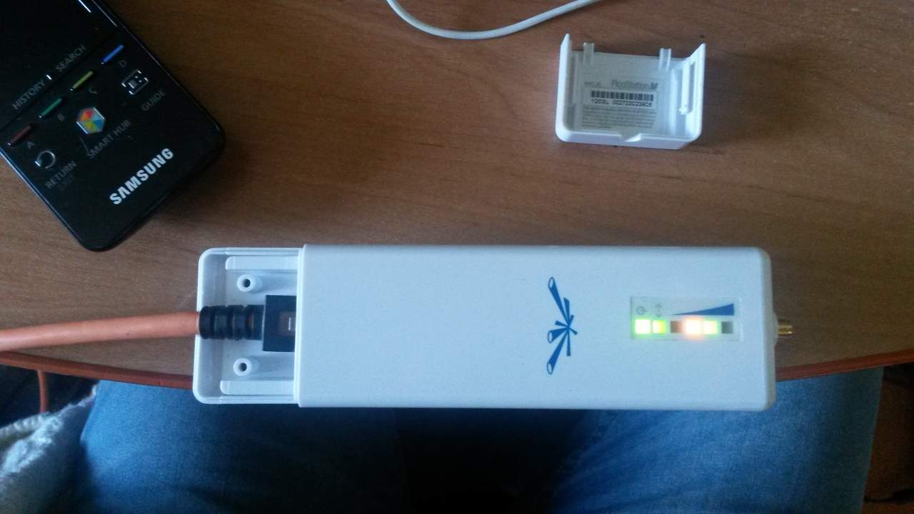

      Началось все после 4-ех месяцев непрерывной работы, установлен был в сухом месте)) После нескольких перезагрузок включился только 1 и 2-ой индикатор, но все равно не пингуется. Нажмите на изображение для увеличения.

      Пытался восстановить по теме http://www.lan23.ru/forum/showthread.php?t=7337, выдает ошибку "В процессе прошивки возникла ошибка, Проверьте IP адрес или кабель"
      Индикаторы все включаются сразу, сделал видео
        Похоже дело труба (мусорная) тут либо проц, либо прошивка , если есть познания в пайке , то консоль к точке и лог в студио
