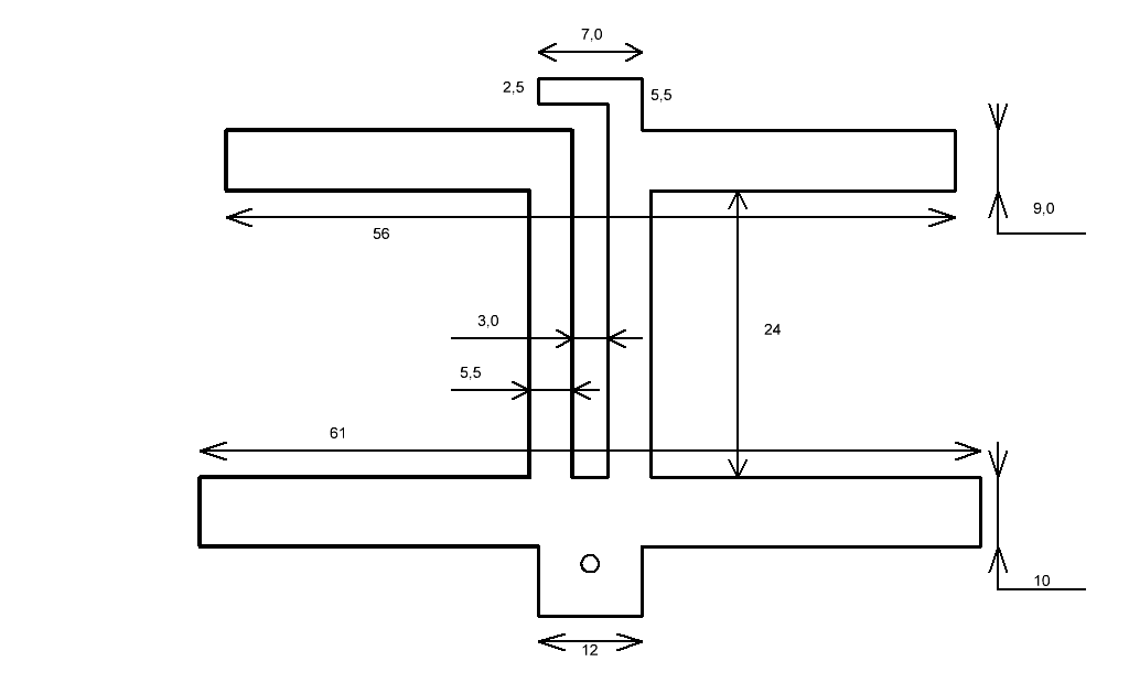

Сообщение от 9876 Посмотреть сообщениеExplain please -
to change the dipole to work with 75омным cable what size you want to change and how ?
I suspect that you need to increase the size of 2mm shown in the figure , to 2.5 mm ?
Or am I mistaken ? Then please give the desired sizes .

На мой взгляд нужно было сначала повысить импеданс антенны до 75 Ом, а затем изменить геометрию линии питания до 75 Ом.

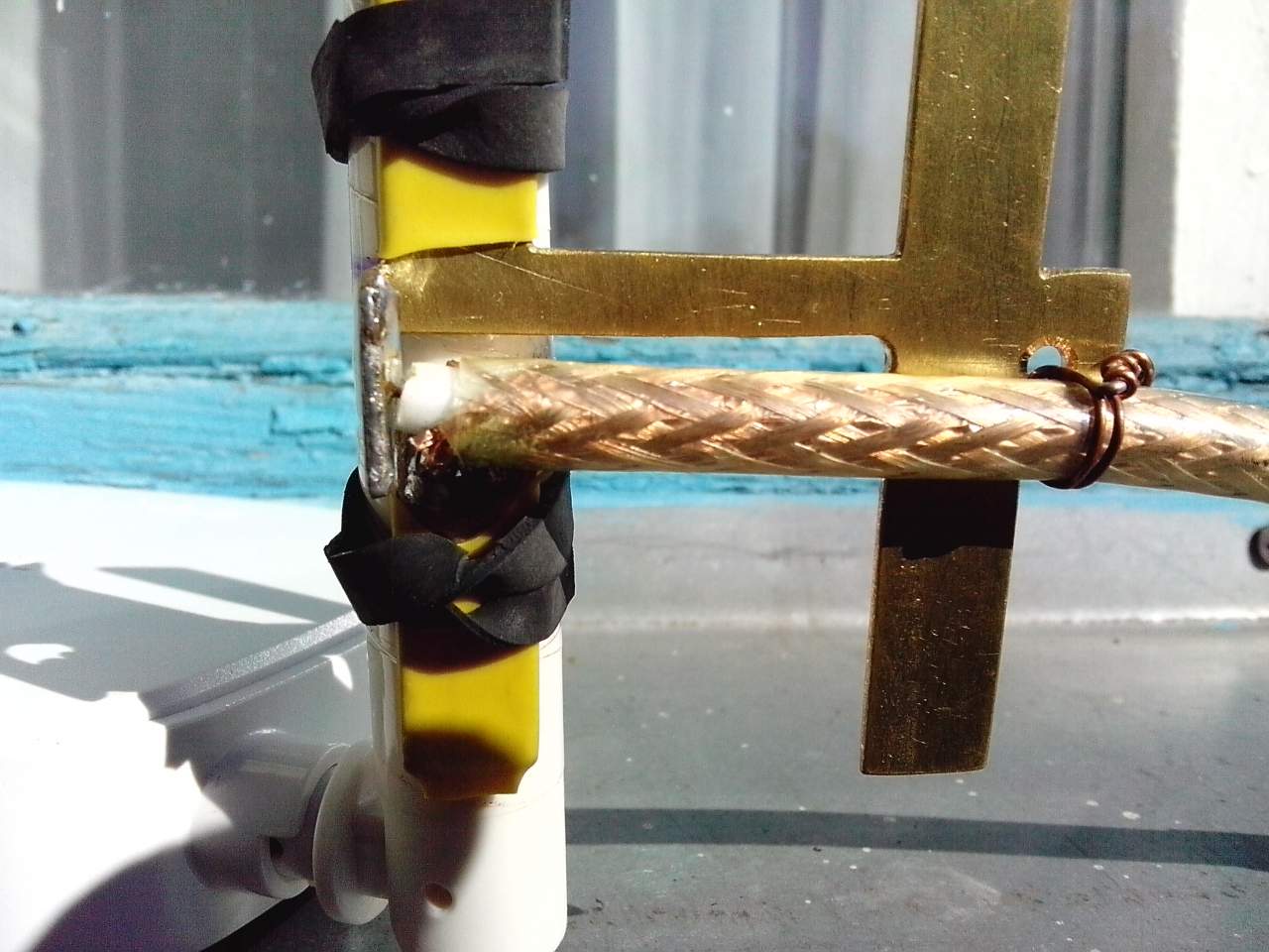

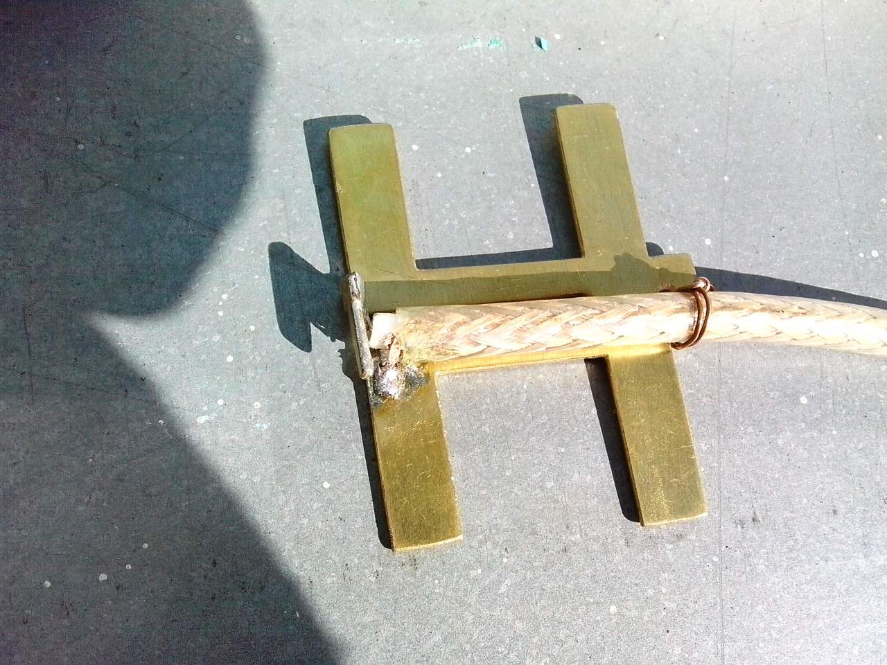

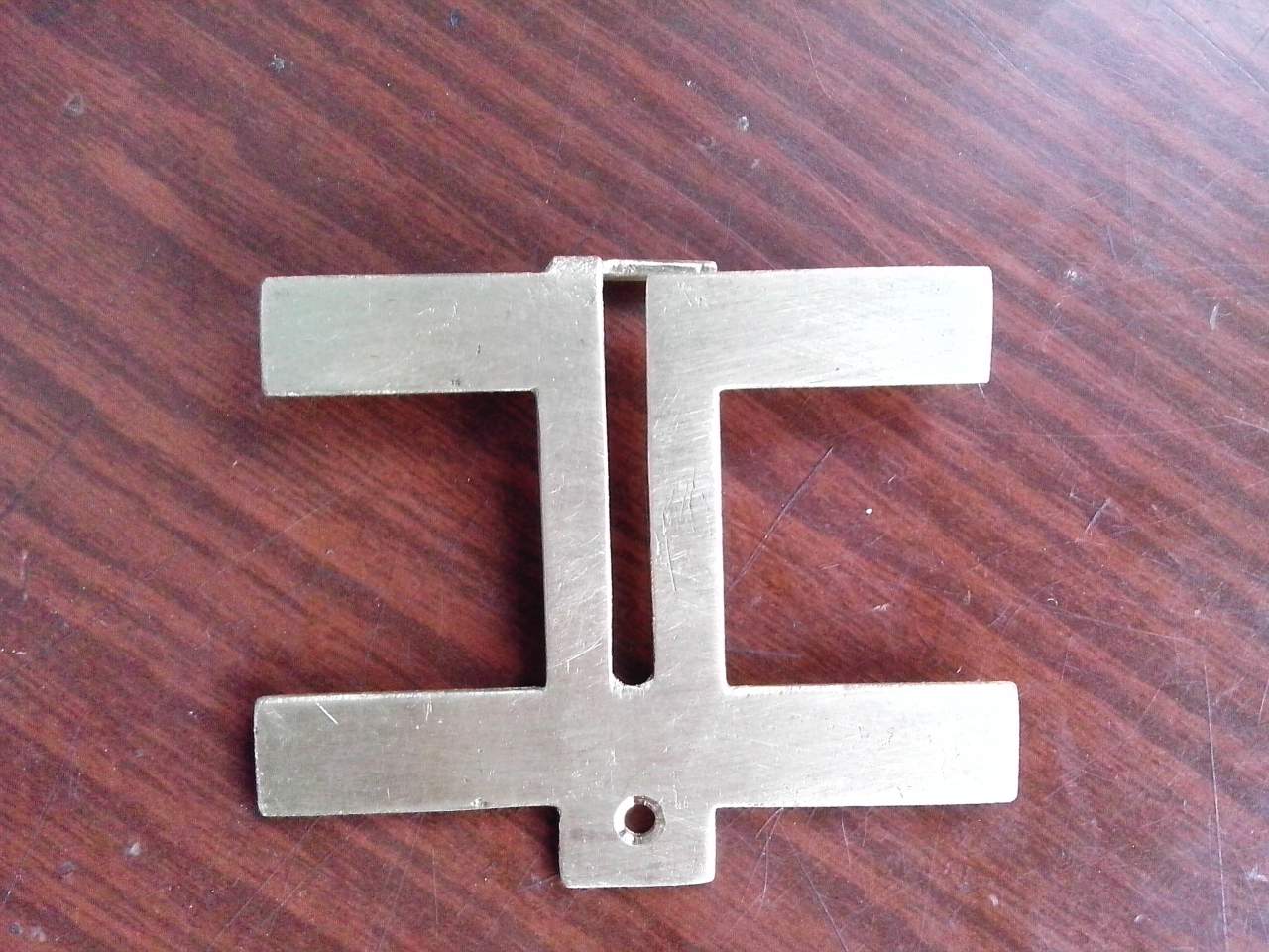

В общем мне нужен диполь для работы в не свободном пространстве (расположен вплотную к "пипетке" роутера) , подключенный 75смным кабелем .
Просто не хочется лезть паяльником в роутер .

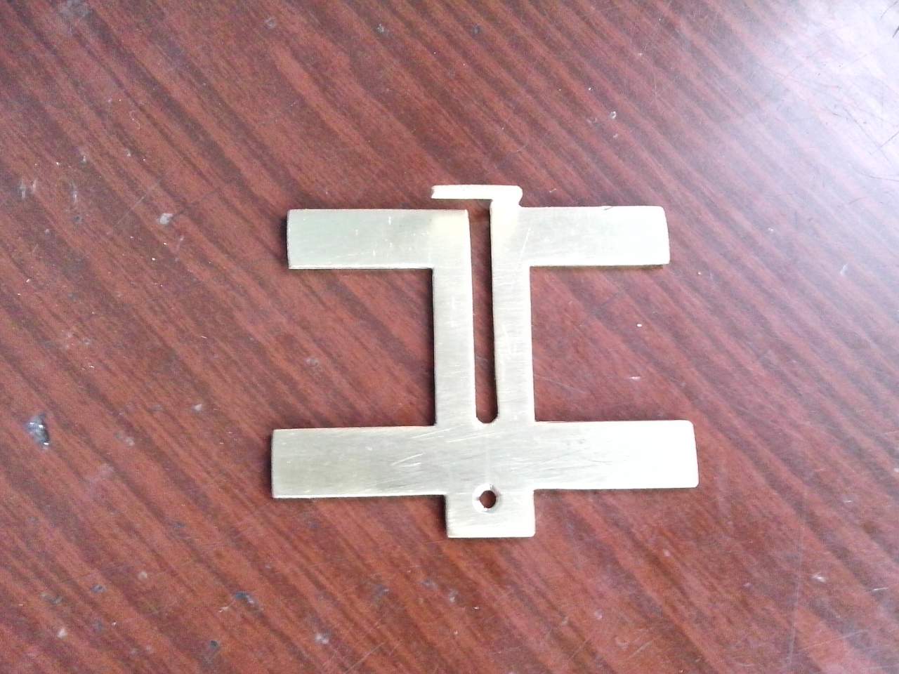

Нечто подобное у меня сейчас уже работает , и совсем не плохо . Но размеры в моем варианте "практически от фонаря" , и еще присутствует рефлектор , ну вроде как для большего усиления , фото на днях сделаю , а чертеж сейчас попробую прикрепить к этому сообщению .
Однако подозреваю что можно и по лучше .

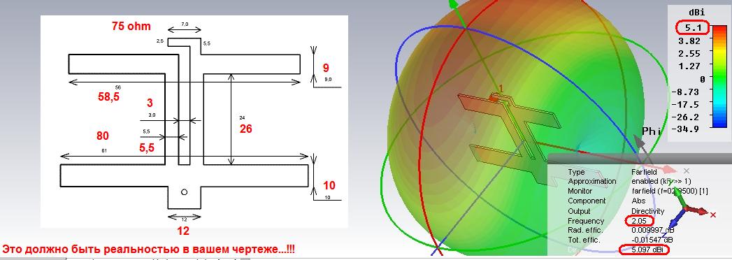

Сообщение от lipton Посмотреть сообщениеВсё верно... Но я думаю, при таком коэффициенте трансформации, полоса частот сузится ооочень незначительно...
Иван, просчитывал?
Волновое сопротивление линии питания я повышал не сдвигом вправо( как у Jomy), а уменьшением её ширины, см. скрин.
Если перестроить антенну на 75 Ом, полоса наоборот расширится.
jomy
Вы предлагаете увеличить длину диполя и рефлектора , но ведь по идее это приведет к еще большему снижению резонансной частоты , а мне нужно 2,44 гигагерц , точнее 12 й канал .
Или я что то совсем запутался ?

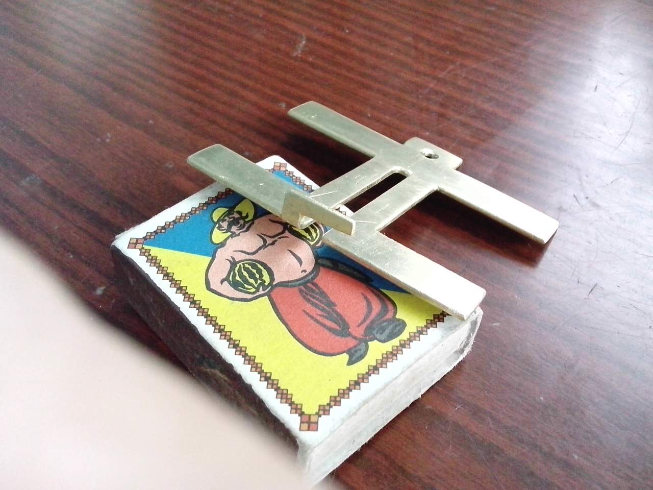

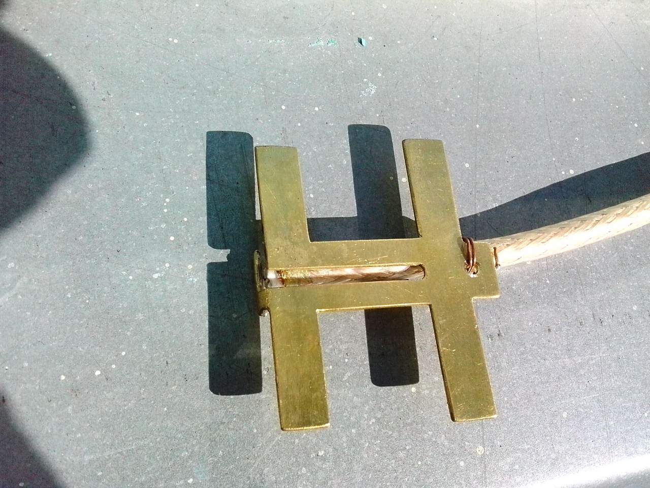

Вот обещанные фото :
Эта антенна будет использоваться в том виде - как на фото №9 (№6).
А на другом конце кабеля ФА16 , направленная на "источник" интернета .
Так как (как уже писал) не хочу лезть паяльником в роутер , а антенны у него без разьемов .
