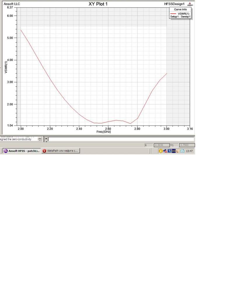

Aleks притащил файл патча вот с таким графиком КСВ. Очень бы хотелось выслушать мнение Боссов!!!
AleksPath или нефига себе полоска!!!???
Сообщение от kuslik Посмотреть сообщениеназвание файла на скриншоте patchLiptonUVE2600
чтобы это могло значить....Последний раз редактировалось baxmud2; 03.06.2014, 18:40.
Сообщение от jass66 Посмотреть сообщениеСказал "а" , говори "б". Выкладывай хотя-бы рисунки с примерными размерами. Антенна явно двухрезонансная.
Сообщение от jass66 Посмотреть сообщениеОднако что-то не договариваешь.
Сообщение от jass66 Посмотреть сообщениеТо что в теме не может иметь два резонанса. Для этого нужны особые извращения в конструкции.

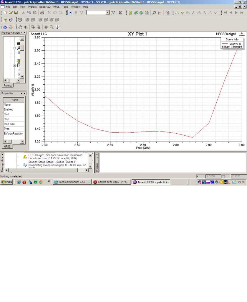

чтоб в полоску 260 по уровню КСВ 1,5 во всем диапазоне заиметь, а тут походу одним патчем можно обойтись.
Сообщение от jass66 Посмотреть сообщениеМодель может быть корректная ,но достаточно электрически не соединить какие-то элементы и можно получить невероятные данные.Проверь весь свой проект внимательно, питающая пластина теоретически может дать второй резонанс.
Думаю, что может получиться хороший облучатель для 3Г
Сообщение от Vodkaman Посмотреть сообщениеКак бы не получилось как с Вивальди. После 2,4 - все ничтяк, а ДО не хрена не работает.
