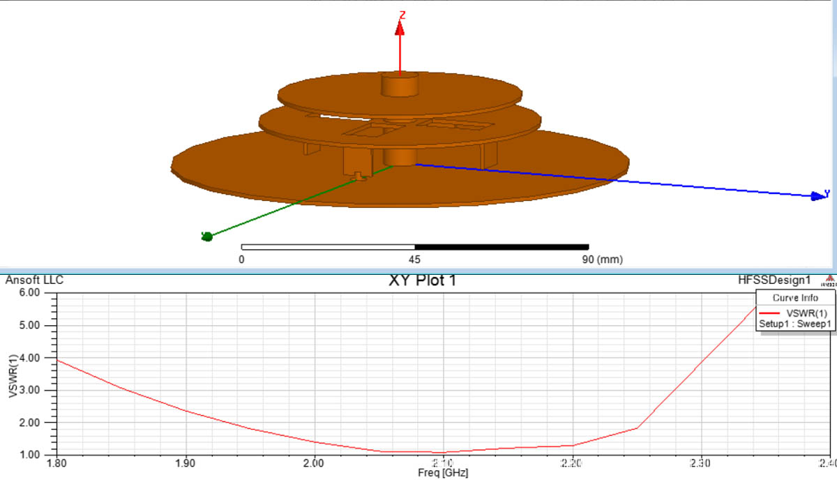

    Jomy, в модели пластины не соеденены с рефлектором, между ними расстояние 1 мм.

                    Jomy, размеры........?
                      #40
                      ,,, Алекс, размеры оригинала ...
                        #41
                        Alex, размеры выложишь?
                        Я, правда, не понял - хорошая получилась антенна, или нет. Но выглядит она достойно, можно попробовать повторить.
                          #42
                          Да размеры то не проблема, я ночером миг отмоделировал, резонанс блин на 2250, при ксв близком к 1, вобщем не пойму пока почему на 2600 сходимость хорошая а на 2000 не катит. Надо поиграться еще, идакстати, если чуть изменить на 1 мм размер директора то график ксв ломается и получаются два выраженных резонанса, вобщем еще все сыро и в загадках.

                            #43
                            Добрый день, Jomy. Интересно, Вы используете измельчение мэша в местах с большим градиентом электрического поля антенны?
                            У меня результаты расчёта последней конструкции сильно отличаются по полосе оптимального VSWR. Похоже при установке радома, полоса сдвинется как раз на нужное место для 3G.
                            Думаю и без вырезов на активном диске, полоса рабочих частот сильно не изменится, на досуге попробую посчитать без них.
                              #44
                              Uve, я правильно понимаю, что для схожести размер тела Радиэйшен имеет очень большое значение? Какой же размер тела мне указать, в данный модели стоит шар раудисом 150 мм. Что то мнн подсказывает что тут собака зарыта.
