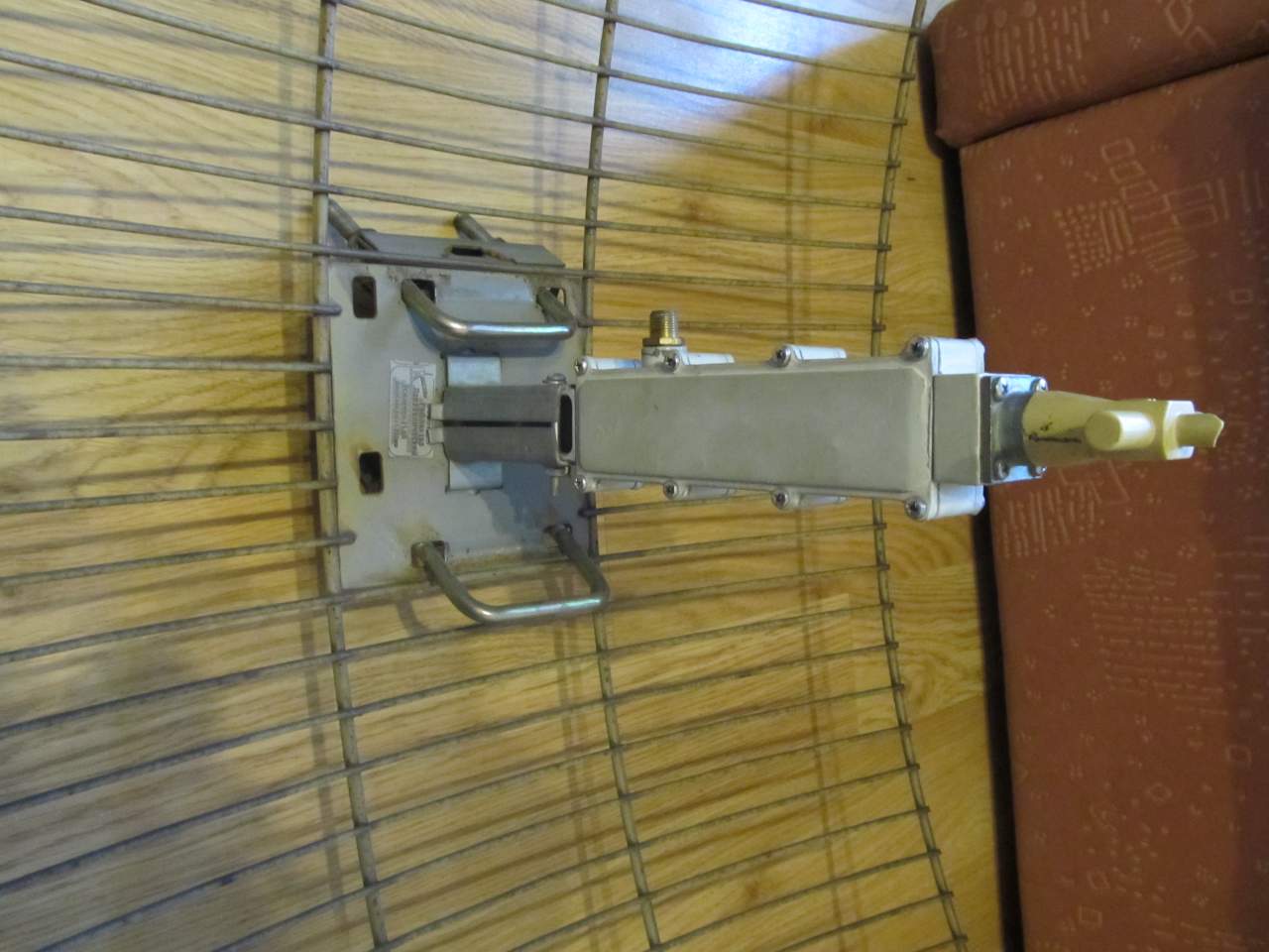

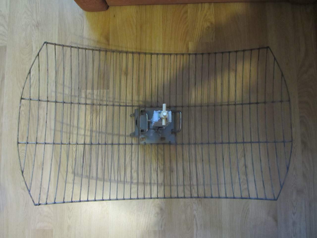

    1. Рефлектор параболический Bester 21 Дб (в хорошем состоянии, имеется mmds converter)

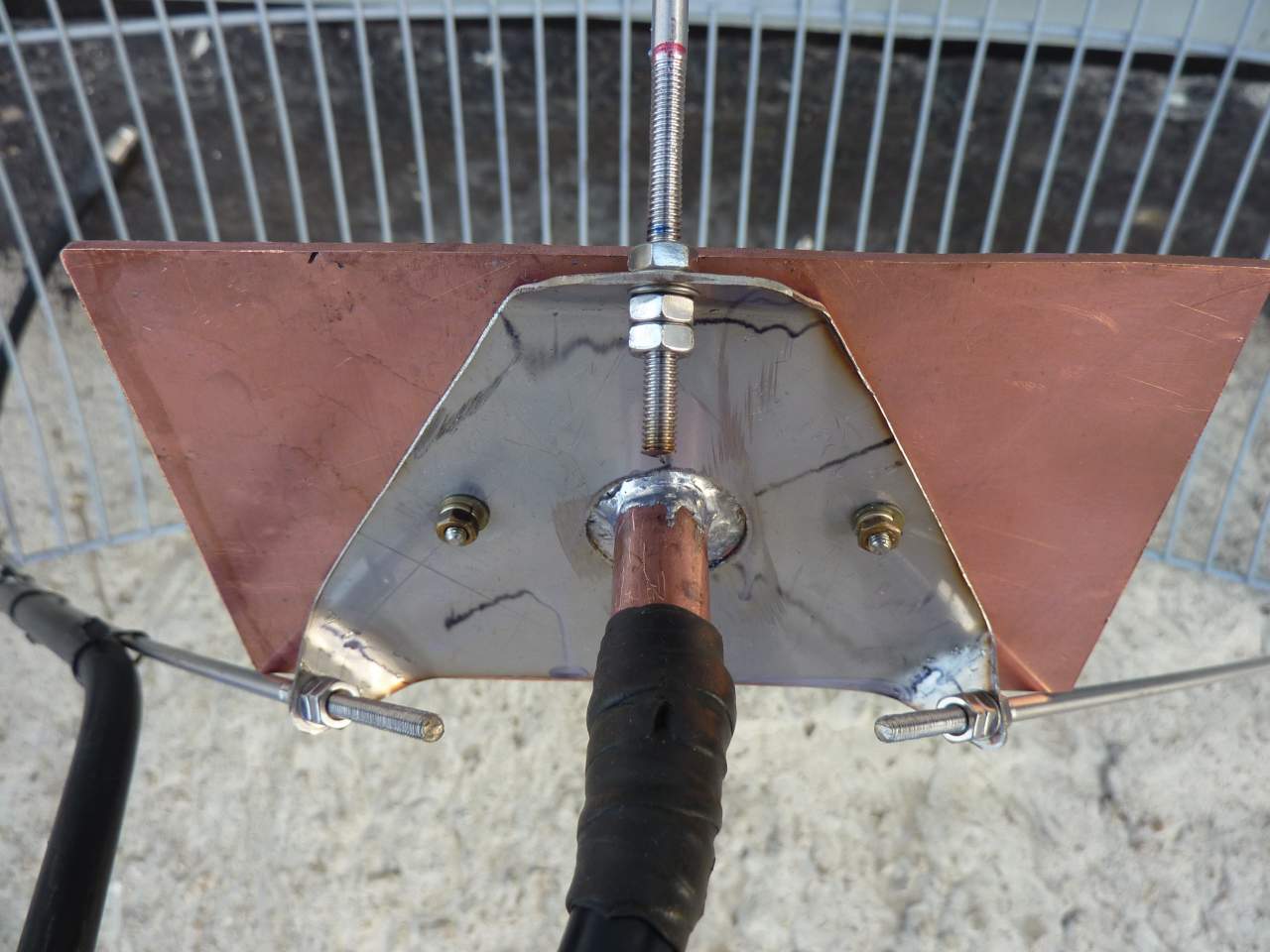

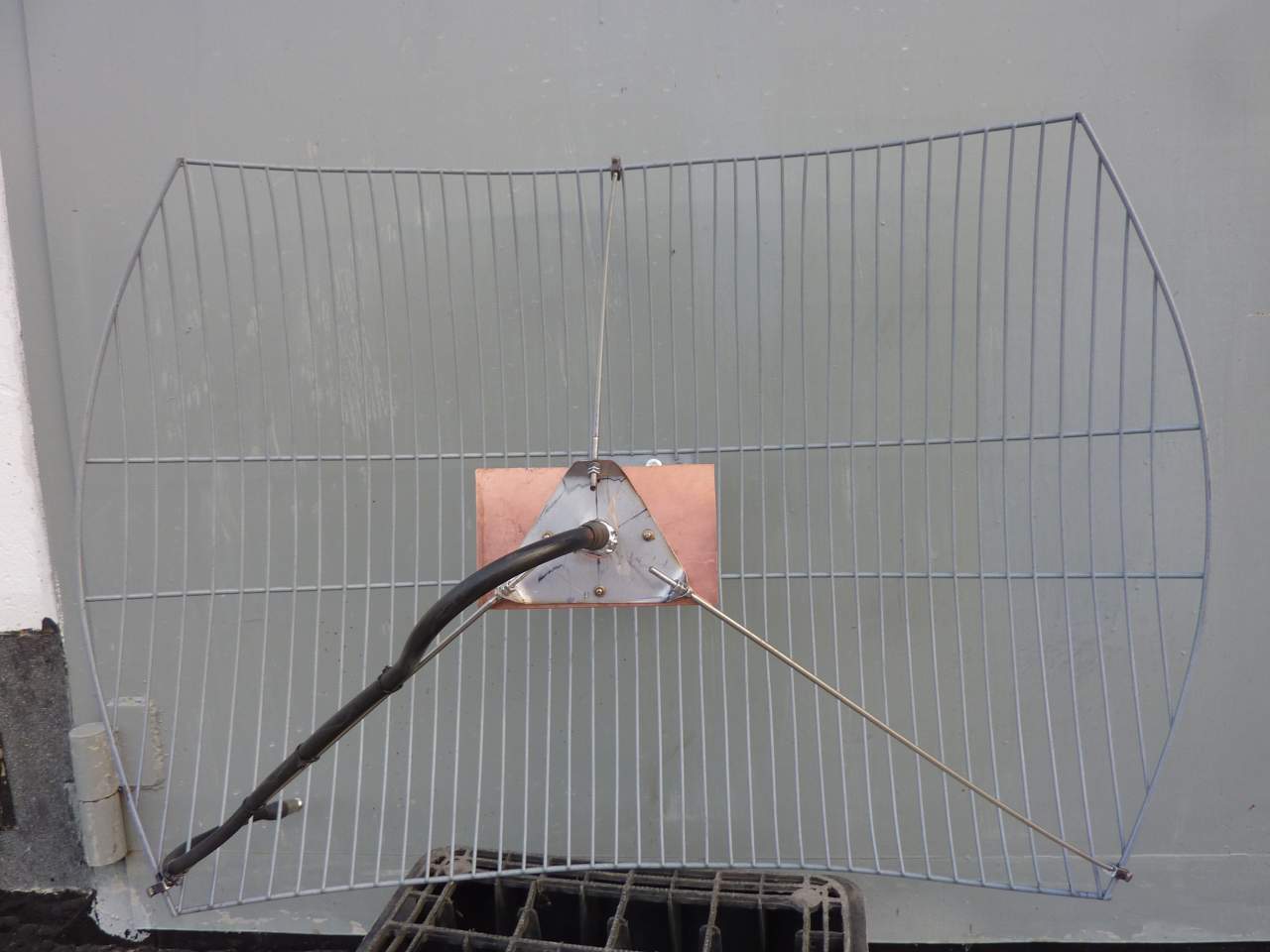

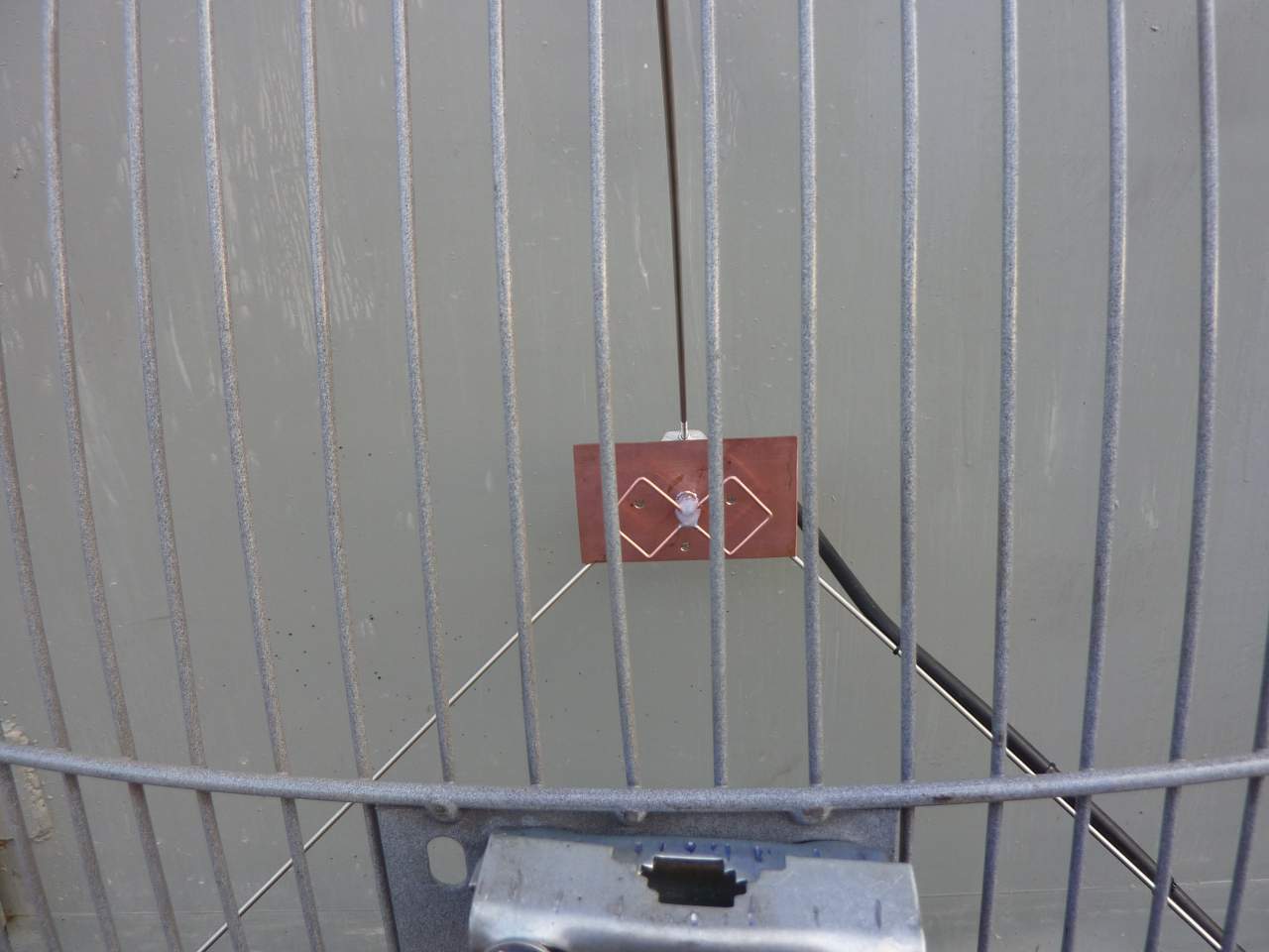

                          Биквадрат , считаю самым оптимальным вариантом как для овсетной так и для бестера. Аргументы: 1) не требует настройки, 2) широкополосность, 3)малые габариты , 4) механическая прочность, 5) заземлённость рефлектора на мачту через параболу. Думаю достаточно, единственное требование прямые руки )))
                          Последний раз редактировалось GREY_2006; 01.09.2014, 21:09.
                            GREY ... не легко, так что ...
                              Сообщение от GREY_2006 Посмотреть сообщение
                              Может вы и правы, но...как с него получить?
                              1.МИМО
                              2.Кроссполяризацию и груговую
                              3.Про прочность вы наврали))))
                              4.Патч меньше габаритами.
