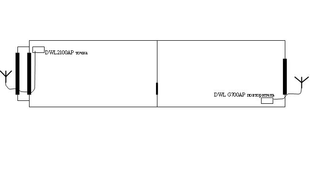

условия таковы: антенна от точки входа висит на балконе, покрывая некоторое пространство перед домом, комнаты в квартире расположены "трамвайчиком", на противоположном окне висит антенна от компа, принимает 30%. подлючая повторитель и выводя антенну на 50см за пределы окна квартиры, не наблюдается увеличения мощности сигнала, хотя повторитель точку видит. и на противоположной стороне дома сигнала не видно. у меня второй этаж
Хотелось бы отметить, что повторитель (repeater) увеличивает дальность охвата сети, но не мощность антенны БС!Локальная сеть MAL4X Ростов-на-Дону: http://mal4x.ru

Как я понял из схемы прямой видимости между точками нет?
Значит все работает на переотраженке, может репитер и показывает 30%, да не коннектится, потому что все шумы забивают...
как раз антенны расположены на одной прямой, не считая стекол. антенна отличается от той что по ссылке небольшими изменениями, то есть тем, что делалась из того, что было под руками. не знаю как на счет помех... подключая репитер в качестве клиента, все работает норм, т.е. работает с точкой как надо. не меняя положения антенн

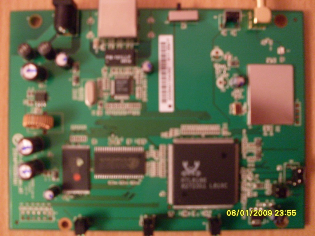

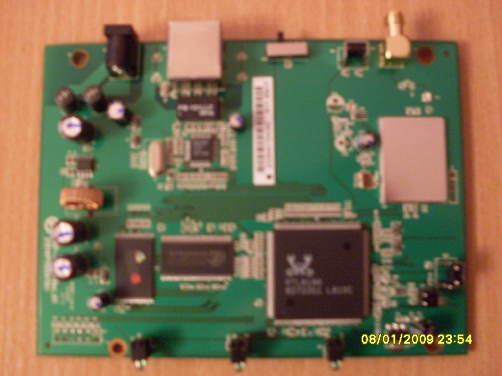

ага так-точно, переключает режимы перекорачивая ножки на процыке (имеет три режима ТОЧКА, РЕПИТЕР, Клиент), кстати сигнал держит лучше за родной Ж700
