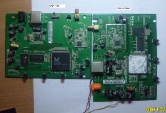

    там 8 мб
    вот фотки ДАП 1150 и Ж700.
    у них процы одинаковые что основной что в радио.
    но у 700-ой радиомодуль побольше-то будет...
    Последний раз редактировалось malou05; 13.10.2009, 00:16.
      #32
      Значит и работать будут одинаково. А в DAP-1160 уже 2 lan порта и 16 М оперативы.
