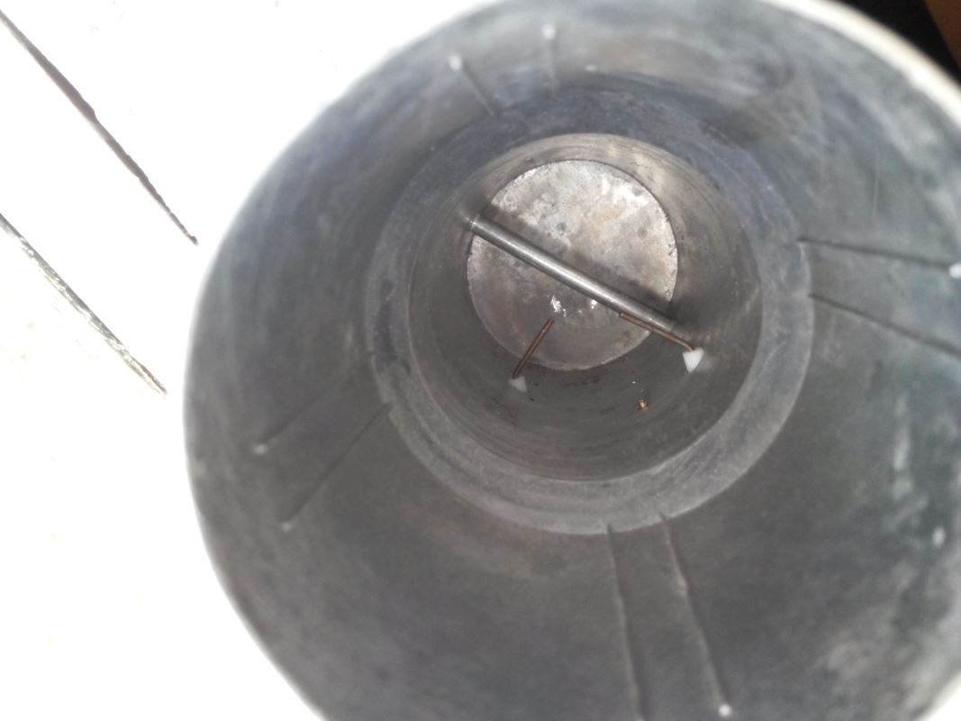

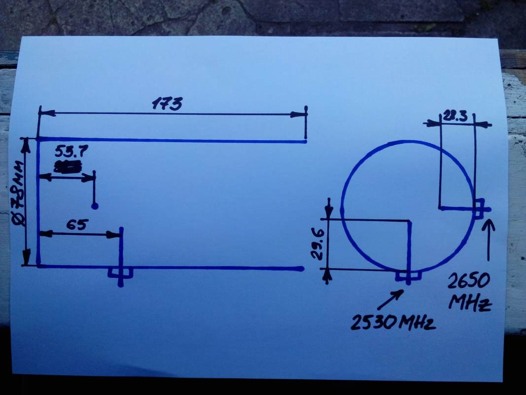

    Привет антенщикам! Скажите, кто нибудь пробовал сделать баночный облучатель МИМО для LTE офсетки? По типу, как сделаны конвертеры спутникового С-диапазона? Там в волноводе под углом 90 градусов расположены два четвертьволновых штыря. Если штыри рассчитать один на приём, другой на передачу в диапазоне LTE 2600 ГГц по формулам для баночной антенны и эту конструкцию поместить в фокус офсетки? По-моему идея стоящая, хуже точно быть не должно.

    Вы можете показать некоторые рисунки ...?
      Вот примерно так
        так нельзя делать!
        Вы посмотрите внимательно, как сделан для СТВ. Аналогично делают и на 5 ГГц. посмотрите тему http://www.lan23.ru/forum/showthread.php?t=5755

            так нельзя делать!
            Спасибо за наводку на обсуждение. Значит смысл в таком облучателе есть, только надо долго подбирать длины штырей и их расположение в волноводе. Те размеры, что я привёл выше, наверняка не годятся. Только на эксперименты уйдёт много сил и времени.
