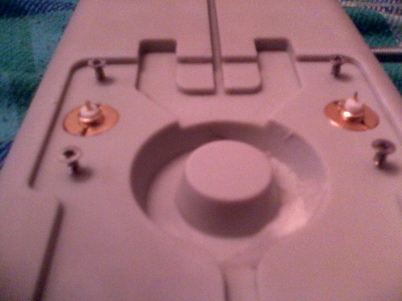

    Можно ли просто припаять обрезанные пигтейлы,или все таки прийдется курочить антеннну и паять новые разъемы?Нажмите на изображение для увеличения.

    Пожалуйста, сделайте нормально макро-фото с нормальной камеры. Тогда и будет понятно, что и где вы хотите припаять. да и название этого чуда тоже можно написать, если не секретная инфа.

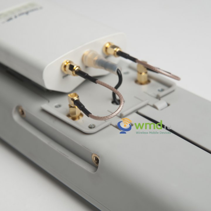

      RF elements Sector MIMO 2-90Нажмите на изображение для увеличения.

        Паяйте, но посмотрите в похожих темах как паяются ВЧ компоненты.
          Как закреплён центральн.штыр?
          Изолятор фторопласт или вспенен. полителен?
          Паять сверху- большие потери т. к. центр. штыр без экранирования+ расогласование(не 50 ом)
          Если срезать изолятор и штыр западлицо
          Или наоборот удлинить зкран до высоты штыря трубочкой
            припоял центральный 50ом кабелм c rsma разъемом,сверху одел медную трубку высотой гдето в 2а раза выше штырька.проблема была в том что она не поялась к остаткам от разъема пока мне не принесли кислоту.попробую завтра поставить напишу что получилось
            изолятор ненаю какой---но не плавится
              ой, только кислоты туда не надо, или мыть, а потом мыть после мыть.

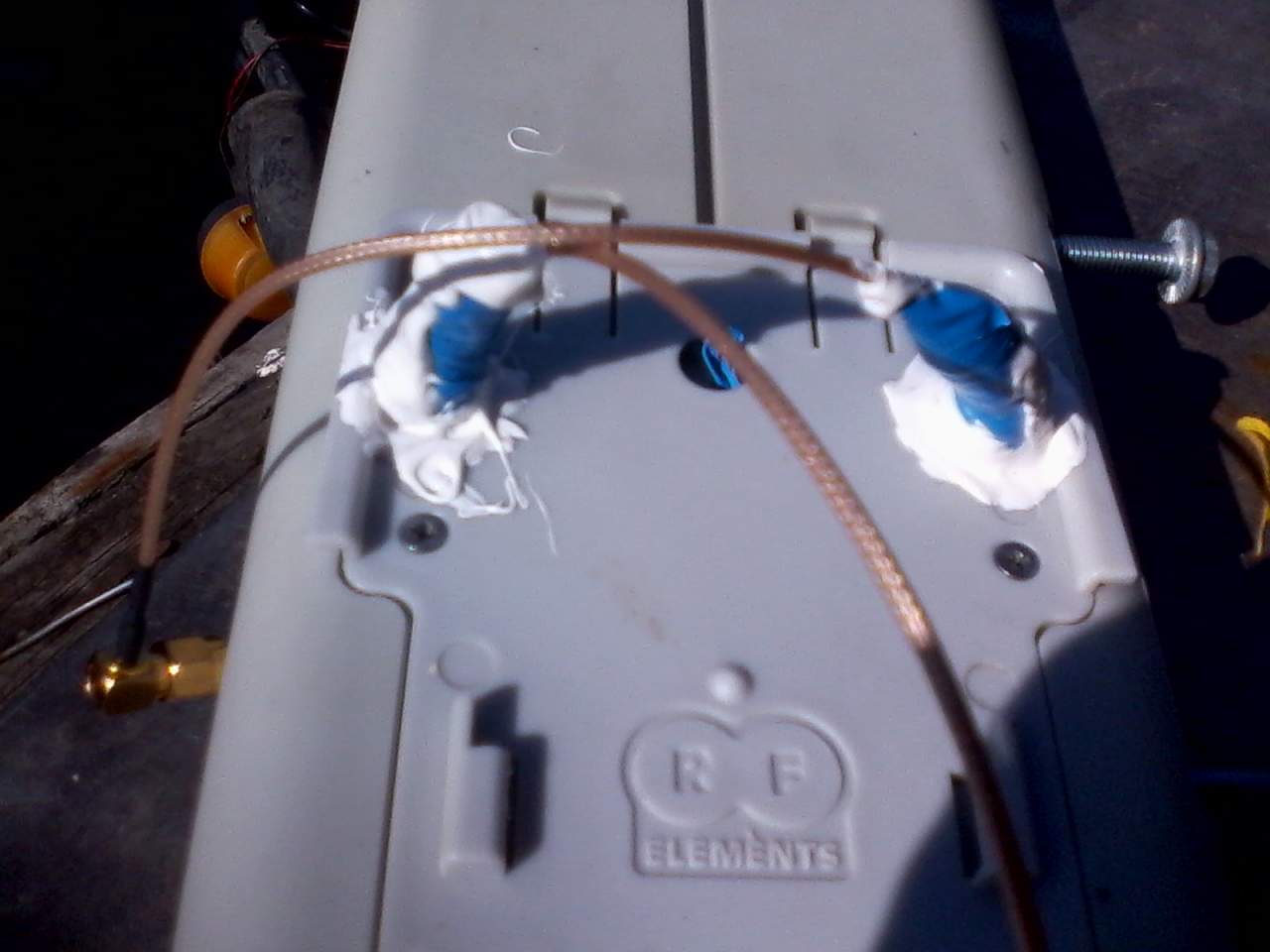

                  Вот как тоттак получилосьНажмите на изображение для увеличения.
                    Все нормально спаялось с кислотой?
                      Всёж лучше-бы разобрать и посмотреть можно-ли обойтись без обломков разёма (паять прям на антенну)
                        Просто корпус неразъеный надо разрезать а потом клеить,прийдет новая так и зделаю
                          Следущую паяйте как в широкополосном секторе))))
                            Сообщение от miloman00 Посмотреть сообщение
                            с кислотой паяется на ура, но если её не вымыть она (кислота) продолжит работать на металле как кислота. результат можете себе представить.
