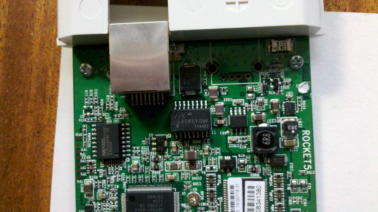

    Скажите, как правильно проверить выходной трансформатор на UBNT Rocket M5. Не выпаивая естественно. Интересуют именно информационные жилы.
    У меня не получается тестером, показывает одно и тоже. Ножки 10, 12, 13, 14, 16 микросхемы звонятся как между собой так и ножками 1, 2, 3, 6 разъёма одинаково.
    После грозы перестала работать Ethernet часть. WI-FI часть работает и на точку можно с успехом заходить.
    микроомметром, стоит копейки, 7-15тр.))) А ежели сурьёзно, то заменой. Но у Вас скорее порт выбит на проце, т.ч....
      Редко когда менял транс , в основном порт вышибало ..
        Ну, вообщем жаль, что порт. Не хотелось в это верить, но наверное так и есть.
