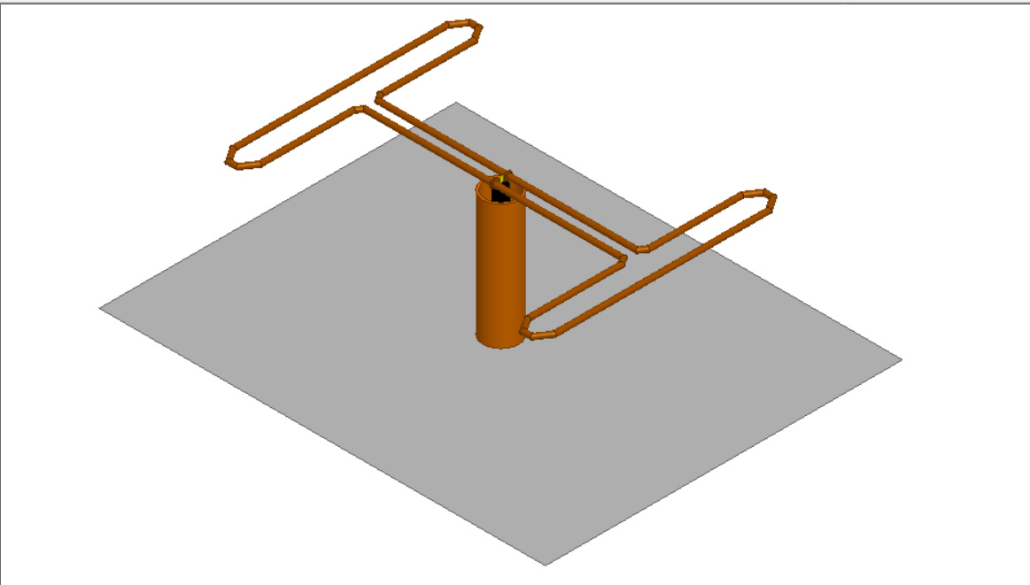

        Vodkaman, в Вашем последнем зиге расстояние до рефлектора выбрано исходя из обеспечения 50 Ом входного сопротивления. При таком близком расположении рефлектора сильно сужается полоса рабочих частот по Ксв. Нужно добиваться требуемого импеданса и широкой рабочей полосы для CDMA2100.
        Вот на скрине результат расчёта зига с высотой установки проводника над рефлектором 32 мм( у Вас 18 мм)
        Я попробовал сделать 32, получилась полная фигня. Видимо это связано с геометрией самой антенны.
        А вот между делом "случайно" получился неплохой вариант (как мне кажется):

          Да, так намного лучше. Размеры те же? Проверю в HFSS.
            Нет, размеры другие. Вот модель:
            Кстати, программа выдала что если соединить 4 штуки в решетку получится 14,8 дби.

              Такую антенну в решётку объединять не просто, так чтобы сохранилась широкая полоса рабочих частот. Попробуйте запитать решётку не четырьмя портами, а одним.
                Вот с этим у меня как раз проблема, я даже как две запитать одним портом не пойму.
                  Просто нужно построить полную антенну с линиями суммирования и согласования, от одного порта.
                    А ткните носом, пожалуйста, в какой-нибудь пример с размерами, как это в принципе реализуется в 3D.
                    Еще небольшая прибавка, правда резонанс уполз наверх.
                    Последний раз редактировалось Vodkaman; 08.08.2014, 12:04.
                      В принципе посмотрите на форуме любую антенну из 4-х патчей, на их схему суммирования сигнала.
                      Только у Вас антенна с симметричным питанием, поэтому соединительные линии должны быть симметричными( двухпроводными).
                      Просто хотел заострить Ваше внимание на том, что узкополосная схема суммирования легко реализуется на L/4 или L/2 линиях. В широкополосной антенне всё сложнее.

                        Честно говоря, ни разу не видел схему запитки с двумя линиями. Может кинетесь ссылкой?
                        Может по типу сектора Липтона запитать, кабелем? Только моделировать влом. Может специальное приложение есть для проводов?
                          приложение как несколько антенн в одну собрать?
                            Вот пример создания стека из двух вибраторов с помощью двухпроводных симметричных линий. Один порт запитки.
