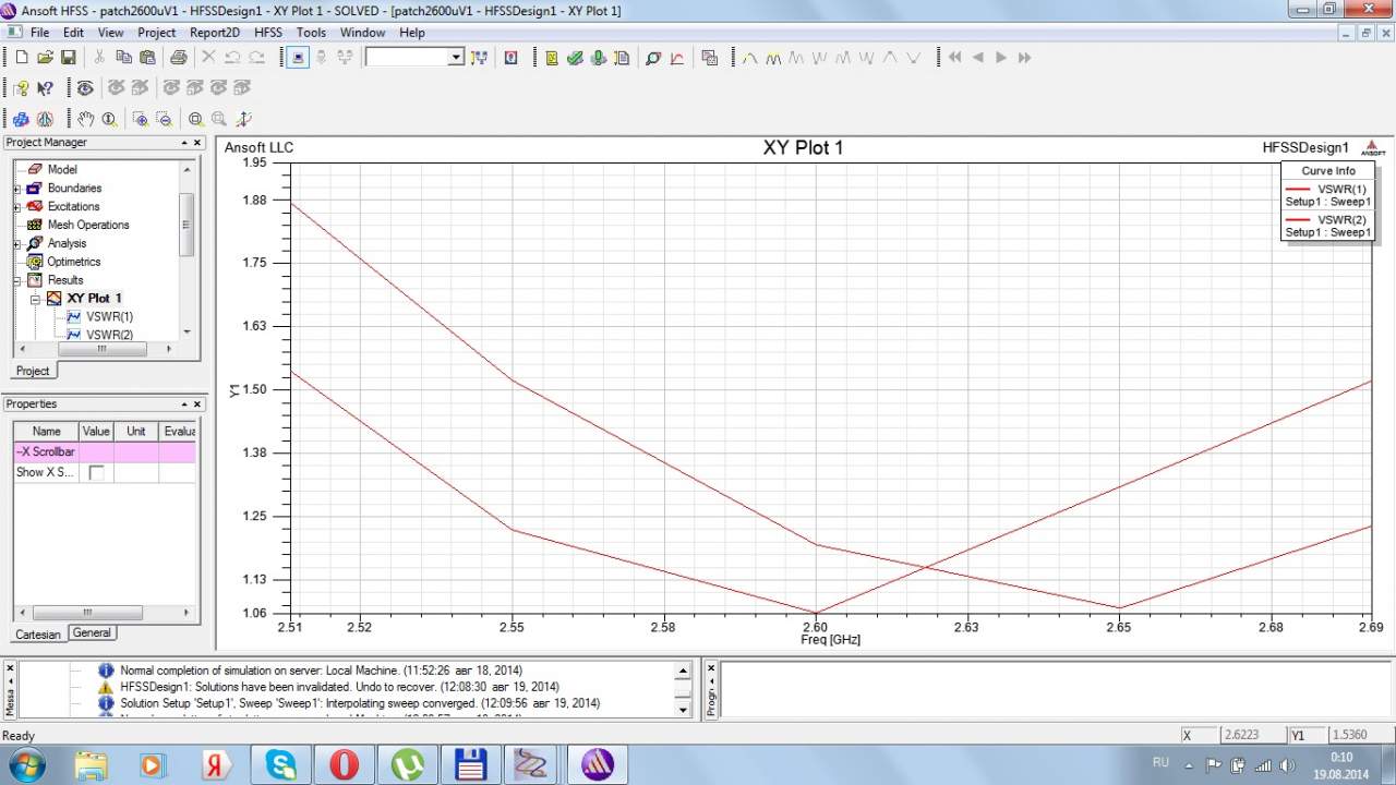

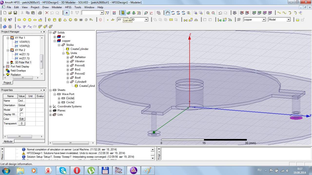

      Боссы, у меня тут созрел вопрос, в процессе моделирования мимо патчика ошибся и выставил разные диаметры стержней запитки, график ксв- один порт резонас на 2550, другой порт на 2650, вот сижу и думаю, это есть хорошо или есть плохо?

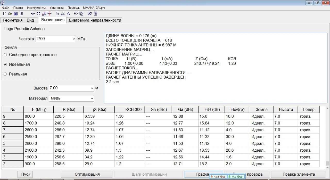

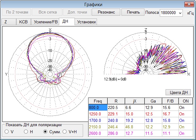

          извините за вопрос, но нет времени все здесь прочитать. какое усиление желаемо для мультибенда?
            Сообщение от pawel40 Посмотреть сообщение
            Усиление для облучателя от 3dbi, для панельки от 9dbi
              вот:

              это не коммерческий проект, а так, кому нужна связь :)
                вот:
                [ATTACH=CONFIG]17453[/ATTACH][ATTACH=CONFIG]17454[/ATTACH][ATTACH=CONFIG]17455[/ATTACH][ATTACH=CONFIG]17456[/ATTACH]
                Яга?
                  яга так не умеет диапазоны крыть :)
                  а, да, размер максимальный до полуметра.
                    Седня еще на больничном, если размеры будут отмоделирую в HFSS (если мозгов хватит).
                      Размеры в студию!!!:haha:
                        я вас разочарую, это логопериодическая антенна. всеми забытая в свете моды на панельки. есть файл мманы, если кому надо поиграться. все еще нужны размеры?
                          А мы за модой не гонимся, крепите файлик.
                            держите. обратите внимание, там диаметры вибраторов разные. можно с этим поиграться, да и еще много с чем :)
                              Это просто логопериодическая антенна ... и имеет круговую поляризацию !
                                Для Логопеда у нее немаленькое усиление!!! Обычно они 9-10 дби.
