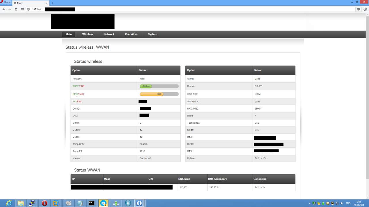

Сообщение от Vodkaman Посмотреть сообщениеЭто кому как, мне очень низ нужен. У меня такое ощущение, что HSPA+ работает на загрузку лучше в 2100, а на выгрузку в 900.
Сообщение от Aleks07111971 Посмотреть сообщениеЧто то мне подсказывает, что гитенакс раза в два нестабильней текстолита!!!!
2100мгц работает на Download лучше потому что операторы перешли с классической схемы 5мгц на сектор на схему с 2-3 полосами по 5мгц на сектор.
Итого имеем 10-15мгц на сектор в 2100мгц и всего 5мгц на 900мгц.
А с Upload дело в том что у модема мощность 24dbm потолок а у базы 40dbm легко и выше.
На 2100мгц затухание большое поэтому база хренова слышит модем и соответственно скорость низкая.
На 900мгц затухание маленькое и поэтому база слышит модем с нормальным уровнем и поэтому скорость высокая.
Скоро введут CA для UPLOAD тогда будет нормально. До 11мбит на 2100мгц.
