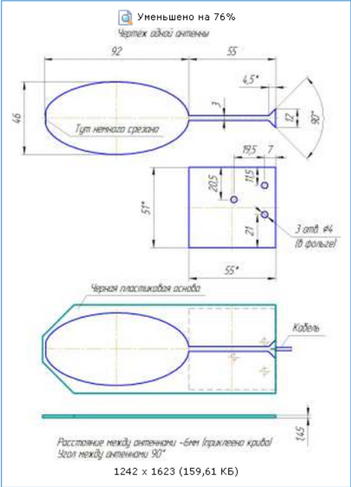

Ощущение такое, что в основе хорошей ( на первый взгляд) идеи лежит чей- то коммерческий развод. С мобильником понятно, он не имеет определенного положения в пространстве, поэтому кросс-поляризация выигрывает. А с модемом все не так просто. Он либо лежит, либо стоит, ни разу не видел модем под 45 градусов. В итоге мы пытаемся создать антенну, которая во всех отношениях проигрывает простым антеннам, и надеемся получить выигрыш??? Что- то не так!!! В передающих системах антенн штук по шесть-восемь в одной решетке, не от хорошей жизни. А в продаже все больше линейные! Что все производители антенн такие тупые? Казалось бы сделал кросс и от клиентов отбоя нет, что-то не делает никто??? Боюсь обсосовые антенны заточены в первую очередь на мобильники с их непредсказуемым положением и в последнюю очередь на стационарные антенны радиолюбителей типа нас. Технология MIMO до этой темы развивалась как вертикальная и горизонтальная, и вдруг - "все дураки" и не тем занимаетесь! Сомневаюсь я, однако...
