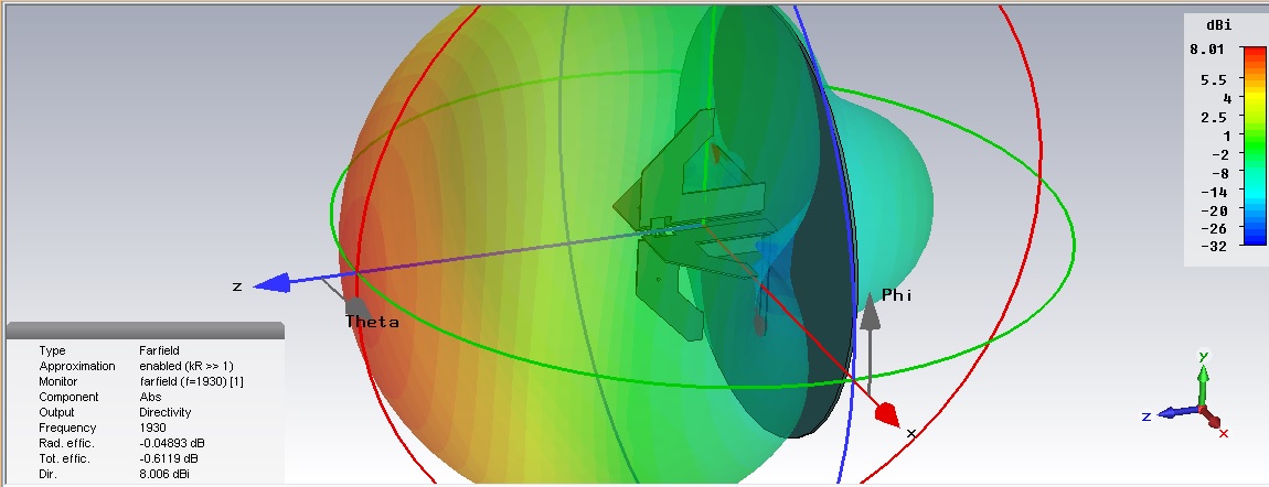

      Решил оживить тему. Попробовал смоделировать эту антенну:
      Вот что получилось:

      Пожалуйста прокомментируйте. Главное это понять в какую сторону двигаться и к какому типу антенн это отнести? Похоже на Логопед, но может я ошибаюсь? Как оптимизировать антенну с двумя портами?

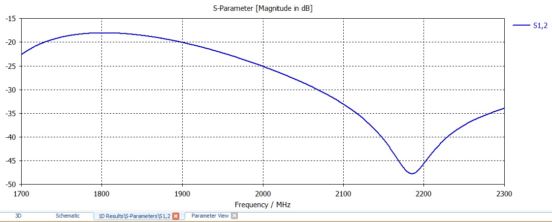

        Привет, а теперь посмотри развязку между портами, и забудь.

          Ну и где ее посмотреть?

            S (S 1,2) db

                Я хочу довести до ума эту антенну. Хочу понять, что с ней не так. Возможно поиграть с размерами, полосками запитки и т.д.

                      Вот этот? Нажмите на изображение для увеличения.

                        Вот этот? [ATTACH=CONFIG]18190[/ATTACH]
                        Очень похоже.
                          Очень похоже.
                          Очень похоже на что? Что это тот график, или что с развязкой жопа?
