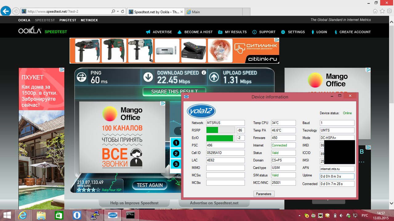

    3G На MIMO X(15км через лес, + перепад высот)

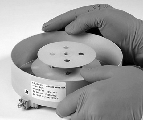

          Развязки добиться оказалось не так сложно, а вот с ШИРОКОПОЛОСНОСТЬЮ никак. Не получается у меня второй резонанс извлекать, может секрет какой есть?
          [ATTACH=CONFIG]18508[/ATTACH]
          [ATTACH=CONFIG]18509[/ATTACH]
          На этом фото все ответы:
            Сообщение от pawel40 Посмотреть сообщение
            Там КСВ под 2-2.5 и работает отлично
            - мне по барабану какой ксв на БС, я не могу на него влиять, мне опять же по барабану какая мощность базы и модема, по той же самой причине, мне по барабану мимо 4х4- нет модемов, но терять скорость из за того, что при разработке клиентской антенны забыли про ксв в полоске приема модема, я так думаю, что это большая глупость.

              Вы на своих антеннах получаете средние скорости в районе 18-23мбит на 3G?
              А 50-60мбит на 4G?
              Если нет то значит что то не так делаете.
              Мимо 4х4 повышает SINR соответственно скорость. То что на клиенте 2х1 пофиг, точнее за счет это и есть рост в 3db...

                  Сообщение от oveco Посмотреть сообщение
                  На этом фото руки Фантомаса, и все... Может фото не то, или очки специальные нужны???
                    Самое интересное то, что крепится 4-мя винтами под первым патчем...

                        Фото оборудования в студию: антенны, модемы, утстановка, растояние до вышки, привязка к местности.
                        А так, я Вам в Фотошопе любые цифры нарисую и не один криминалист не подкопается.

                              Так что надеюсь вопрос о фотожопе отпал. Видите какие средние скорости у нас? :)
                              А по поводу CPE... Уже есть под 4х2 и с поддержкой до 300мбит, правда цена большая....
                              Реально 190-210мбит дает в МО и МСК.
