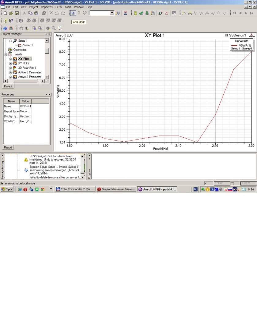

А по теме давайте попробуем коллективным разумом придумать облучатель для тарелки на b3 b1 b7, думаю фрактальная или несколько диполей объединенных будут нормально работать.
Угол 90 градусов, MIMO 2х2, 50ом, Х поляризация, развязка на уровне 25db, VSWR оптимизировать на частотах передачи модема. Усиление по идее можно делать маленькое тарелка это компенсирует.
Материал оцинковка 0.5 или 0.7 или стеклотекстолит любой толщины и с любой в рамках разумного толщиной меди.
UPD. Быстренько нарисовал примерный дизайн криво косо но все же понятно в какую сторону стоит рыть.
![](http://www.lan23.ru/forum/images/imported/2014/07/7.png)
