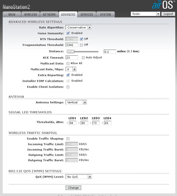

    Доброго времени. Имеется линк... в качестве базовой точки прошитая 5210, клиент Loco M2. Что ни делай, как ни настраивай - прокачка 7,5 мегабит в обе стороны. Прямая видимость, канал чистый. Расстояние 310 метров по гугл-карте. Снимаю 5210 и ставлю раритет DWL-2100AP, клиент тот же Loco M2. Канал не меняю. Прокачка 21-22 мегабита в обе стороны. Что за...? Прошу совета.

    Нафига балбесам совет? Чтобы продолжать жарить ворон - совет не нужен..
    Очень дурная голова опе покоя не даёт - нахрена убрал автомат с дальности? А какой дебилоид подсказал консерватив поставить? Так как под "кручением" - поменять с дуру всё важные настройки без понятия (так делают дебилы и заявляют, что именно эта настройка влияет, но не сильно, всё равно не помогает, поможите люди бодрые..) - для психов с трясущимися ручками, хвалящихся кручением настроек - только один путь: (как бы оно и просто, что когда плохо работает - типа нужно чо-то покрутить - но это не в нашем случае)
    В том то дело, что не нужно ничего крутить. Сделай полный сброс обоих точек, поставь вертикаль на NS2 и уровень сигнала на обоих точках на минимум - 10 dB. Поменяй место крепления точек или наклони (и точку влево, и клиента Loco M2 вправо) для получения горизонтали.. У Loco M2 главная вроде горизонталь.. На Loco посмотри, чтобы первый показатель уровня был больше..
    Не прямая видимость и канал чистый - а сильный перегруз по уровню (не только передачи, а в том числе и приёма) на 300 м и отраженка от крыш. Ведь ставишь более слабую точку - и норм..
    на 300м можно и две 5210G поставить и мощщи добавить.. ещё можно антенну на 30dB, были примеры жароворонных сетей.. Так же обязательно к прочтения тема http://www.lan23.ru/forum/showthread...ghlight=bullet
    Совет - поставить вместо Loco M2 раритет - скоро 2100AP будет прошиваться в Ubiquiti Power Station 2 (ext) - потому как для Loco M2 найдётся база MiMo 2x2 - а 5210G - это только 802.11g
