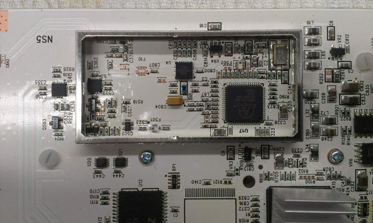

      Если не затруднит - можно снять подробные фото платы точки (без закрывающий радио железок), антенны и БП (если разобран)
          Извиняюсь за задержку с ответом, сейчас в отъезде. Сброс не проходит, точка ни как не реагирует на удержание ресета. В воскресенье буду в мастерской - сделаю фото.

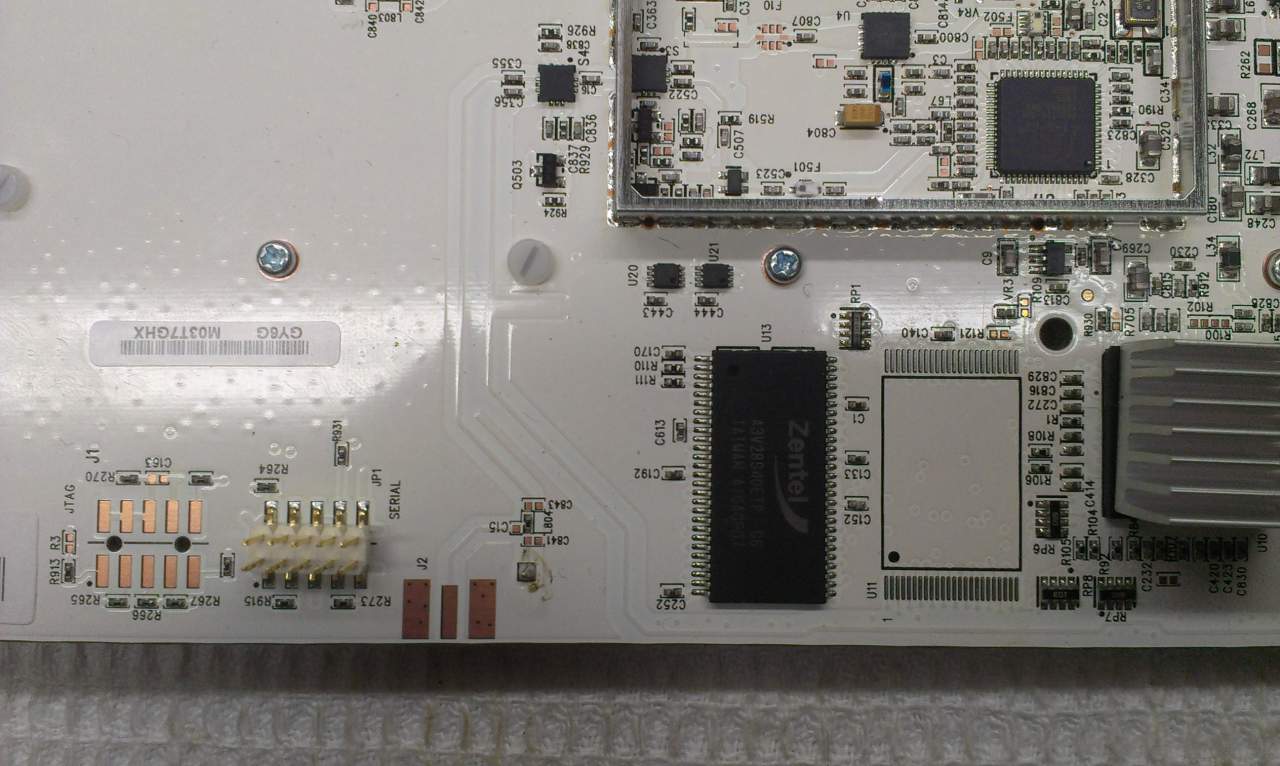

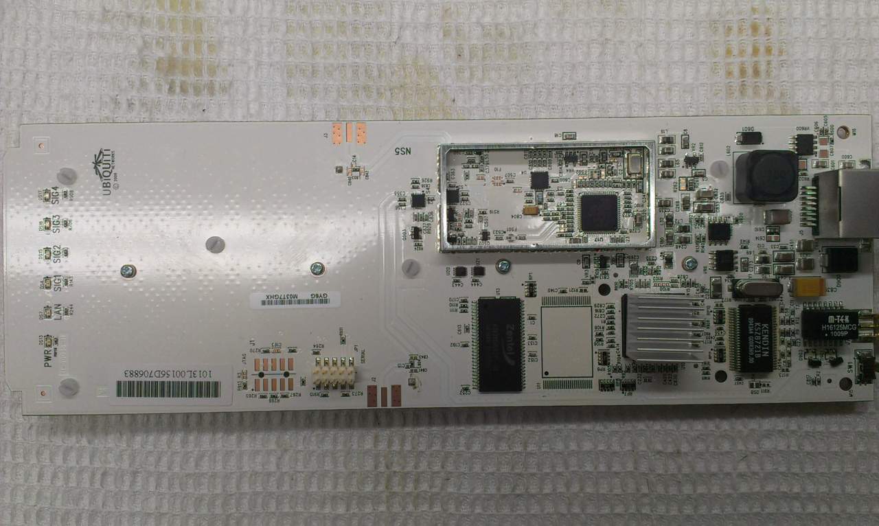

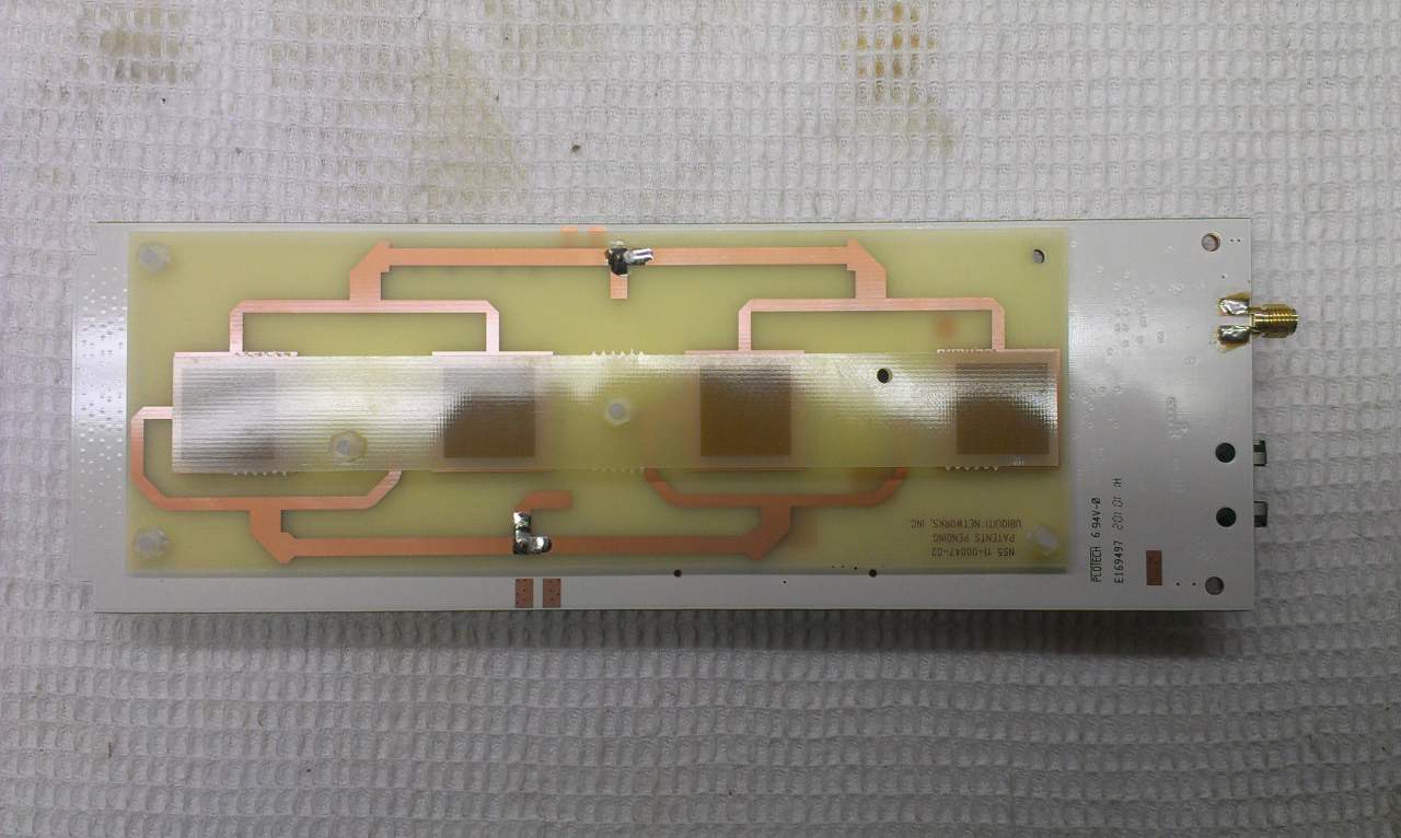

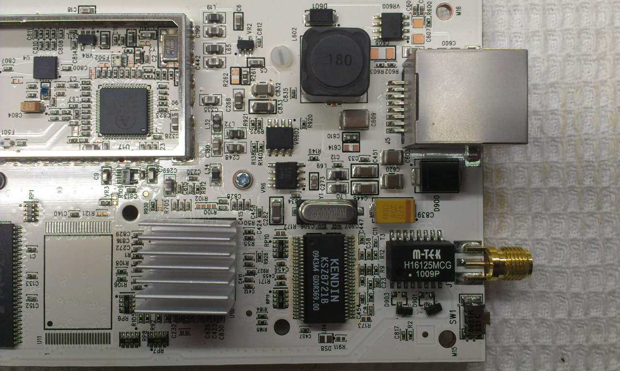

            Добрался до мастерской... Выкладываю обещанные фото.
              Сообщение от kela Посмотреть сообщение
              Сенькую за фото, в т.ч. антенны..
              Как ком-порт JP1? что сыпет при запуске? http://wiki.openwrt.org/_media/inbox/serial_ns5.jpg
              Если молчит - проц-память (скорее всего плохо пропаяли многоножку FLASH памяти U11)
