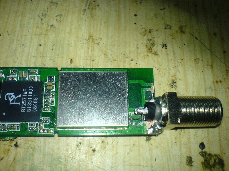

Спасибо форуму за предоставление навыков по работе с Wi-Fi. Теперь пришeл мой черёд делится наработками, по ходу дела переделанная DWA110:

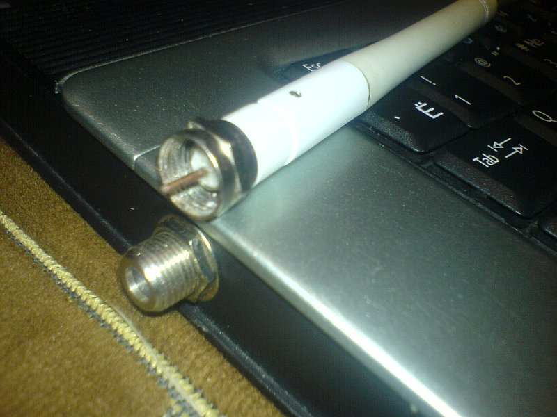

Чисто случайно попала в руки ноутбучная плата AR5005 на чипе AR2413, влепил иё в свою ноту, приделал накрутку для внешней антенки (для выставления азимута и угла наклона тарелок, пипетка переделана - так шоб па хате лазить):
и прозрел с чуствительности сего девайса, в четверо чуствительней DWA110. То что для 110й - 18% для 5005 - 75%, там де 110я ничо не видела, 5005я качала 1Мбит. Мой хитпарад чуствительности: 1) AR5005, 2) DWL2100, 3) DWA110, 4) DWLg700.
Теперь вопрос: Есть ли PCI/USB адаптеры с AR2413 (или подобным по чуствительности) и чтоб с усилительным транзюком в входном частотном тракте.
