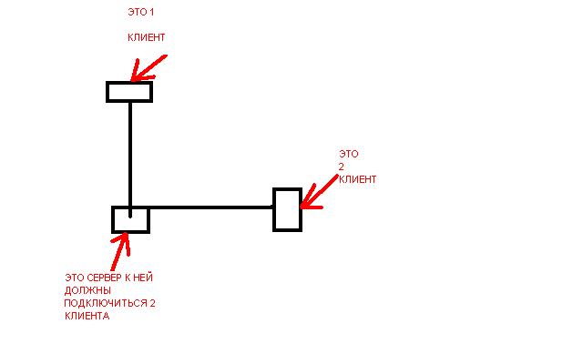

    Привет всем! Подскажите из чего ещё можно вырезать вибраторы если нет ни латуни не текстолита фальгированного! (В данный момент я вырезал и собрал из оцинковки) ! и ещё один вопросик к ней смогут подключиться 2 клиента-схема ниже
    Сообщение от Black_Lord Посмотреть сообщение
    Сойдет и оцинковка в крайнем случае, только вот как к ней паяться?...
    Она же узконаправленная! Для клиентов - подойдет, но для базы - никак. На базу нужно что-то секторное.

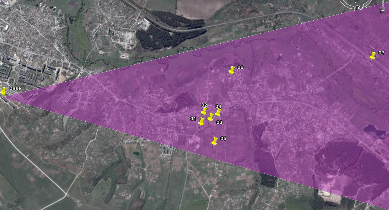

        Да бы не плодить лишних тем, решил тоже спросить.
        Если фа20 замутить на базу при таком раскладе как на фото.
        Расстояния от базы до юзеров:
        01-2700м
        02-2720м
        03-2810м
        04-2912м
        05-2925м
        06-3088м
        07-5002м
        Допустим на базе будет 2100 перешитая в ББ с ФА20 (антенна с нержавейки, размеры идеальны, резка лазером) кабеля 2 метра RG-8 Belden.
        У клиентов 01-06 если например все те же Фа20 а у 07 юзера тарель 0,9 и облучатель самодельный векторовский. У всех юзеров точки G700 а ля концептроник, кабеля рж8 метраж по минимуму, и абсолютно прямая видемость до БС.
        В общем вопрос-
        Если заведется, то ваши прогнозы, какой скорости линки удастся поднять у юзеров?
        Заранее спасибо.
          Если у клиентов G700 то на кой ляд на базе 2100. А по скорости , только после установки поймёш что получилось.При том что эфир там у Вас загажен не по детски. Только практика!
            Думаю, у FA-20 слишком узкий луч для такой конфигурации. Хотя... Если направлять ее на клиента №7, остальные попадут в "конус", может, и получится.

              С точностью до наоборот. Такого зеленого места еще поискать надо. Там только моя сетка, она ей мешать не будет, есть еще провайдер, сектор которого 7км от нас находится, и то еле краем цепляет (сигнал оч слабый) а так вообще у нас в поселке вайфаем рулю только я, Бууга гаа.
              Сообщение от GrayCat Посмотреть сообщение
              Так вот ели направить на юзвера №7 то мне кажется что отвалится как минимум юз-05
              В общем выход напрашивался уже давно – это Амос. Ну а это так ради спортивного интереса решил спросить а что если фа20 поставить. Просто фашки есть готовые, а амос ваять надо, а времени сейчас вообще нет.
                Прогноз по скорости не скажу-тут решающие факторы-наскоко "рельеф" попортит вашу модуляцию и шумы о которых вы можете даже не подозревать-вдруг у "MTC" водой что то залило и оно пошло "гармоники генирить".2Мбита прокачки точно получить должны,а там как "карта ляжет".
                g700-отличная клиентская вещь,только не с родной прошивой,аналогичное железо только и юзаю,с 2100 в BB очень не плохо работает.
                На базу я бы не рискнул G700 ставить,для 7клинетов должна работать нормально.
                У меня 14дб 30град сектора по безнадеге стоят-как ни странно но все работает,но менять их однозначно нужно.
                Пробуйте Фа20 ставить-если нормально наведете все заведеться.
                Если не хватает угла-сделайте 16дб сектор от бестора.
