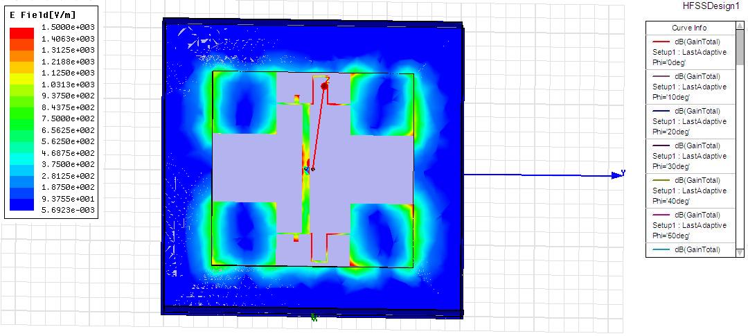

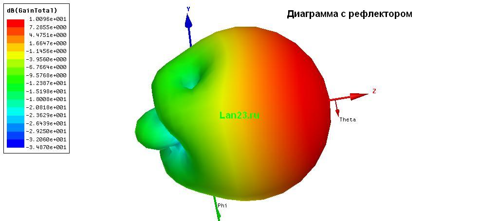

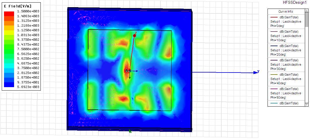

        Давно меня мучал вопрос-а как же мои панели в модернизированом корыте с ушками работают.Оказуеться нормально работают. Как ни странно считало мин 15(амос считает 5 часов).
        А вот КСВ как раз соответствует тому что я получал когда я их настраивал-вначале диапазона более мене,а в конце-высокое.
        Растояние до рефлектора 5мм.
        На моделе нет болтов которые центры патчей на корыто соединяют,но я думаю результат будет аналогичен.
        С расноянием надо будет поработать,для уменьшения КСВ.
        В моем хозяйстве есть панели у которых 2мм растояние от рефлектора,интересно что у них там.
        Судя по распределению поля-похоже не все хорошо с фазирующими элементами.

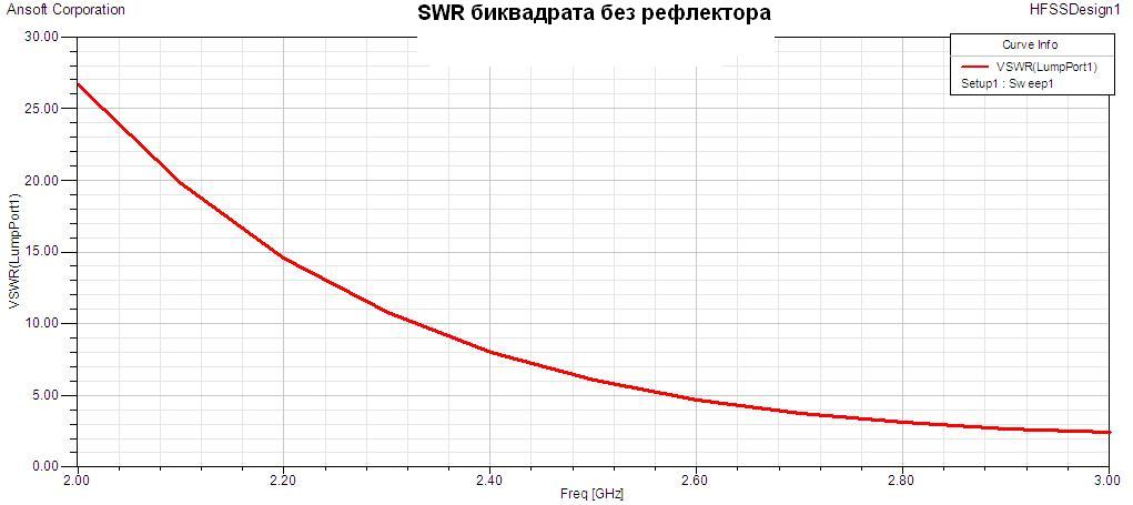

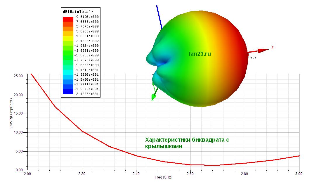

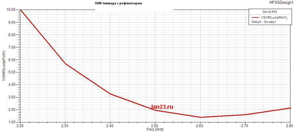

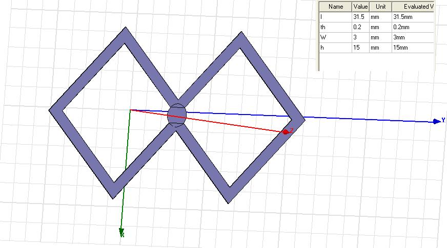

          Все что вы хотели знать о биквадрате))))
          Модель биквада на полосковых линиях.
          Активный элемент на переменных,можно поменять длину,толщину,ширину,растояние от рефлектора,можно оптимизировать под свои нужды.
          Для сравнения-без рефлектора,с рефлектором,с ушами.

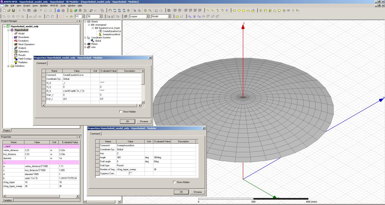

              Начал придумывать: Helix на трубе в HFSS (полностью параметризированная модель антенны).
              Строится сама 3D модель по всевозможным параметрам, пока не считается...

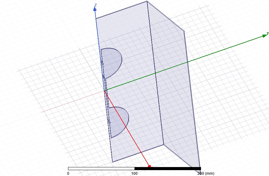

                      Добрый день уважаемые спецы. Начал недавно осваивать ANSYS HFSS- но вот столкнулся с проблемой- не могу понять как правильно присоединить порт к планарной антенне- что б ее проанализировать и утянуть на частоту ниже- где то на 431 МГЦ..
                      Ссылка на саму антену http://vrtp.ru/index.php?showtopic=23860ВВВplanar433.hfssresults.rar Заранее спасибо за ответы.:derisive:

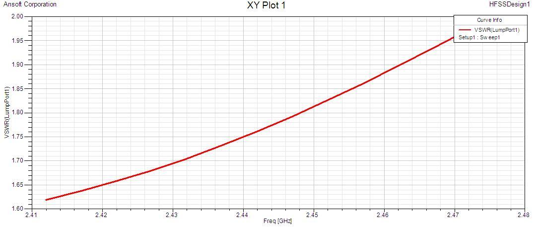

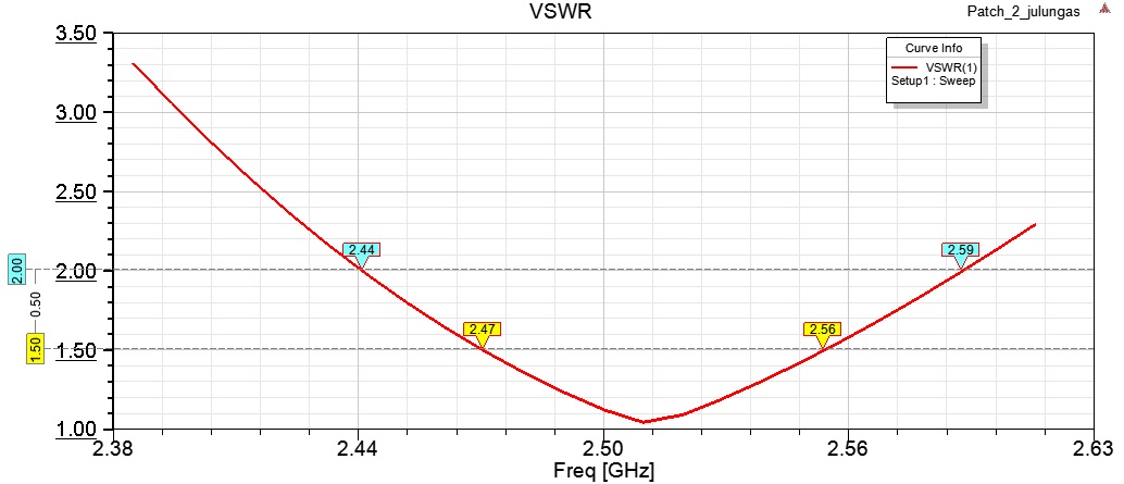

                        Как и в модели Бестер-v4 - точка запитки весьма чувствительна к диаметру (или может положению?) питающего пина.
                        Если диаметр 3 мм (центр 1 мм от края), то КСВ хороший. Если питающий проводник диаметром 0.5 мм - тоже лезет большая реактивность.
                        Решение HFSS: дискретный свип, DeltaS=0.000549
                        Последний раз редактировалось yurik82; 07.11.2017, 08:46.

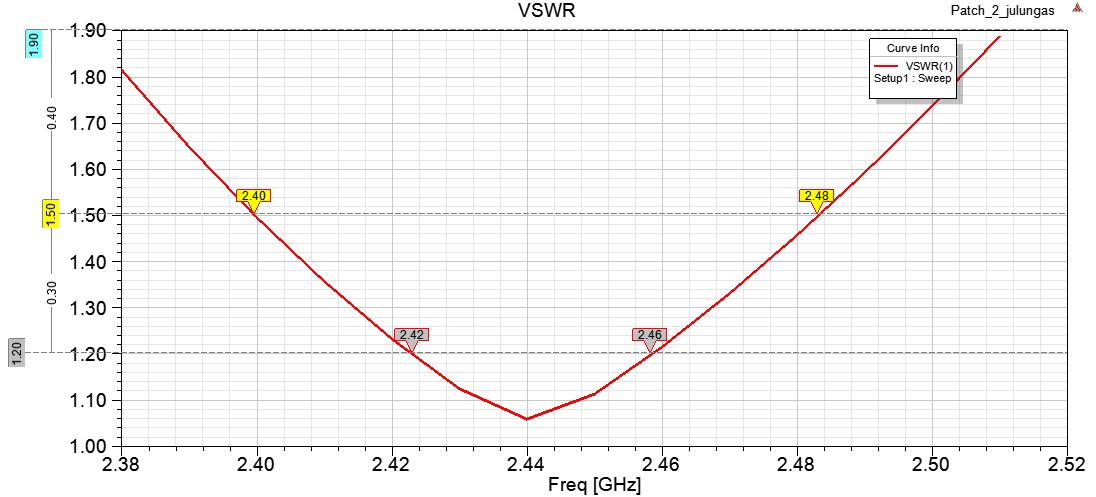

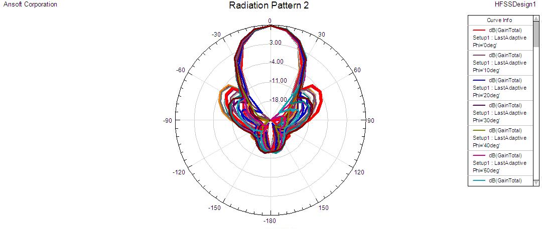

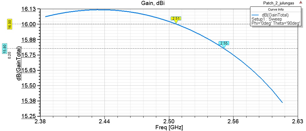

                          Отцентрировал на 2.44 ГГц
                          64 -> 66 mm, 127 -> 130 mm, 7.0 -> 7.2 mm

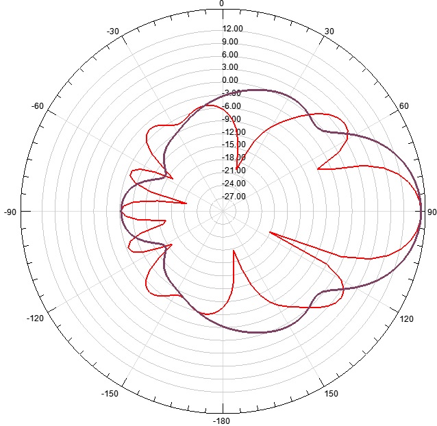

                            Юрик, во первых, расстояния между патчами для диапазона 2400-2480 должно быть 90-100 мм.
                            Усиление упадёт, но боковые лепестки придут в норму.
                            Во вторых, научи пожалуйста как разрезать и рассчитывать антенну в плоскости симметрии?
                            До меня никак дойти не может!!!)))
                              Попробую. Я только проверил размеры выложенные автором в начале темы. Получился сдвиг в 2510.
                              Если ставлю 95 мм, то Z=96+j0 на 2420 МГц, КСВ>2.5
                              Наверно автор выбирал длину согласующей линии исходя из согласования импедансов, а не формы лепестков ДН
