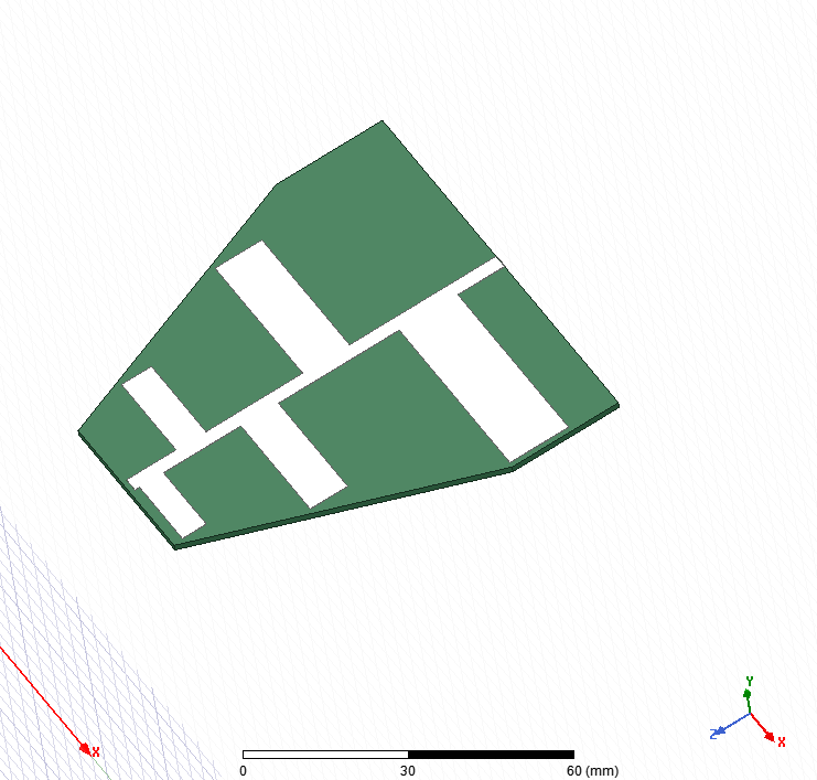

В плане освоения HFSS создал я модельку, которую выкладываю. Если кому интересно и может что-то посоветовать, то буду весьма благодарен.
Возникли вопросы:
Не могу найти, как сделать установки, чтобы получить Д.Н. на нужных мне частотах.
С установкой порта тоже не все понял.
Чуть не забыл- пользую HFSS 19.2
Для начала обратим внимание, что вы используете тип проекта HFSS-IE, тип решателя ACA Solver, метод моментов (MoM)
В этом типе проектов доступно только терминальное возбуждение фиксированным напряжением (например 1V)
Этот метод имеет свои плюсы и недостатки.
Из недостатков:
- входит в ступор на выпуклых поверхностях (не может наложить треугольную сетку к примеру на цилиндры)
- очень быстро растет сложность модели, потому что в MoM считается влияние "всех на всех" (в FEM только на соседей)
- плохо работает с диэлектриками (не прямое решение уравнений Максвелла, а поправочные коэффициенты, изначально МоМ не поддерживал диэлектрики но потом математики изобрели "ухищрения")
- плохо работает с зазорами значительно меньше L/10 (например с линиями передачи, в антенне ЛПА как раз такая есть), потому что надо делать мелкую сетку, а из-за п.2 мелкая сетка делает модель нерешаемой
- не нерасчетной частоте (в широкой полосе) дает нереальные значения RadiatedEfficiency. Например Яга на расчетной частоте может иметь 99%, а на другой частоте 30% (хотя обычный HFSS или NEC2/MMANA никаких аномалий не показывают в полосе частот)
- нельзя использовать порты типа WavePort
- возбуждать можно только фиксированным напряжением, а не мощностью, что для многопортовых схем неудобно (разные порты возбуждаются разной IncidentPower)
Этих недостатков лишен классический HFSS (решения DrivenModal)

Но все же не могу разобраться, как вывести кривые Д.Н.на нескольких частотах.
Честно говоря, пока не понял, чем проект отличается от моего (тоже IE), но вес почему-то больше...
Добавлю- открыл файл и понял почему))))
Если не трудно, добавьте в проект три частоты(например 1,2и3 гГц), на которых можно будет посмотреть графики Д.Н.
Последний раз редактировалось Grigorij; 29.10.2019, 12:19.
в свойствах кривой (Modify report) надо:
1) выбрать тип решения Sweep1 (в свойствах решения должна стоять галочка "Save fields")
2) в закладке Families для переменной Freq выбрать значения которые надо отобразить. Все значения из вкладки Sweep получают свою линию на графике (или столбец в табличке). Для 3 частот и 2 значений Phi будет выведено 6 кривых
