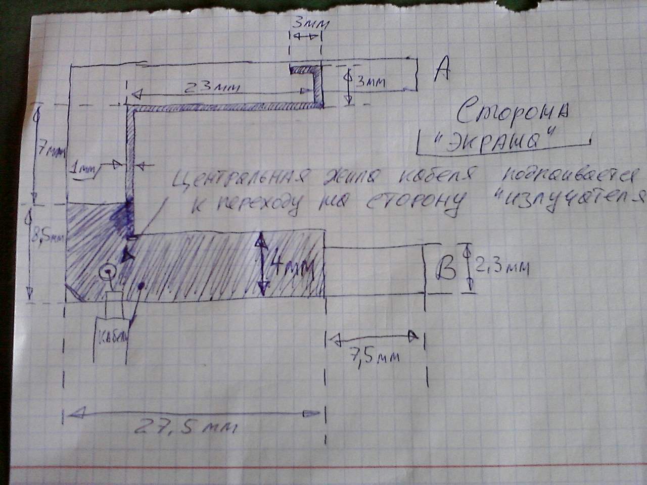

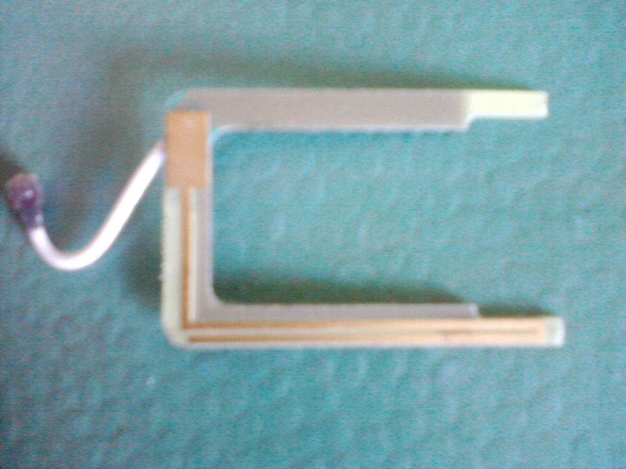

    Нашел и заказал универсальную антенну для 3g модуля нотбука,как оказалось,она так же подходит для gsm,edge,wi fi,tv,gps.
    Когда получу ее,сделаю ее чертеж с размерами,и размещу здесь.
    Когда ее промоделируют, то окажется что родная антенна ноута ее сделает, или вы думаете что в леновово дураки сидят?

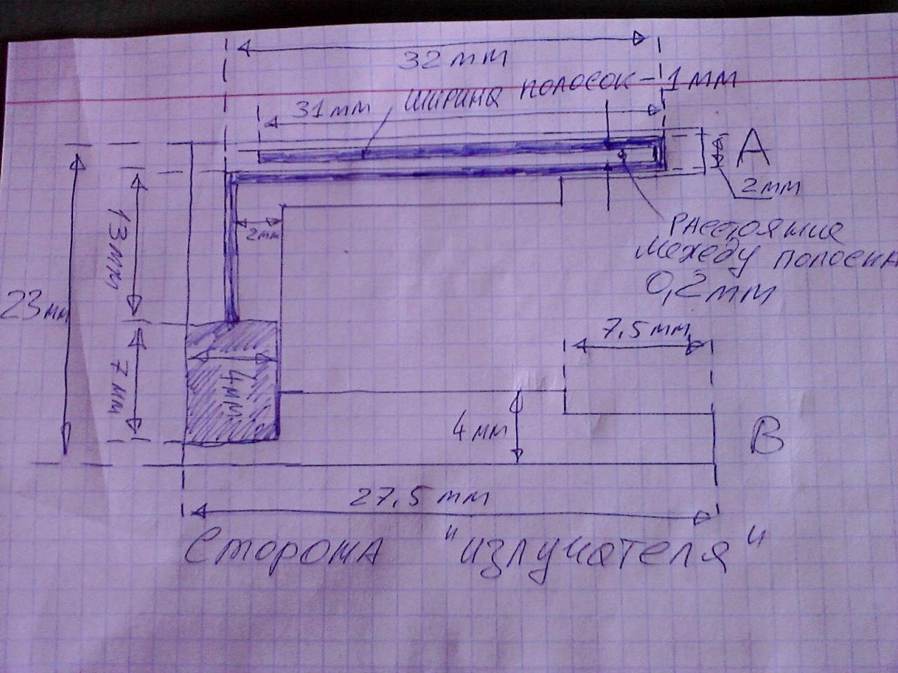

      РАЗМЕРЫ АНТЕННЫ

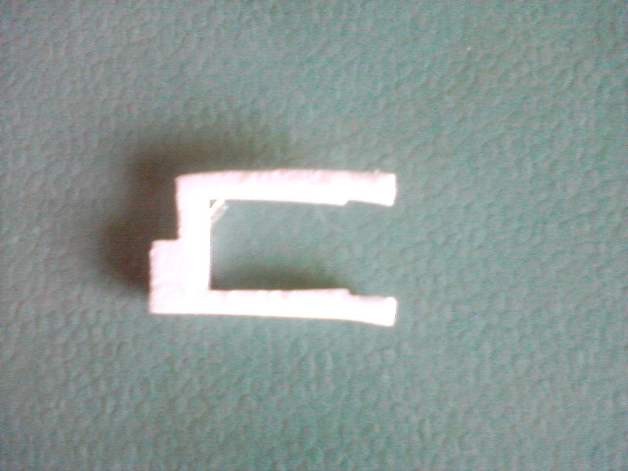

      Снял размеры этой антенны,будет интересно если кто то определит ее характеристики.
      Толщина стеклотекстолита 0,5 мм.
      Последний раз редактировалось tns-21; 25.11.2014, 17:00.

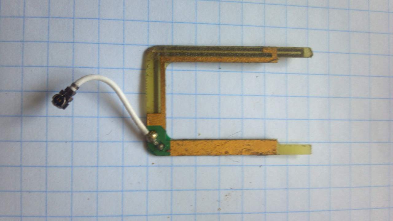

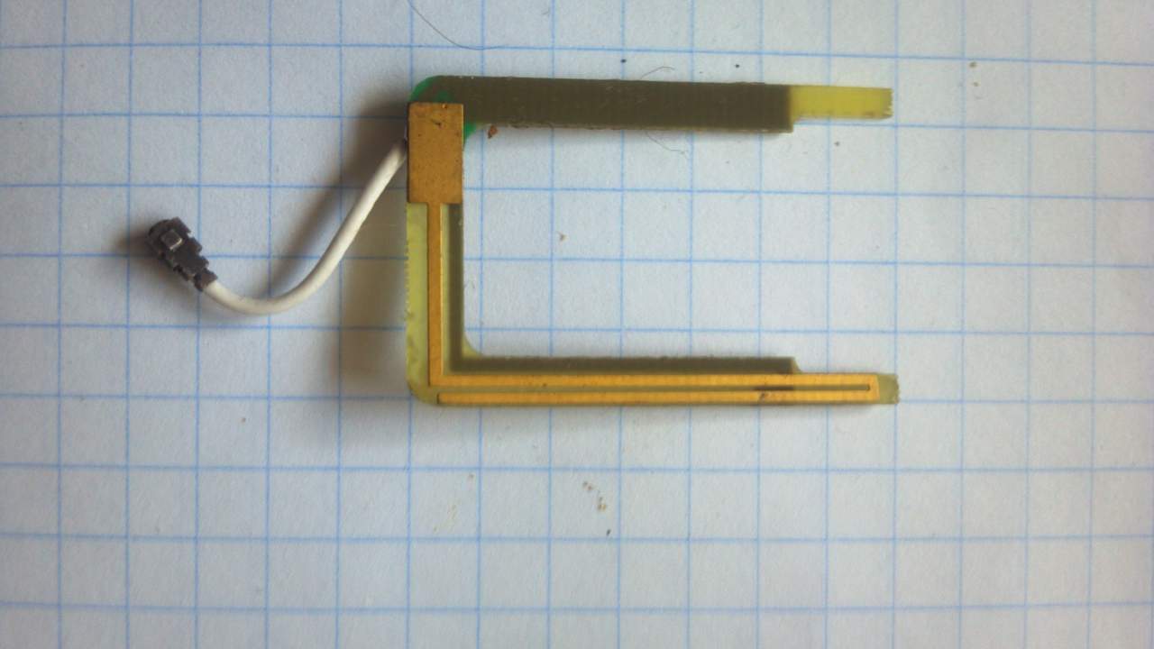

        То что эта антенна широкополосна-понятно сразу.
        Но вот каков ее тип?
        Это "шлейфовая" аннтенна или патч-антенна?
          Антенну проверял с 3g-модулем в режиме Edge,связь отличная.
          Проверял так же с bluethooth сим-кард адаптером (в нем антенна из фольги-связь плохая),связь стала прекрасной,ни одного сбоя.
          В общем прекрасная антенна для миниатюрных портативных устройств.
          Но для того чтобы сделать самому такую антенну,надо иметь двухсторонне фольгированный стеклотекстолит толщиной 0,5 мм,а такого стеклотекстолита нигде нет.
          Хорошо бы если кто то из спецов пересчитал эту антенну для стклотекстолита стандартной толщины 1,5-2,5 мм.

            Берёте стандартный текстолит толщиной 1,5 мм и с помощью ножа расщепляете до нужной толщины. Всё очень просто!

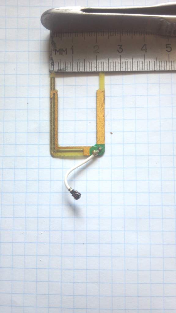

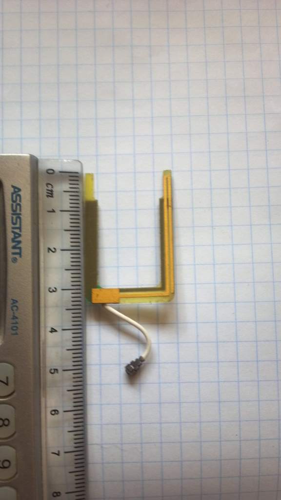

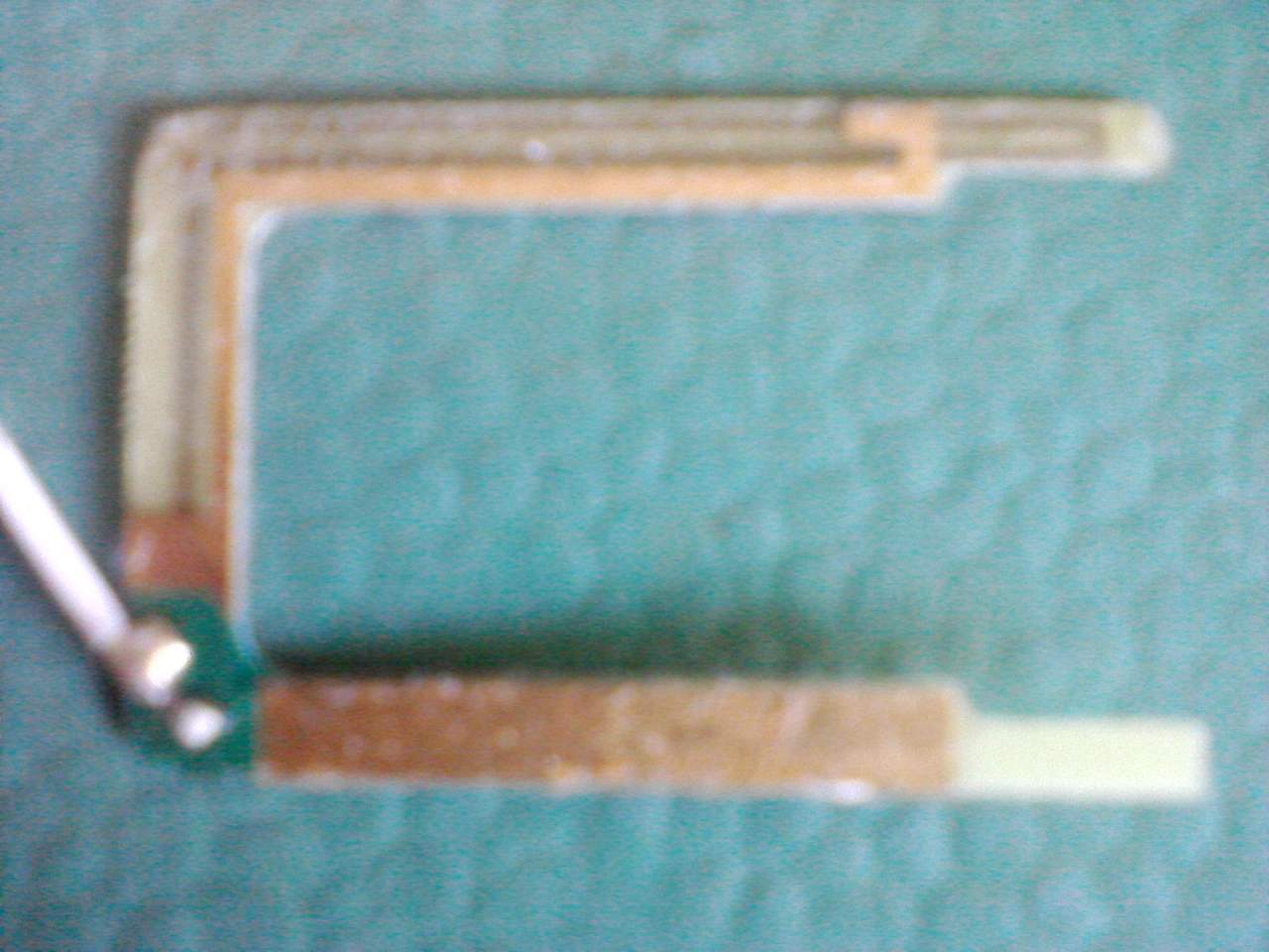

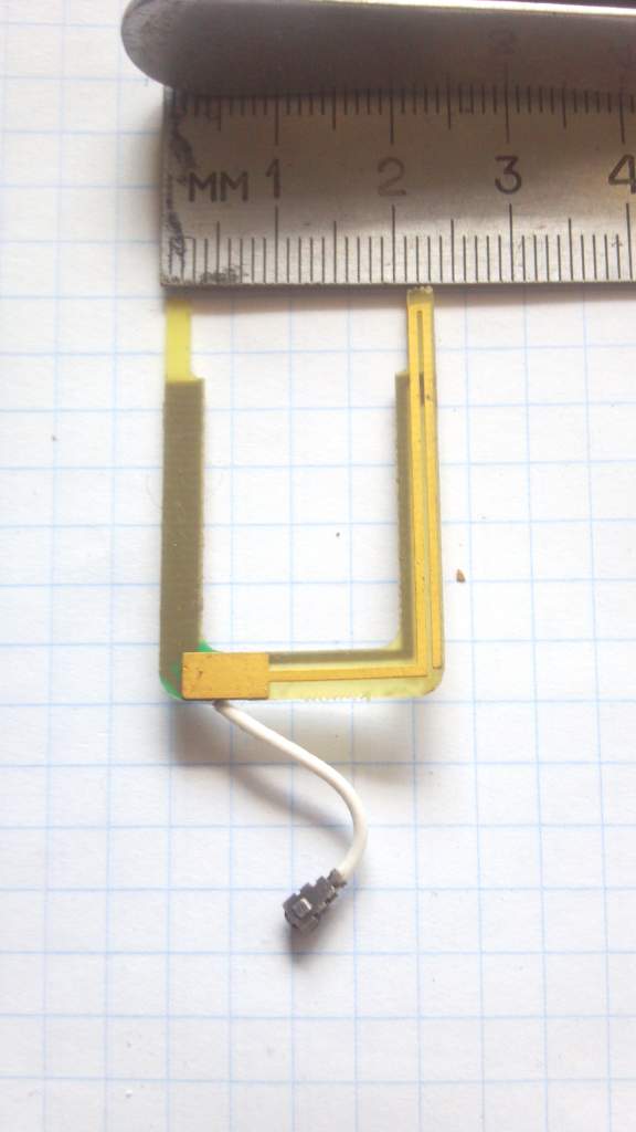

              Пробовал замоделить эту антенну, не смог снять чертежи. Уж очень на них противоречивая информация получается.

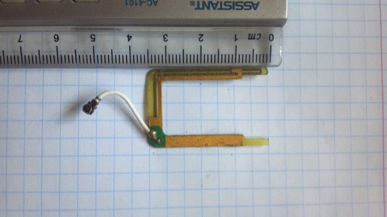

              Автор, вы можете выложить хотя бы нормальные фотографии?.. Я размеры сам сниму, если рядом положите металлическую линейку.
                Здравствуйте!
                Сообщение от titch Посмотреть сообщение
                Прошу прощения за задержку с ответом-совершенно случайно увидел ваше сообщение.Почему то мне не приходят е-mail об ответах в темах на которые я подписан.
                Вот фото
