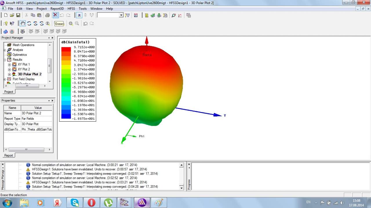

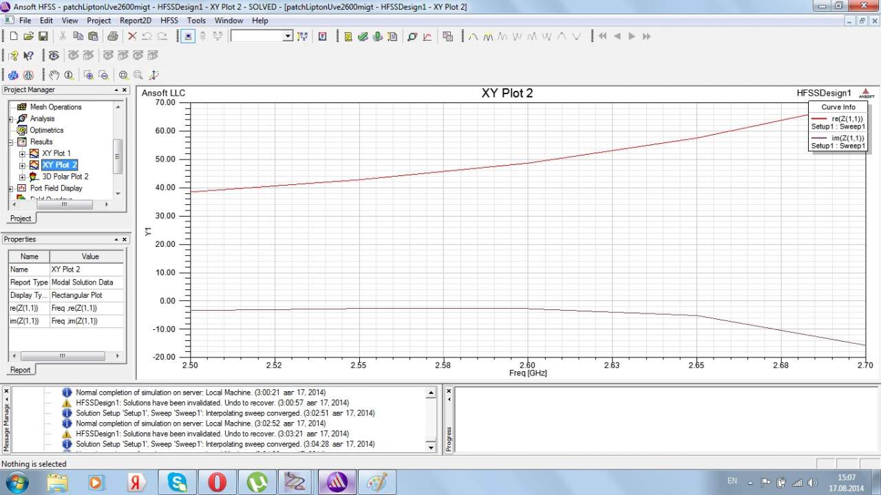

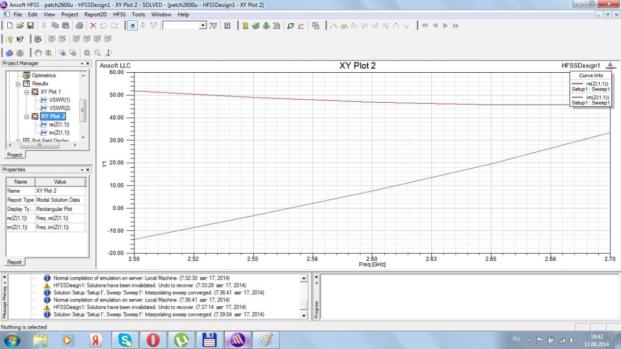

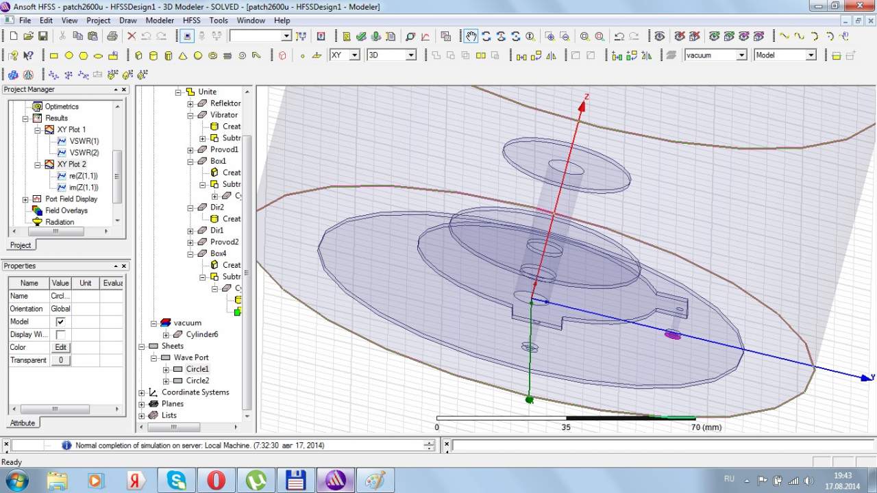

Облучатель 4G 2500-2600 (относим запитку от центра)

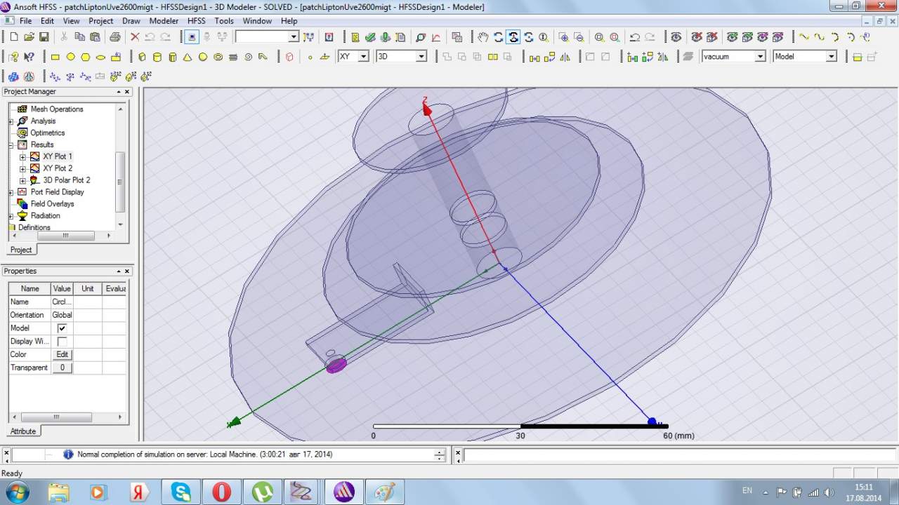

    Попробовал отвезти разьем от центра, вроде получилось.
    Файлик HFSS в архиве.
    Ver 1.

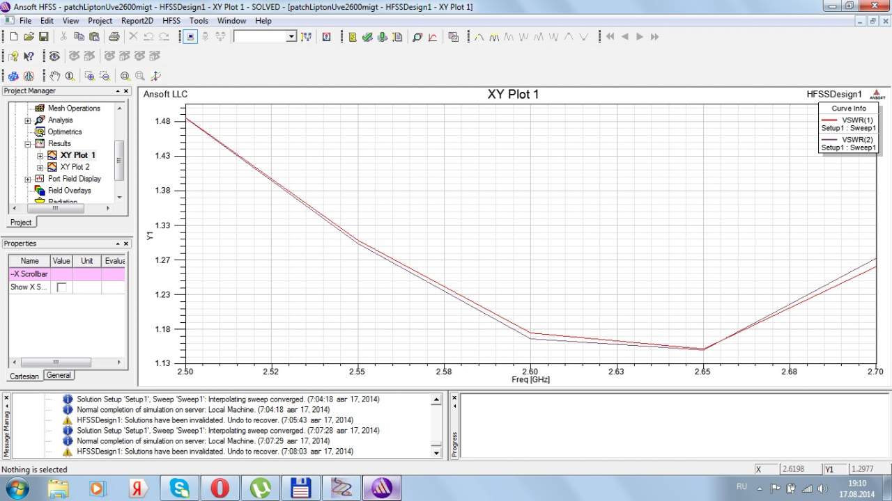

      А вы поиграйтесь в в виде, полмилиметра сюды-туды, из Ксв 1,5 трудно выскочить.
        Но можно ведь и так, но диаграмма направленности кривит.

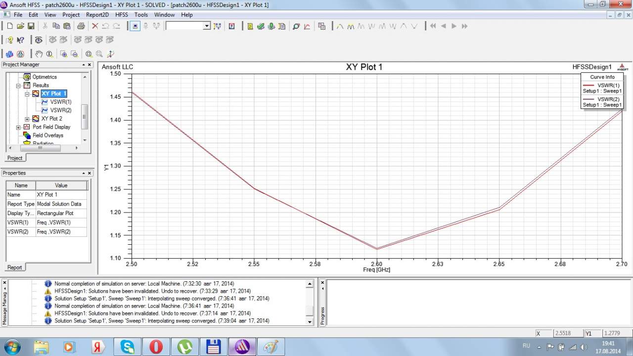

        Ver 2

          Но если делать так, то работа моделировщика идет коту под хвост, я когда увилел офигел, хозяин скинул размеры, промоделировал, еще раз офигел, ксв 3.

            Прежде всего надо не моделировщиком оценивать, а приборами! Расхождения могут быть "аховые"!
            Былоб всё так просто, люди не покупалиб приборы по миллиону, а качалиб с торента халявный ХФСС...
              Ну я это понимаю, но ведь не на столько, да и дело скорее всего в кривой сборке которая очень далека от модели.
              А реальные характеристики сего чуда надеюсь узнать, кое кто пообещал прогнать через прибор.
              Следущий по списку Антекс, едет облучатель 2600 с повышенной развязкой))) Очень надеюсь что хоть у них все хорошо!
              Последний раз редактировалось Aleks07111971; 21.10.2014, 09:30.

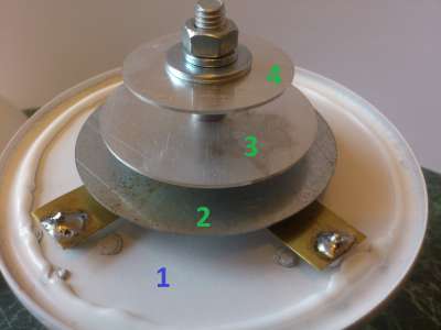

                Алекс, иногда проще ввести в модель подстроечный элемент, который позволяет облегчить приборную подстройку антенны.
                Посмотрите на фото конструктивную ёмкость которую я установил в схему запитки патча: http://www.lan23.ru/forum/attachment...8&d=1285508375

                  Ну приборов мне не светит, так что от таких элементов в конструкциях приходиться забыть, как то пробовал как у вас, не чего путного у меня не получилось.
                      Очень хорошее решение и аккуратное исполнение! Как на выставку!
                      Ток в большинстве случае паяется кусочек фольги... Выглядит страшнее, но работает! Да и перемещать, удалять/менять проще...
