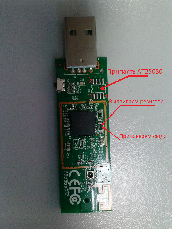

    Господа, имеется адаптер TL-WDN3200 Ver 1.0 в нём установлен чип RT5572 нужно переключить на внешнюю EEPROM, пустое место под EEPROM на плате есть.
    Так как даташит на данный чип отсутствует то путём многочисленных экспериментов предположительно была найдена нога переключающая данный чип на внешнюю EEPROM. 8-ая нога. После подачи на данную ногу единицы драйвер под линукс в syslog начинает писать что используется EEPROM а не EFUSE (встроенная память) и адаптер определяется с умолчальными VID и PID 148f:2870 вместо родных 148f:5572.
    К сожалению у нас нет в продаже необходимой EEPROM AT25080, в связи с чем была написана программа под pic для эмуляции памяти и залит туда дамп из RT5572, pic стал успешно читаться как память на программаторе. Но запайка его в адаптер не дала результата. выведенный из Pic индикатор (светодиод) показывающий передачу данных из pic молчит. Тоесть pic не передаёт никаких данных. Вообщем вырисовывается несколько вариантов в чём может быть затык.
    1. Скорость обращений к памяти со стороны RT5572 слишком высока (AT25080 верхняя ганичная частота 2 Mhz) и Pic не успевает распознать протокол SPI. В пике используется программная реализация SPI.
    2. Спалил порты подключения памяти на RT5572 во время экспериментов запаяв туда память не того типа.
    3. Не верное переключение на использование внешней памяти.
    Так вот, чтобы подтвердить или опровергнуть 3-ий вариант и понять стоит ли дальше экспериментировать, мне нужно что бы кто-то кто имеет возможность приобрести 25080 память попробовал осуществить переделку адаптера и отписался тут о результате.
    Фото как необходимо переделать адаптер:

    Сообщение от Nestik Посмотреть сообщение
    Конечно PIC не успевает. Данные PIC приведите. Рабочая частота и количество операций на выдачу результата по протоколу SPI.. (для ускорение реакции PIC-а отключите всё лишнее в циклах опроса и ответа, в т.ч. и индюкатор - если хочется - показывайте позднее)
      Тоже склоняюсь к этому варианту. 3-ий отпал вчера, пик получает данные от чипа, только не верно их интерпретирует потому назад ничего не шлёт значить чип переключился на использование EEPROM. Для тестов использую PIC18F25K20, работает на 64 Mhz тактовой (внутренний RC 16 Mhz * 4 PLL). В нём есть аппаратная SPI, но не хочу её задействовать по двум причинам. 1 В дальнейшем хотелось бы пик по проще приспособить. 2. Пик в планарном корпусе и подпаиваться к нему сложновато. Если бы кто смог осцилом замерить частоту CLK при обращении к памяти сразу всё стало бы понятнее.

      Эмм 93-ей как грязи, но вот она ни разу не SPI, она microwire же? Да и распайка не под неё совсем.

        В общем если верить proteus, то граничная частота CLK без ошибочного чтения у данной программы при 64 Mhz это 100Khz. Плёхо. :(
        Компилятор micro c.

              Есть тут владельцы WDN3200 кто может по экспериментировать? Откликнитесь.

                  во-первых, это WND3200..
                  во-вторых - мыши плакали, кололись, но продолжали жрать кактус - это не позиция. и, Гарантия, что заработает - есть! Нахрена тогда со слюнями и соплями отнимать у всех время, мол, сделайте всё за меня, у мну ручонки трясуцо..
                  в-третьих, владельцев WND3200 со знанием PIC и свободным временем в принципе нет. Дерзайте! Кто захочет - мож через гот присоединица.. (Но народ тупо запаяет 25C080 и проверит)..
                    Именно этого я и хочу. А что вы так нервничаете?
