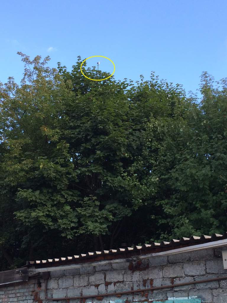

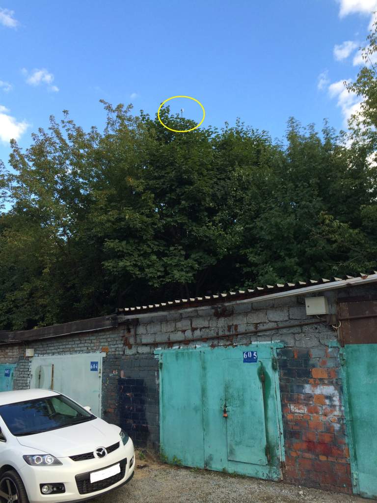

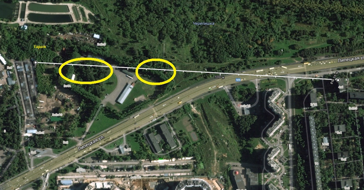

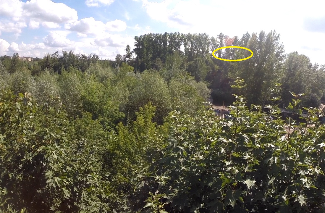

    Доброго суток всем форумчанам. Прошу совета как быть.
    Суть вот в чем имеется Гараж в который хочу провести интернет. Расстояние 820м. С одной стороны Жилой дом 18 этажный. На крыше установлена Nano Station m2. На 3 фотографии вид с дома в сторону гаража. Фото сделано до того как деревья покрылись листьями и первый запуск был именно тогда когда все уже заросло листьями. На пути стоят тополя не скажу что их очень много но через бинокль когда была сделана 3 фотка соседские гаражи было видно но очень плохо. 1 Фото с гаража. На мачту 10 метров прикрепил камеру и поднял на дерево на сколько смог. В эту сторону как раз и смотрит сейчас 2 антена. Обе антенны были настроены дома на коленях и все хорошо работало. Так же проводил эксперимент взял одну антенну взял аккумулятор от упс и автомобильный инвертор 12-220 и подошел к месту где начинаются тополя ( на 2 фото первый желтый круг от дома ) и включил антенну. Все работало на всю шкалу. не смотря на то что я периодически поворачивал антенну во все стороны прием был. 4-5 фото антенна установлена на дереве возле гаража.

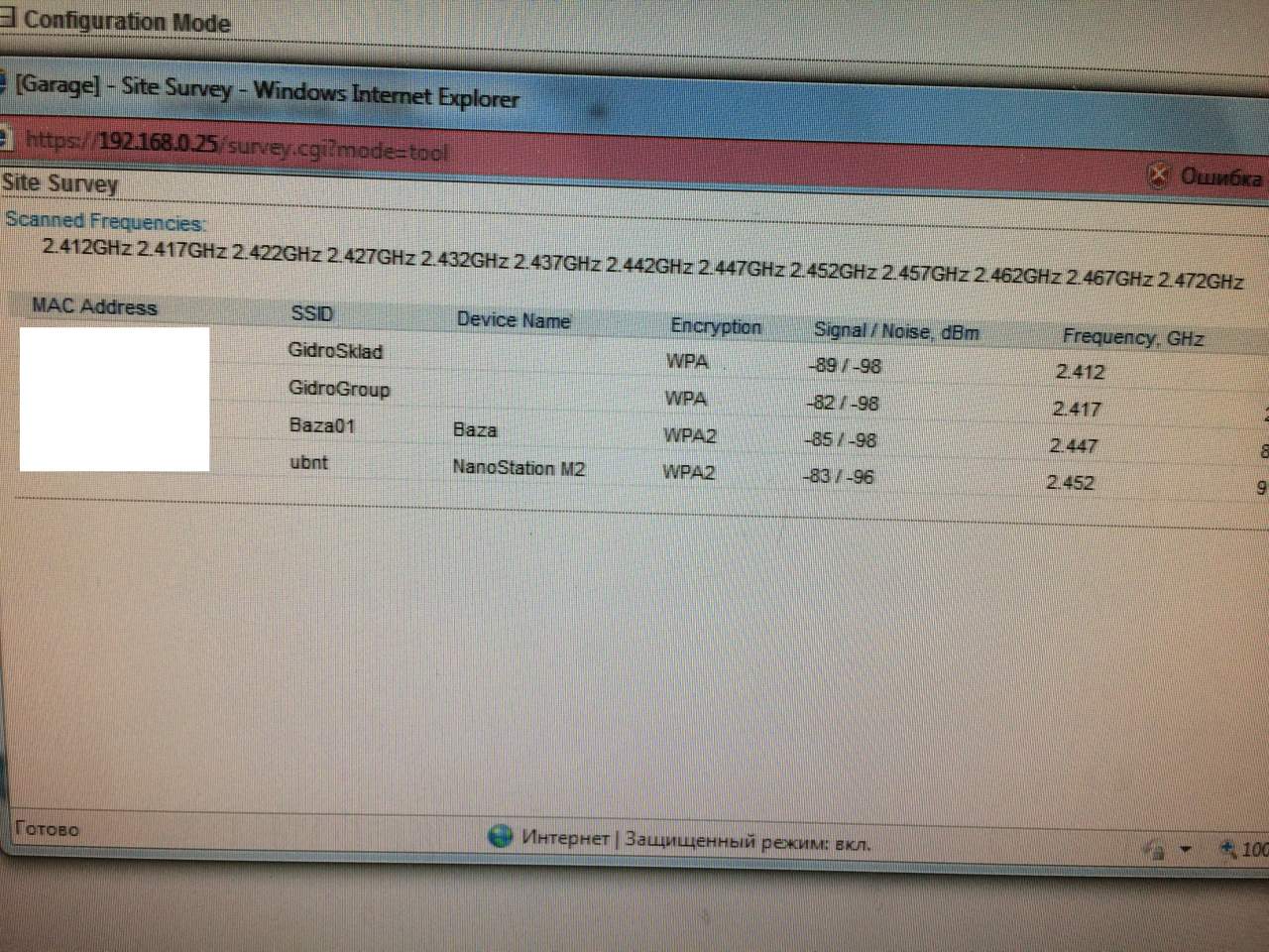

    По итогу. Коннекта нет по причине слабого сигнала. На 6 фото сканировал на предмет точек что есть рядом ну и своей. Моя это BAZA01. Как видно уровень сигнала -85.
    Очень много к этому всему шел но потерпел крах. Прошу помощи в решении моей проблемы Людей которые с деревьями на ТЫ. :)

    уменьшаем частоту для проникновения чрез дерева. -> покупка Motorola Canopy 900, или NanoStation 900
    усиливаем антенны
    поднимаем выше
    пилить деревья совета не было! берегите природу, вать машу.
    разматываем провод UTP на длину метров 100-80 и переносим влево-вправо оба WiFi девайса.
    переносим девайсы ближе или выше
    ставим третьих две (ретранслятор) точки слева или справа и обходим дерева

      Конечно я ждал такого ответа. Я понимаю что "типа поставить галочку и все заработает я не ждал" Думал над тем что бы поставить антенны на тарелки. Я не сильно силен в настройках данных антенн и по этому решил спросить у знающих людей. Конечно в вашем ответе я почерпнул нужную информацию и буду пробовать. Скажите при коком сигнале должны данные антенны заработать?
        NanoStation M2 это само по себе редкостная блевотина, а Loco - это вообще кастрированная блевотина !!! Особенно для таких условий.
        NanoStation M2 годится разве что для раздачи инета в секторе 60 градусов не более, чем на 500-800 метров. А Loco годится только для помойного ведра.
        У него слабая антенна, которая распыляет весь ваш полезный сигнал куда угодно, даже взад, но только не туда куда вам нужно.
        Я бы на вашем месте поставил NanoBridge M2 или NanoBeam M2 и вытащил мегабит 30-50.

              Прямой ответ - ни при каком через деревья. (Ещё прямее вопрос - при каком сигнале пробьётся стена из железа?) - как бы челу до сих пор непонятно, что стены лбом пробивать не нужно.
              Чтобы работало - нужно или обойти деревья (100%) или увеличить сигнал или уменьшить частоту - может быть не до 450 MHz, а до 100MHz.. или меньше.. Сколько точно - хз.
              Все указанные выше советы по частотам и антеннам - чисто эксперементальные, никто не обязан получить результат..
              Нужно понимать, что через стену - Только методом проб и ошибок.. и большие затраченные усилия могут не дать вообще результата..

                Для линков на 300 - 500 м NS M2 пойдёт конечно, но для пробивания листвы не годится из-за слабой антенны. А Loco тем более.
                Для пробивания препятствий лучше антенну помощнее. То есть NanoBridge.
                2,4 гГц подходит в основном, для работы через препятствия. NS M2, а тем более Loco, через препятствия не работает, из-за слабой антенны.
                Так что это всё-таки б л е в о т и н а ! :)
