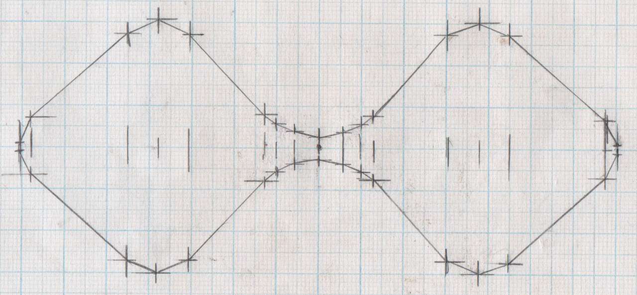

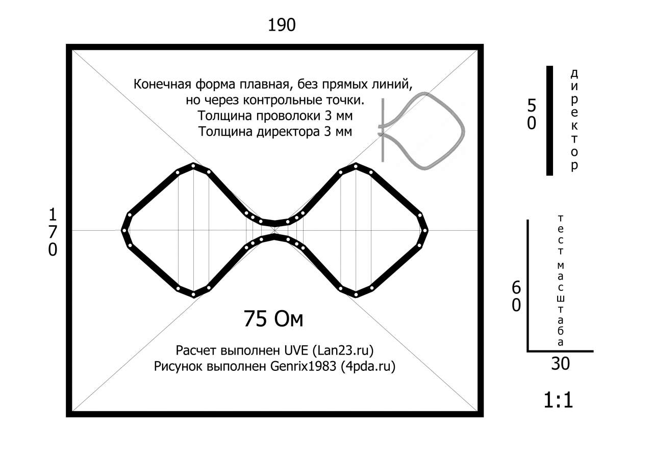

    Да, Петрович, так Вам будет легко повторить форму зига( с миллиметровкой). В модели учтены 5 мм центральной жилы кабеля в точке подключения. Кабель проводите вдоль одной из сторон зига до стойки и по ней к рефлектору. Расстояние до поверхности рефлектора ( 36 мм ) указано от оси провода зига.
    Диаметр стоек ( 3 мм) не критичен, можете немного его изменить.

ID:	217871 Вот что получилось. Миллиметровка попалась какая то кривая, все размеры откладывал с помощью штангенциркуля.
      uve, ещё вопрос, размеры даны по оси провода зигзага или по краю? Если по оси, то в точке подключения расстояние между проводами получается 3 мм, а не 5 мм.
        #18
        Петрович, сплайн в HFSS-все по оси.
        Расстояние между точками запики-радиус диэлектрика кабеля.
        Последний раз редактировалось Aleks07111971; 16.11.2014, 00:52.
          #19
          Во всех программах расчёта антенн расстояние указывается по осям проводов. На прошлом скрине эта ось( в виде сплайна) видна как чёрная кривая линия.
          Поэтому расстояние между проводами в точке подключения 6 мм, а видимый зазор 3 мм.
          Построили Вы по точкам правильно, только нужно опорные точки соединять не прямыми, а слегка изогнутыми линиями - посмотрите на мой прошлый скрин. Иначе общая длина провода будет немного меньше расчётной.
            #20
            Спасибо.

                до директора длиной 50 мм - 10 мм
                Тоже по осям? Т.е. расстояние между проволоками зигзага и директора будет 7 мм. Крепить директор думаю на фторопластовых стойках к рефлектору. Фторопластовые стойки из внутреннего диэлектрика советского кабеля РК-75 не сильно повлияют на параметры антенны?

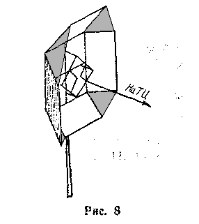

                Если делать рефлектор по Харчено, "усечённый рупор", то можно же не оставлять пустые углы, а сделать их из того же металла, как у меня на рисунке серым выделено. Получится почти коробка, остаётся добавить переднюю пластиковую стенку.Нажмите на изображение для увеличения.

                  Петрович так проще?
                  Металла блин на этот рефлектор уходит много http://www.lan23.ru/forum/showthread.php?t=3242

                    Да, зазор 7 мм. Если применять рефлектор по Харченко " коробку полуразвал", нужно пересчитать модель зига.
                    Стойку для директора лучше делать от центра директора, даже из диэлектрика.

                            Минимальный размер определяется способностью выполнять свою функцию( отражения ЭМВолны назад). Т.е. его минимальная высота должна быть немного больше пол длины волны нижней используемой частоты. Однако изменение размера рефлектора повлияет( при больших отклонениях от модели 170*190 мм) на входной импеданс. Не радикально, но Ксв ухудшится.
                              #29
                              Тогда 170*190 мм и сделаю

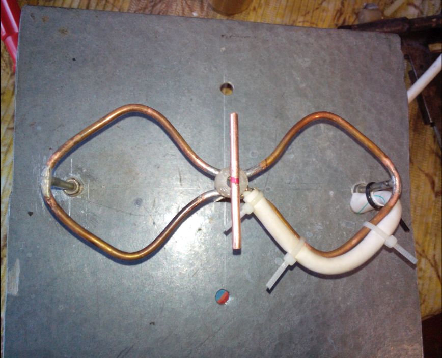

                                Пока ждал когда приедет Почтой России переходник для модема, с разъёмом CRC9, неспешно делал антенну....
                                Итак отчитываюсь.

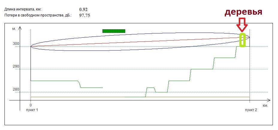

                                До базовой станции примерно 1 км.
                                Живу на холме, чуть выше базовой станции, перед домом, в 20 метрах, деревья, заслоняющие сигнал.Нажмите на изображение для увеличения.
                                По показаниям MDMA уровень сигнала на голый модем -65-75 dbm (на окне), с самодельным отражателем из картона и фольги, тоже на окне -56-60 dbm. Скорость на приём 5-12 Мбит/с, на отдачу 0,15-0,5 Мбит/с, пинг 80-150. Проверял в 200 метрах от базовой станции, пинг уменьшается до 50 и скорость увеличиваются до 16 Мбит/с, особенно скорость отдачи до 3 Мбит/с.
                                Затевал всё для уменьшения пинга и увеличения скорости отдачи.

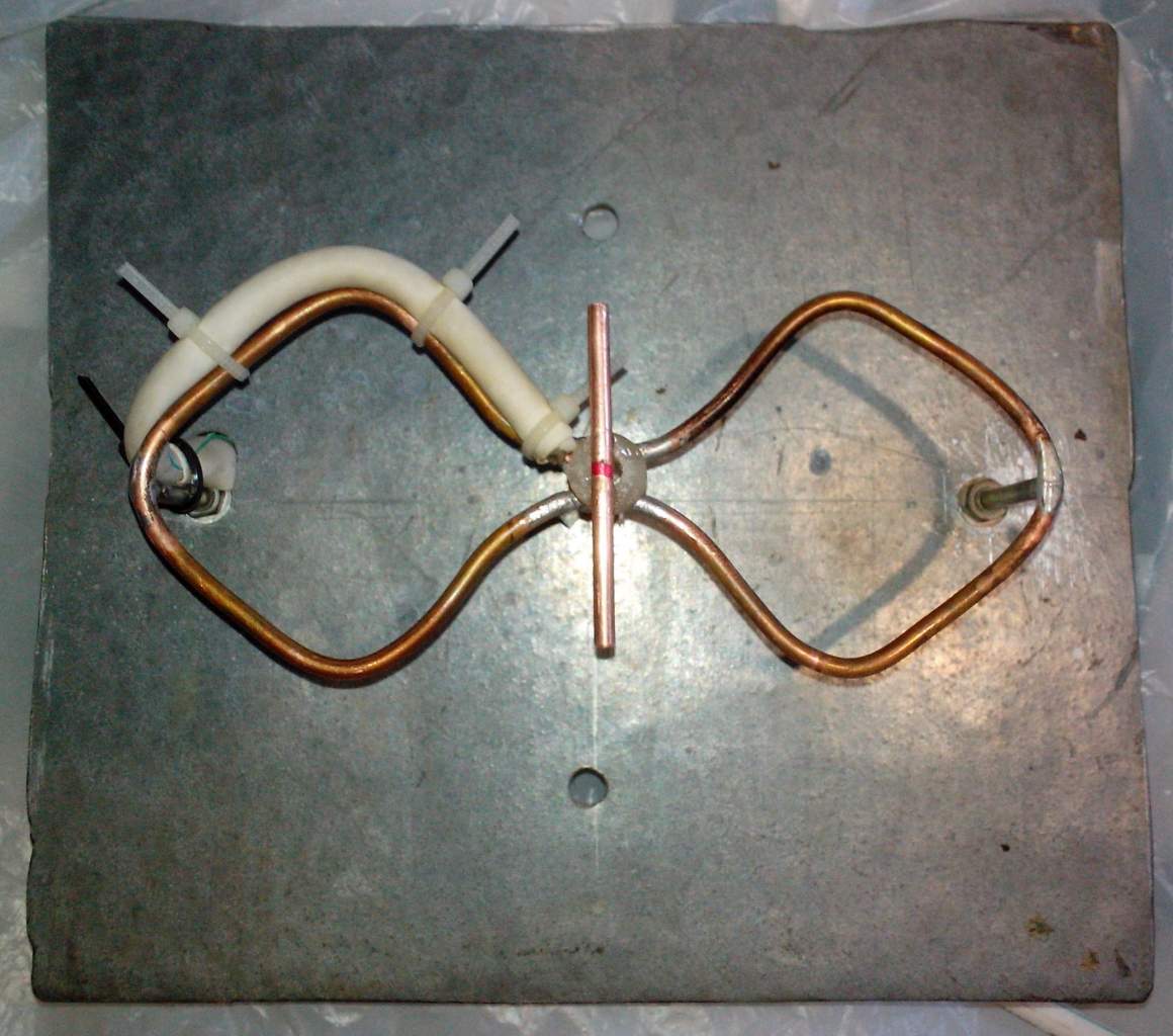

                                Собрал антеннуНажмите на изображение для увеличения.
ID:	217924, на том конце кабеля, что идёт к модему сделал четьвертьволновой трансформатор 75 Ом в 50 Ом потом переходник с разъёмом CRC9 в модем Huawei E3272.
                                C антенной на улице уровень сигнала по показаниям модема почти не изменился, ну может на 2-3 dbm лучше стал, а вот MDMA показывает, что уровень сигнала >=-51. Но самое главное сигнал стал стабильный, не скачет как раньше +/- несколько dbm, пинг около 50, скорость отдачи 2-2,5 Мбит/с, скорость приёма не изменилась.
                                Всем большое спасибо! Отдельная благодарность uve!
