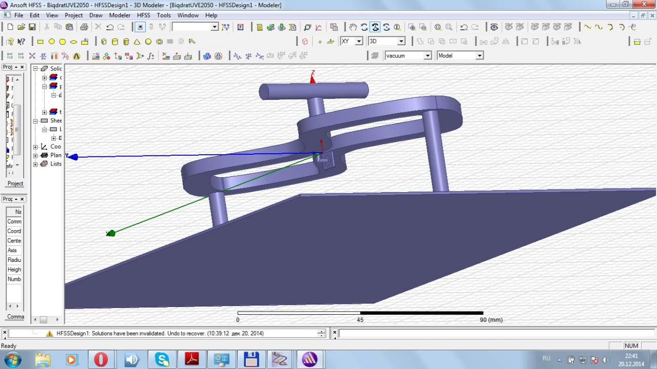

        Vodkaman, в данном случае кабель достаточно представить в виде проводника с диаметром оплётки кабеля, повторяющего форму зига до стойки. Вы учитываете, что порт в CST можно устанавливать только параллельно осям глобальных координат? С контролем ячеек мэша и управлением локальным мэшем разобрались?
        Спасибо большое! Я все никак не мог понять, откуда беруться ступенчатые ячейки!!! Теперь понятно.
        С контролем меша пока не разбирался, но кабель мне удалось смоделировать.
        Я делал так: -
        1. Сделал модель прямого участка нужной длины.
        2. Сделал сборку кабеля и диэлектрика.
        3. На обоих концах/торцах кабеля назначил волноводные порты (waveguide port).
        4. Посмотрел реальное сопротивление (оказалось отнюдь не 50, как расчитал калькулятор).
        5. Поменял диаметр ц.ж., добился 50 Ом.
        6. Поставил дискретный порт на один конец, все заработало.
        В итоге характеристики антены с подключенным (прямым куском кабеля) сильно не изменились (как Вы и сказали). Но на модели с тарелкой, все улетело и выдает ошибку.
        Теперь я понял, что дело в том, "что порт в CST можно устанавливать только параллельно осям глобальных координат".
        Еще раз, спасибо!!!

          Начертил таки я этот зиг))):yahoo::drinks:

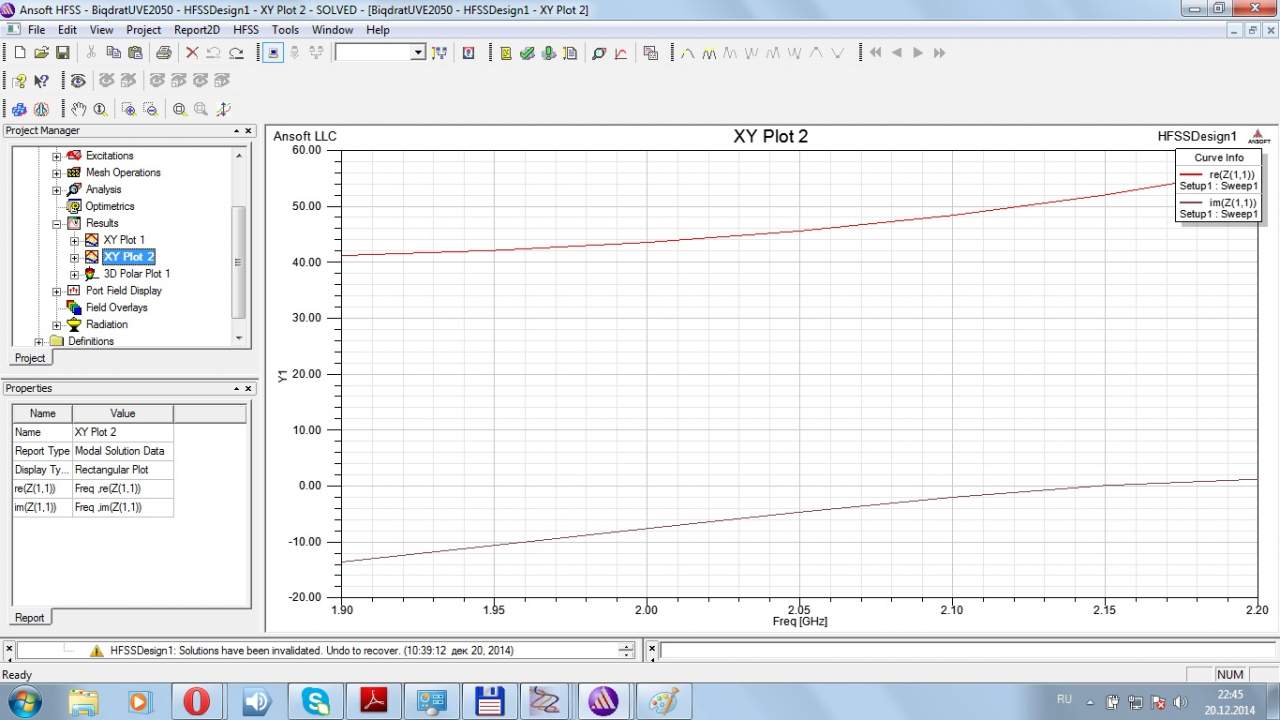

            Aleks07111971, а графики для полноты картины будут?
              #51
              Сообщение от Петрович72 Посмотреть сообщение
              Енто никто не знает, хватит толку порт приляпать по людски, будут обязательно.

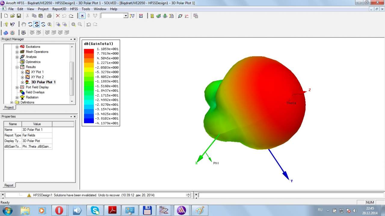

                Руки дошли до модели в HFSS, сходимости с графиками UVE пока нет, но с мешированием начал разбираться.
                Может еще из за толстого кабеля резонанс уехал.
