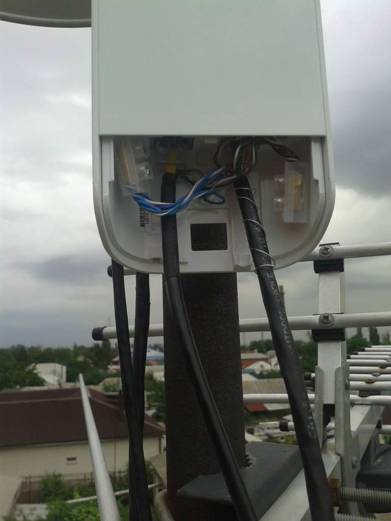

          Долго работают? Впереди зима... на мачту без вышки никто не полезет, я уже лазил - ну его нафиг. За 5 минут руки обморозил... Чёто я очкую от M2 напрямую запитывать... Завтра уже манипулятор приедет. Буду делать. Если чувак разрешит переноску на манипулятор в люльку взять, запаяю чё =) Ну не скручивать же...

              Короче пришлось подготавливаться в дождь, ну и переноску с паялкой не варики было тащить... а то мало ли чего... =) Дождь то моросил, то не моросил... короче, собственно вот как сделал... всё завелось и заработало, время в пустую не потратил, все клиенты всем довольны, всех всё устраивает. Всем спасибо =)

                Ну наконец-то, а вы боялись. =) Много разговоров из ничего. Мы такие штуки каждый день по несколько раз делаем, даже обсуждать нЕчего !
                Есть у вас определённые недостатки, а именно: оплётки кабелей и минус питания (коричневые концы) соедините между собой и посадите отдельным проводом на заземлённую мачту. Тогда гроза вашему наносу не страшна.

                  Благодарю =) Все минуса и оплётки кабелей вместе с мачтой + грозозащиты заземлены внизу в щитке со всеми блоками питания. Щиток тоже заземлён. Вверху оплётки тоже с минусовым нужно соединить и с мачтой?

                    Именно. Только мачта должна быть надёжно заземлена.
                    То, что заземлено внизу защищает только порт внизу.

                      Мачта заземлена надёжно. Ясно. Большое спасибо =)
