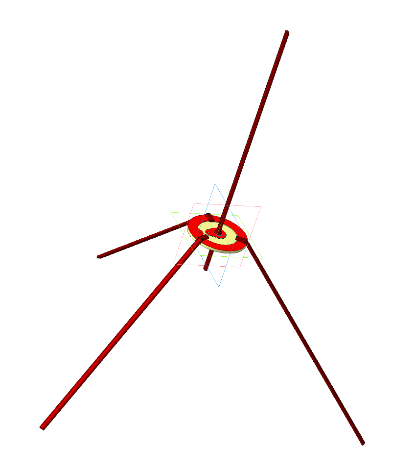

    Собственно прикупил я себе DVB-T тюнер и путем хитрого акробатического действия по установке стороннего софта превратил его в SDR-приемник:haha:. Но антенна там полный ужс, тот же гвоздь, только крашеный. Ну и решил я сделать антенну помощнее, широкополосную, да еще чтоб без приборов делать:download:. Выбрал четвертьволновой штырь с противовесами (выбор пал потому, что подобные реализации антенн когда-то были весьма популярны в радиотелефонах). Использовал онлайн калькуляторы:

    Геометрия на 433 МГц совпадает, НО разный угол противовесов - 160 и 135 градусов, я в КОМПАСЕ вычертил 2 варианта, оба 50 Ом. Но когда посмотрел на вариант с 160 градусов, меня смутил его внешний вид, подобных углов я не видел. А в телефонии кабель снижения вроде 50 Ом, в общем остановился на варианте с 135 градусовю
    Теперь конструктив: не имея доступа к фторопластами и токарке, решил использовать обычный стеклотекстолит ламинированный и сделав с него шайбу припаять туда вибратор и противовесы. Вот эскиз с КОМПАСа, архив сборки приложу.

    Собственно вопрос вот в чем - насколько уплывут характеристики антенных с такой шайбой и по совместительству согласующим устройством? Или я напрасно переживаю?:drinks:
    Под 50 Ом угол противовесов вроде был всегда 45 град. А частота какая у вас ?

      433 МГц. Вот и я на гуще гадаю - что ни онлайн калькулятор - то и разный угол.

            GP-шка она и в африке GP-шка, самая простая круговая антенна на 50 Ом, на любую частоту.
            Я такие на 27 делал, на 144, и на 430. Там и настраивать ничего не надо. Примерно размер прикинул, потом коэффициент укорочения от толщины учёл и сделал за полчаса. У неё полоса достаточно широкая, чтоб не стремиться попасть точно на центральную частоту, а сделать приблизительно.
            На 430 штырь и противовесы примерно по 17 см получается. Я брал разъём PL-259 и припаивал к нему куски медной проволоки Ф4-6 мм по 17 см. Штырь вверх, а противовесы сгибал под 45 градусов. Потом замазывал герметиком.
