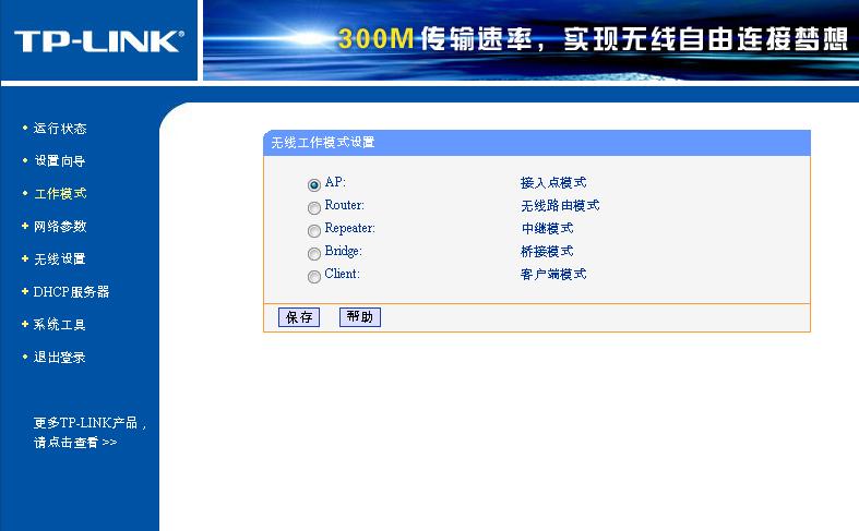

Купил на алиекспресс MERCURY MW305R+ за 430 руб., построен он на процессоре QCA9533, ПЗУ на 1Мбайт, ОЗУ 8Мбайт, прошивка вся на китайском, WAN умеет только Static, DHCP и PPPoE, в принципе для большинства пользователей вполне достаточно.
В просторах интернета был найден дамп TP-LINK TL-WR802N, для его работы были заменены ОЗУ на 64Мбайта и ПЗУ на 4Мбайта.
Как оказалось дамп TL-WR802N тоже на китайском, функционал немного расширился:
, но WAN режимы те-же и остались что и у MW305R+.
