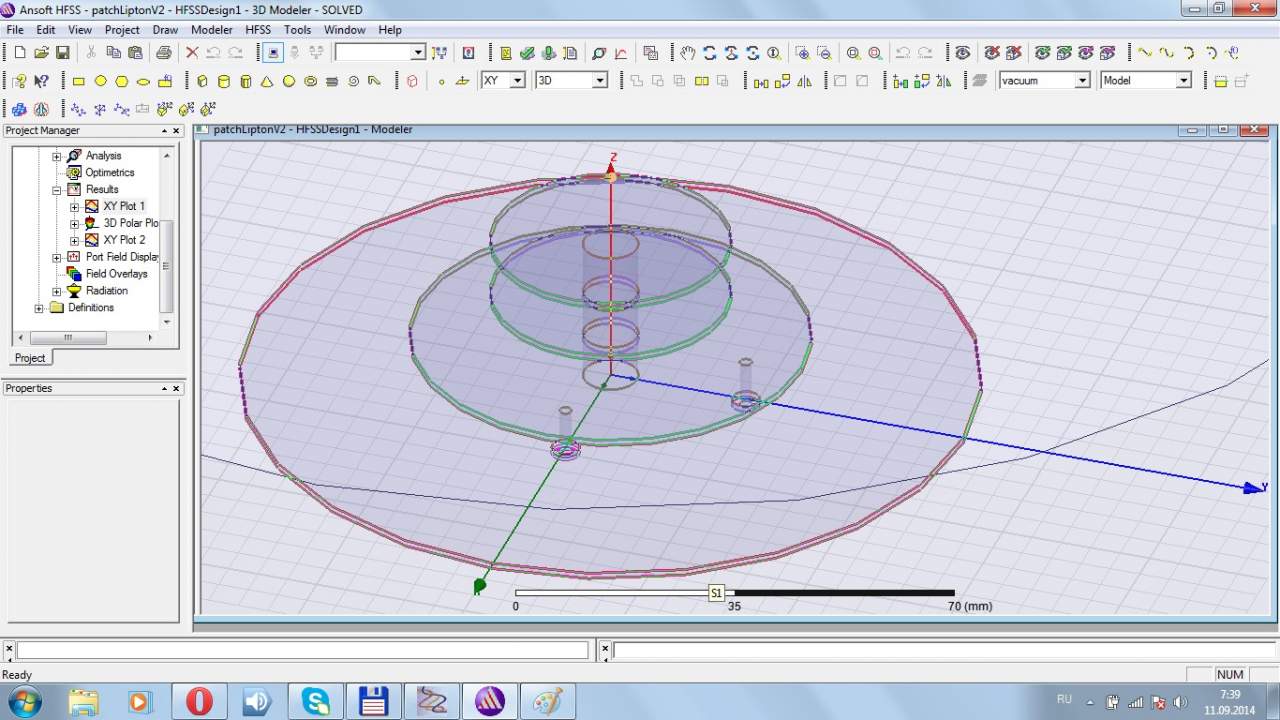

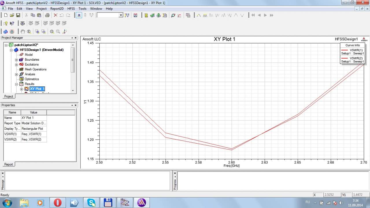

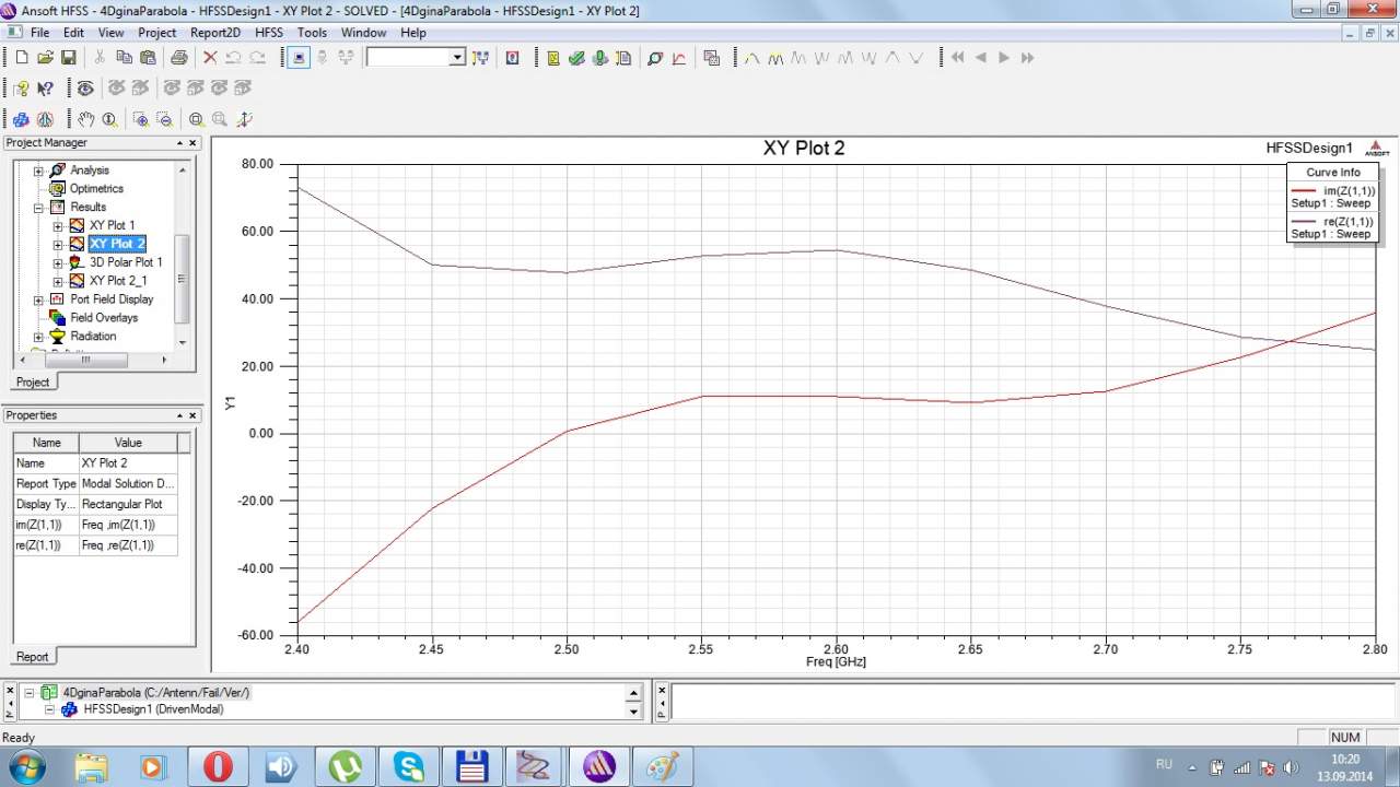

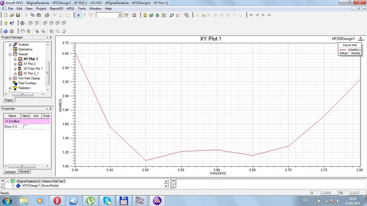

    Моделировал под условия
    1. Расстояние до активного диска под разьем Р-245 (Бестеровские 7мм)
    2. Одинаковые диаметры директоров, чтоб точить за один раз.
    3 Полоска ксв не хуже 1.4
    Размеры чуть попозднее выложу(поиграюсь еще).

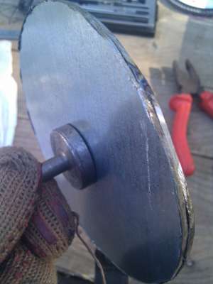

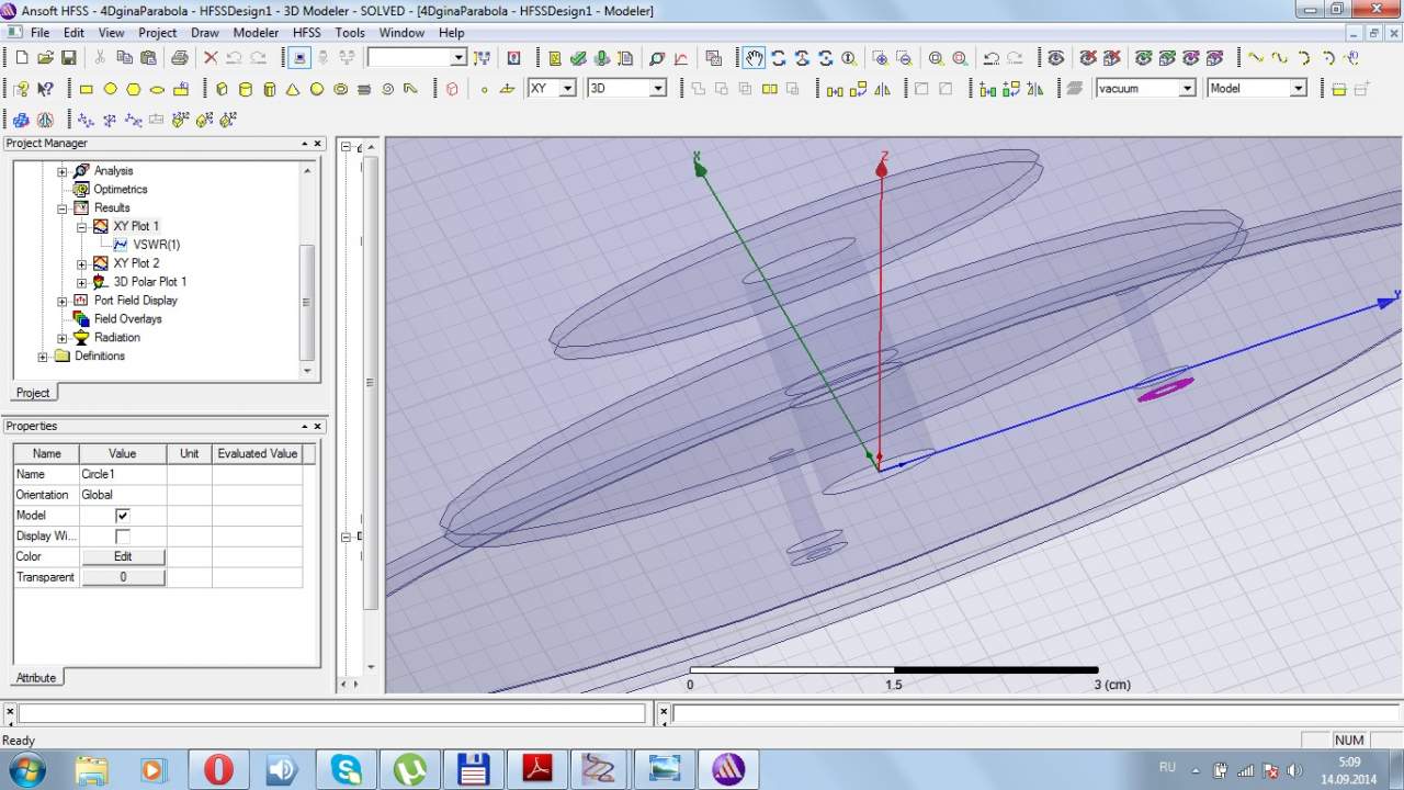

      VER 1.0
      диски ф 120-65-39-39
      втулки 7-7-9 ф9мм
      запитка 23мм от центра
      Материал 1мм
      Засунул в тарелку-полная жо..., к железу не готофф:stop:.)))

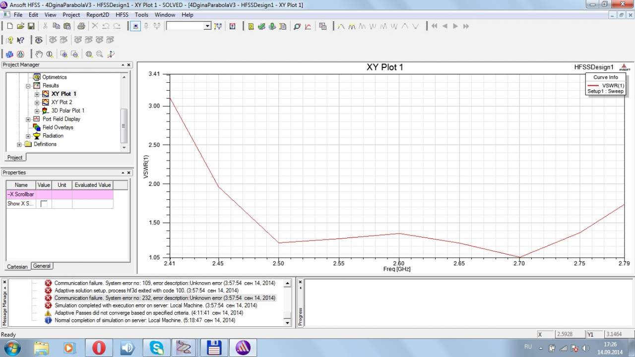

            Уменьшил диаметр рефлектора до 98мм усиление упало до 9.3, ксв хуже на 0.1, вывод- ненадо портить антенну!!!)))

                    Да че там секреты, помоделил, поменял толщину материала узла запитки до 1мм, от рефлектора подвигал +-0,5мм, ведь моно такое на табуретке выдержать подкладывая сверла в качестве дистантсера, все равно в 1,5 по ксв укладываешься, а у уж по 2 то надо кривые руки, и не забывай про запитку п-образной пластиной которую мы с баксом сморозили. Вот и все секреты, но активный диск, убей, но 1 мм больше(с тарелкой не моделил).

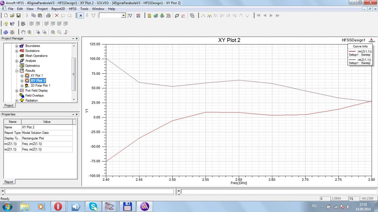

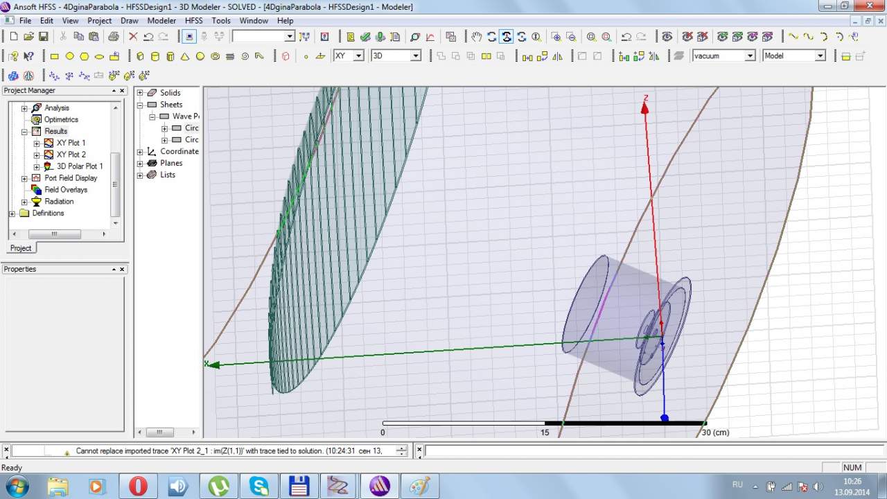

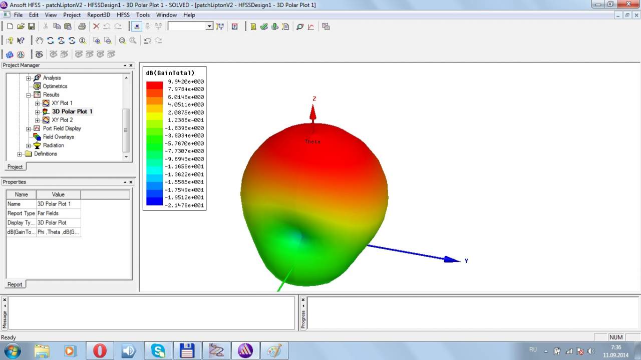

                        Моделирование облучателя Ver2 с радомом и оффсетной параболой 50!!!:yes:
                        Файл hfss в архиве.
                        Последний раз редактировалось Aleks07111971; 14.09.2014, 07:36.
                          Aleks, попробуйте этот offset-параболу...http://postimg.org/image/ge0l29qv7/
                          Или это ...

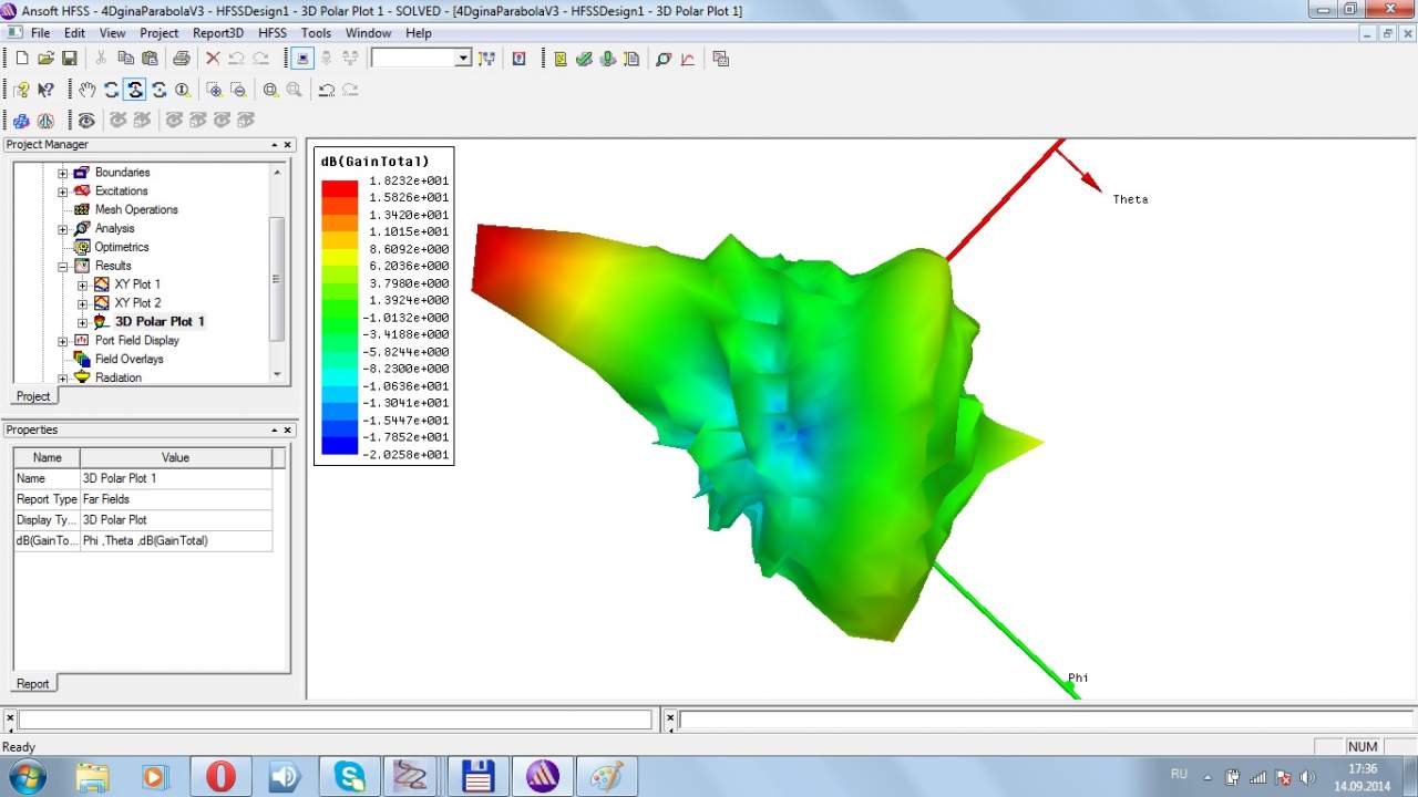

                            Ver3, :download::sorry:
                            С родомом и с оффеской 55 см.

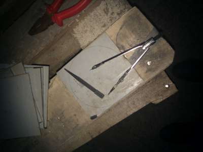

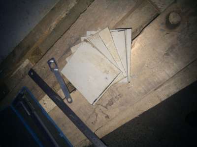

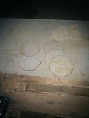

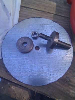

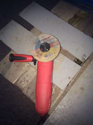

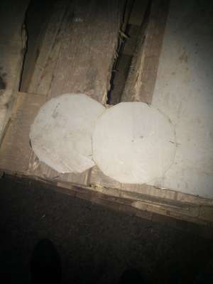

                              Нашел (спер) железо (толшиной 1,5мм) на рефлектор, пару квадратных метров:sorry:
                              За полчасика с перекурами наделал аж шесть заготовок.:new_russ:
