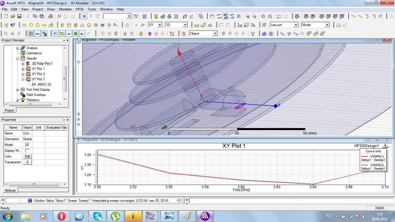

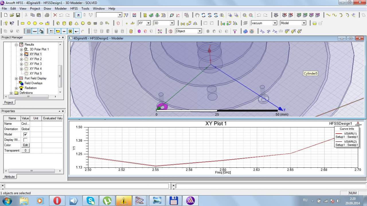

            Ver 5
            Без тарелки.
            С развязкой пока плохо.
            Последний раз редактировалось Aleks07111971; 28.09.2014, 15:30.
              #36
              Это интересно! Включение в конструкцию подстроечного болта и др. элементов!
              Последний раз редактировалось Aleks07111971; 29.09.2014, 03:32.
                #37
                Поигрался, получил полоску ксв на уровне 1,5 аж 400 мгц!:drinks:
                Можно наверно попробовать 3г по этому принципу смоделить.
