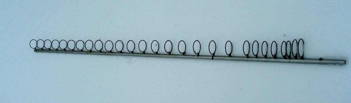

                          #87
                          alekssneik, расчитывалось в ММАНА. Практическая конструкция полностью совпадает с моделью. Если чё, могу завтра сфоткать.
                            #88
                            ...сфоткай я тоже хочу посмотреть!
                              #89
                              я для той что из архива наделал колечек уже
                              первые 3 директора потоньше вышли диаметр 2.2мм остальные потолще 2.8мм
                              нужно придумать для неё траверсу(бум) и думаю в трубу её для сантехники... хотя не известно как на свч оно реагирует
                              Дима
                                #90

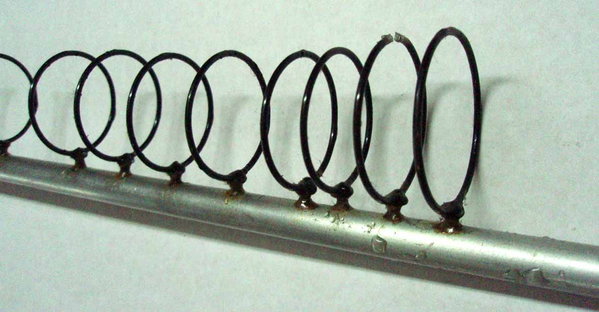

                                Ну вот и моя ЛУП ЯГА! Простите, антенна пыльная и в паутине! Провисела в гараже на гвоздике около 15 лет, выкинуть – жаба давит…
                                В траверсу вкручены болтики, а к ним припаяны кольца – так влияние траверсы на размер элементов сведено к минимуму. Там видна пожелтевшая от ультрафиолета и времени эпоксидка, но лучше проклеивать Космофеном.
                                Дополнительный рефлектор отламался… К мачте антенна крепилась через более толстый переход. Сами элементы сделаны из ц.ж. RG 8X диаметр проволоки 1,8мм. Диам. Траверсы 10мм дюраль.
                                Лично мне эта антенна не понравилась по трём причинам : 1) большой расход материалов на единицу усиления; 2)трудоёмкость! 3) более узкополосна, чем яга с линейными элементами. Но полосу 2,4-2,5 гига кроет. Расход материала как на две ЯГИ, а прироста в КУ только 1дБ при одинаковой длине. А с двух ЯГИ можно получить прирост до 3дБ. Для себя и в единичных экземплярах – сойдёт!
                                Я потом делал чуть поменьше размером и в термокожухе, как на фото снизу.
