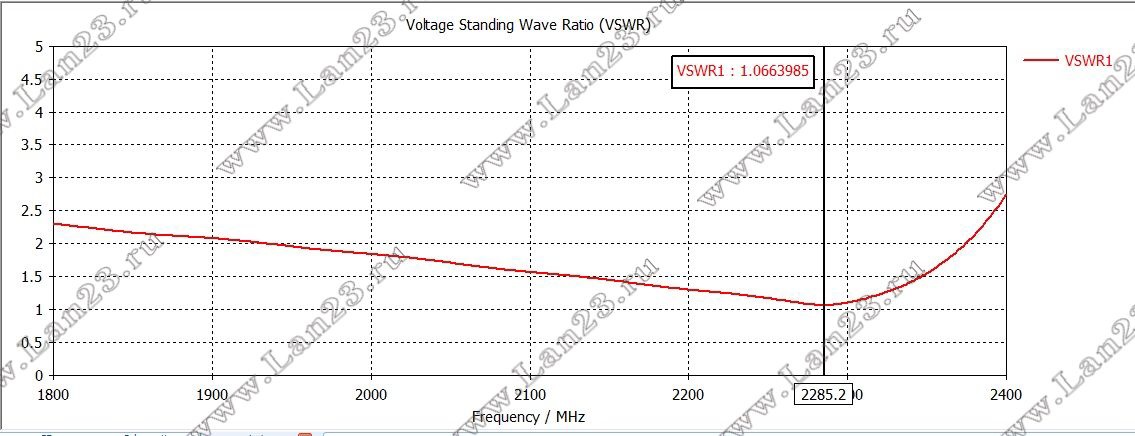

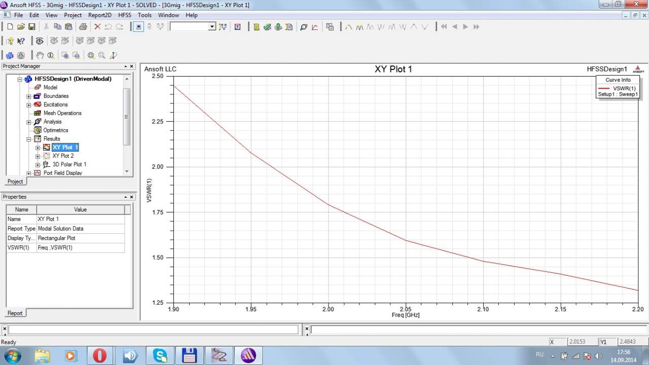

Сообщение от Vodkaman Посмотреть сообщениеУ меня тоже похоже получилось:
[ATTACH=CONFIG]17702[/ATTACH]
Что то мне подсказывет, что и CST нечто подобное.

Похоже на правду. Сомневаюсь только в: "Адаптивный процесс алгоритма разбиения на ячейки ищет области с
самыми большими изменениями электрического поля, и делит стороны
тетраэдров в этих областях".
Когда я сам назначаю меширование, то расчёт проходит быстрее. Скорее процесс тупо увеличивает на 20 % все сетки разбиения на тетраэдры.
