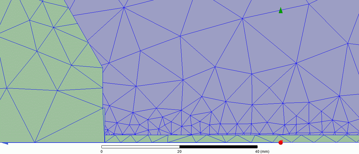

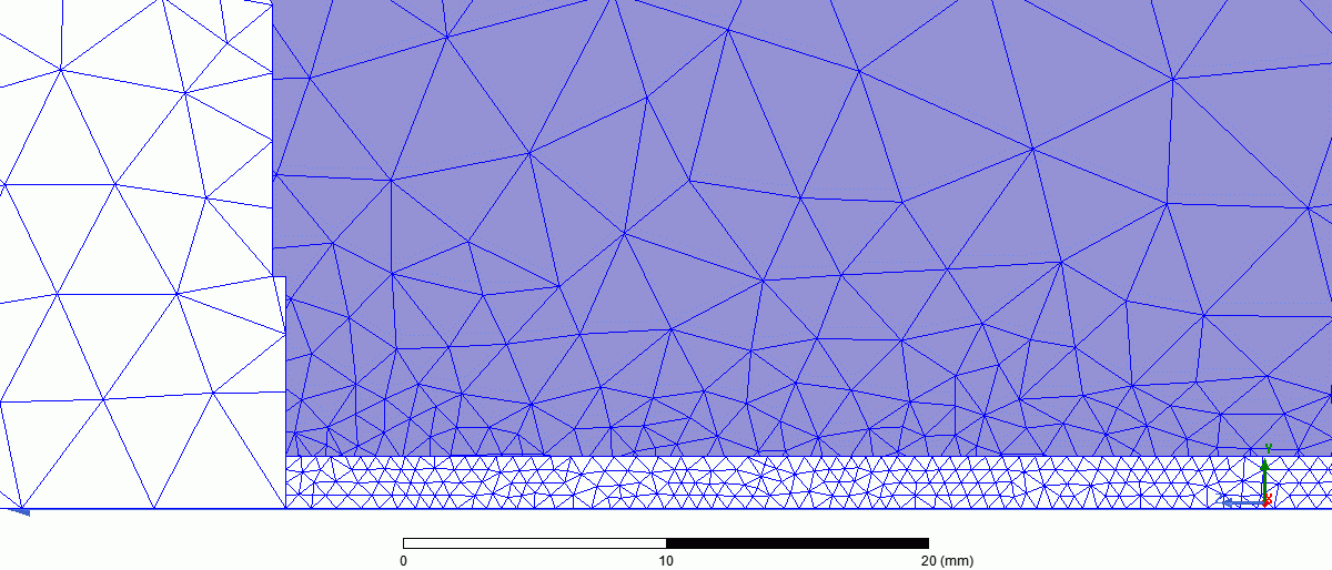

        Чтобы получать в них хорошую точность нужен некоторый опыт. Кроме того что сама геометрия должна быть задана одинаково, включая нюансы запитки, крепежи и т.д. - для получения хорошей точности нужны дополнительные знания особенностей программ и метода конечных элементов:
        - выпуклые поверхности/грани представляются как многоугольники (например круглый патч при настройках по умолчанию в HFSS это 24-угольник). для второстепенных элементов такой точности достаточно, а для излучающих кромок оно существенно сдвигает резонансную частоту. Некоторые (не все) модели патч антенн из этого форума с круглыми патчами - имеют другие графики Re/Im если их разбить на 360-угольник
        - недостаточная точность разбиения сетки тетраедров, особенно для линий передач (полосковых линий и др.). Если не применять ручное уплотнение сетки - полосковая линия покрывается очень редкой сеткой (близлежащая часть земляной поверхности тоже), буквально несколько тетраедров на всю грань. Если такую полосковую линию смоделировать отдельно от антенны - её волновое сопротивление будет измерено с большой погрешностью. Чтобы получить реалистичные результаты надо ручное уплотнение и обычно большие требования к ОЗУ (хотя бы 8 Гб для простых антенн).
        - плохой выбор формы для Radiation Boundary

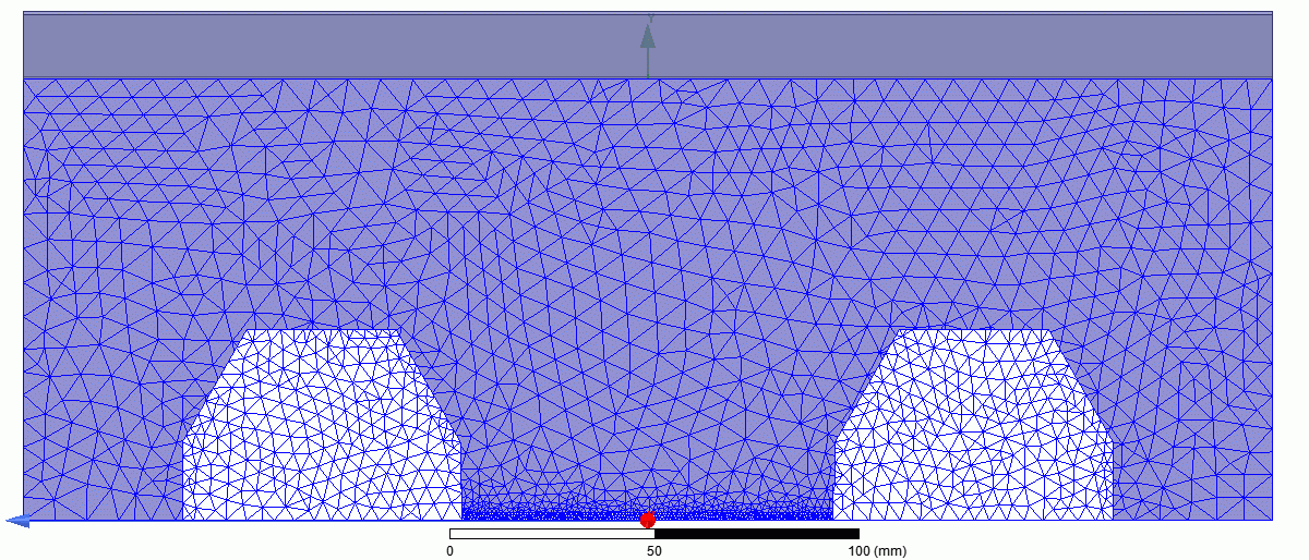

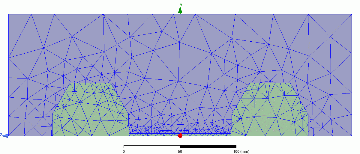

          Вот пример сетки в моих расчетах в HFSS и сетки по умолчанию (без ручного уплотнения) для антенны из этой темы.
          По умолчанию (при повышенной точности, DeltaS=0.4%) 28 точек считаются за 5 минут и занимают 400 Мб RAM
          При ручном разбиении (DeltaS=0.1%) 28 точек считаются за 2:30 часа и занимают 4300 Мб RAM
          Т.к. в даной антенне длина линии передач ~0.5L, то неточности её моделирования несущественно влияют на конечный результат.
          В других антеннах где линия некратна 0.5L (чем ближе к 0.25L тем сильнее влияние) неточности могут быть существенны

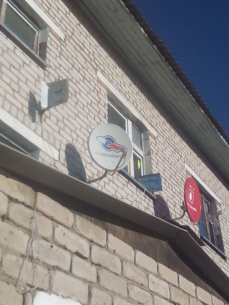

                  Привет всем.
                  Установил антенн отряд. )) Всё в куче.
                  Понель 16 дцб и дубль патч 3G , питаются с одной вышки.
                  Сигнал обсолютно одинаков - 95RSSI. Кабель по 3.5 метра на обеих антеннах. Скорость радует.
                  Ну и тарелки.работают ))) панелька 16дцб уже год весит.
                    Они у тебя в один модем включены? Получается небольшой разнос в плоскости от дома, и счатливое совпадение в разносе вдоль дома.
                      Нее, в разные модемы с роyтерами.
                      Вообще эта вышка радyет, при минимальном сигнале скорость не плохая.
                      Сегодня тарелкy 1.80 м. поставил и вот как бороться с прыгающем сигналом не знаю, и антенны менял и облyчи не помогает. В чём может быть причина то 2 палки то 3 то 0.
                      но инет есть бывает замерает чyток. Но там yсловия хреновые гора.
