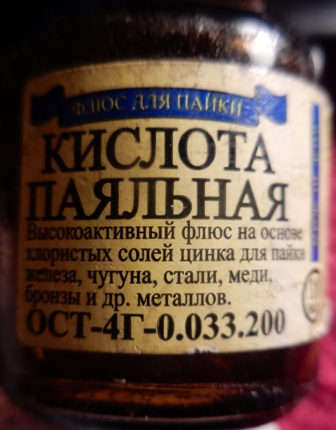

      спаять (нерж) не проблема
      Поделись опытом (в разделе о секретах)
        #63
        а что такого кислота есть специальная делов то....

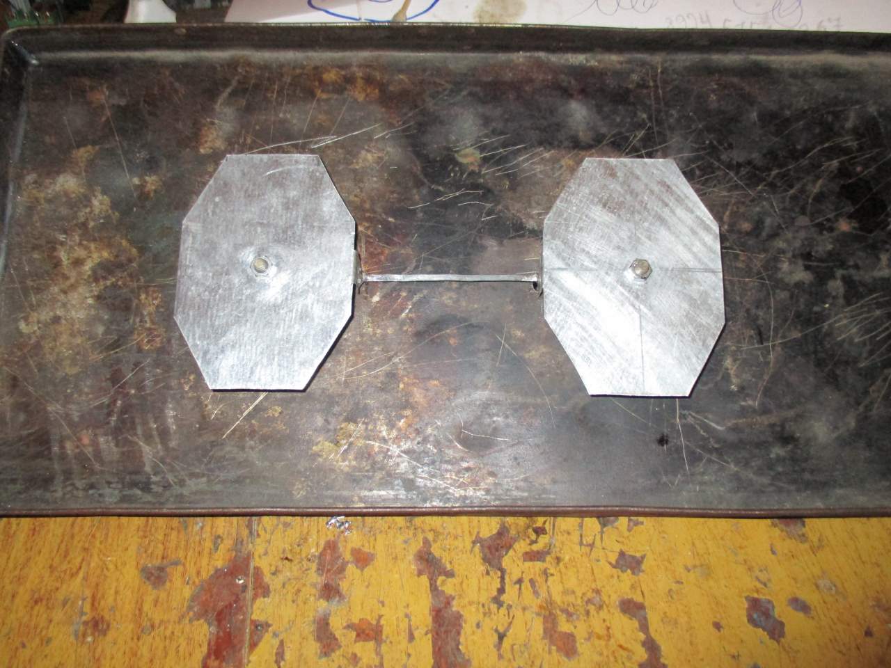

          Сделал вчера антенну, сегодня проверял у родственников. Стояла там яга 17 дцб ловила -89 -93 дб. поставил эту и что то ни чего не смог выловить.
          Тут же через 4 метра стоит панелька только патчи квадратные,вроде ДЖОМИ пересчитывал я делал и ловит -97 -95 дб.
          Где я мог накосячить с этой антенной не могу понять.
          рефлектора не нашёл нормального немного ржавый.кабель 75ом длинной 4 метра .
          Последний раз редактировалось валет; 30.11.2016, 15:51.
            #65

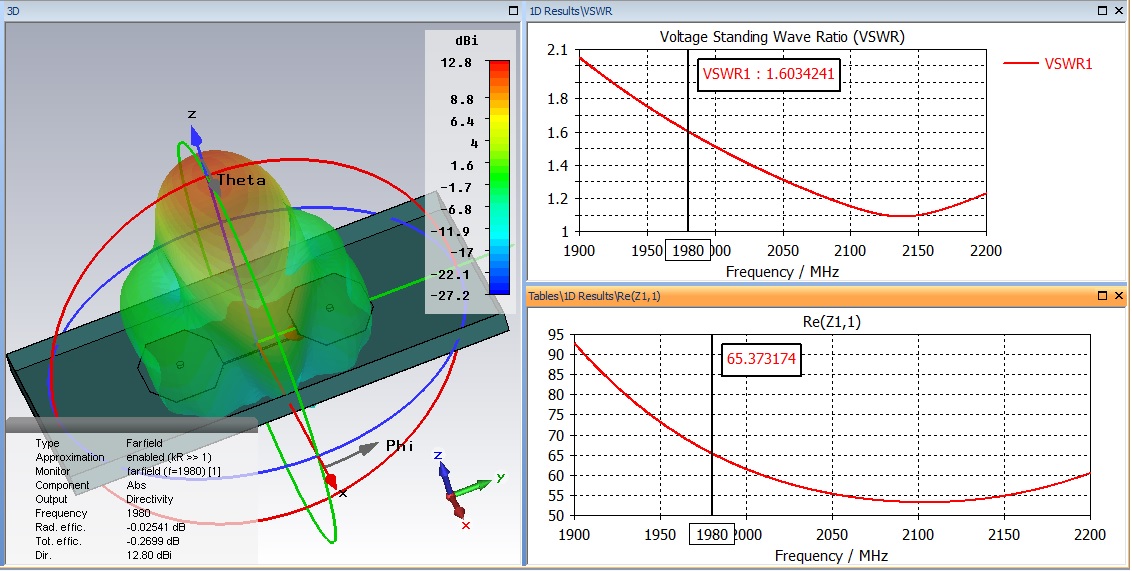

            На самом деле я когда моделировал эту антенну, 14 дби я не получил. 12 получил. Там есть ньюанс: Uve пишет, что зазор линии 1мм, ширина линии 2 мм, а вертикальный полосок от патча к линии имеет ширину 13 мм. Получается высота полоска 14мм. Это первыйпост. Потом началась какая-то каша, то Aleks пишет что полосок 13х13, то ширина у него 8мм, я так и не разобрался.
              #66
              Я сделал вертикальный полосок 13х13, ширина линии 2 мм.
              Получается зазор линии рефлектор 2 мм.
              Но я ни думаю, что и за таких нюансов антенна бы вообще не работала.
              Попробую на этом рефлекторе патчи поставить пересчитанные джоми.

                Не торопись. Я бы отрезал квадраты 13х13, припаял бы прямоугольники 13х14, только их надо утопить в патч заподлицо, также с соединительной линией, утопить заподлицо.
                Про пересчитанные Jomy патчи, дай ссылку, там могут быть другие ньюансы.
                  #68
                  Это первая антенна которая у меня не заработала
                  Сейчас ссылку найду
                  http://www.lan23.ru/forum/showthread...=11118&page=79 вот по этим размерам я сделал уже 4 таких антенны и работают все довольны

                      ВАЛЕТ, скажи размеры рефлектора твоего.
                        #71
                        Jomy не просто так не показал графики КСВ, но если по факту антенны работают, то что воду мутить.
                        Ну да, что мутить )) попробую бортики на рефлектор добавить по выше и с наклоном.
                        Нет я не сравниваю антенны какая лучше, обои работают и усиление у них одинаковое почти.
                        разберусь.
                        да джоми графики не показал а интересно что с ними)
                          #72
                          сейчас минутку
                          Длинна рефлектора 400мм ширина 200 мм высота бортиков 20 мм.
                          НАВЕРНОЕ длина слишком большая рефлектора

                            У меня вот что получилось:
                            между патчами 70.6 мм, между стойками 138.6 мм.

                              Но а почему у меня не работает . Попробую ещё проверить где сигнал получше.
                              У меня расстояние по краям патчей 72 мм. Так как по размерам писал Алекс 71мм, и написал что ещё делал 74мм, вот я и взял серединку.)))
                                #75
                                У Jomy получилось: http://wifi-antennas.com/topic/46-patch-panel-3g/
                                Может он размеры выложит. У меня сектор из 4-х хорошо получился, но я его так и не дособрал и не испытал толком. На этой частоте у меня нет сигнала.
