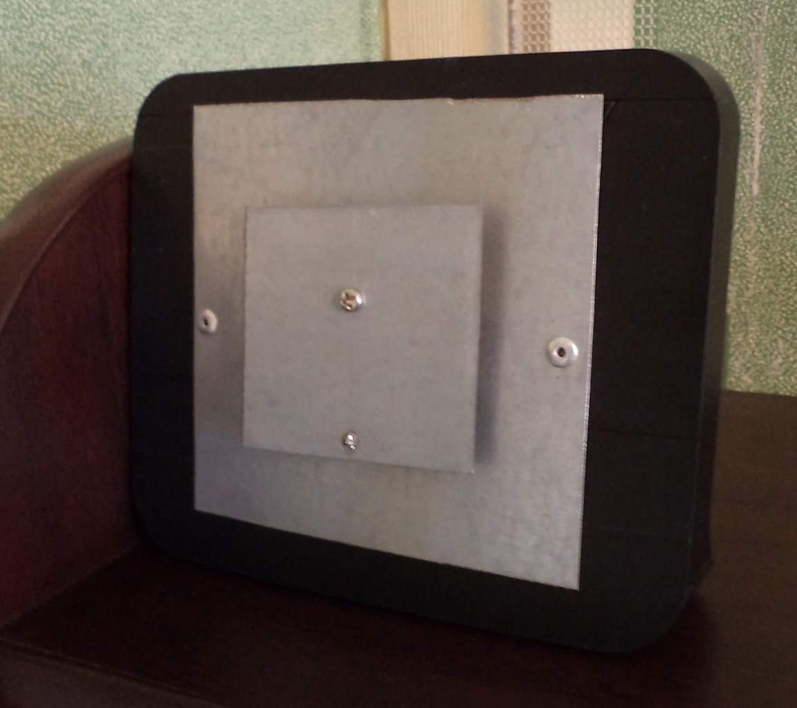

    Прием у него ничуть не лучше. У него нет коммутатора, а приемная антенна - встроенная. Внешняя -передающая.
    В режиме клиента в DD-wrt роутить не будет.
    DIR-300NRU B7 прошитый в keneetic lite как раз умеет то что Вам нужно и работает как часы (имхо).
    А ещё можно вот так ))))

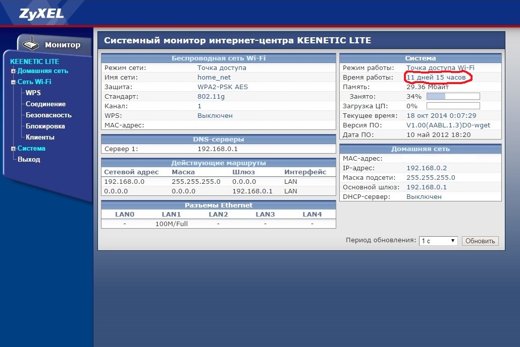

        Лучше вот эту (она самая последняя). Стабильность на высоте (аптайм 10 дней).
        Последний раз редактировалось lexxkin; 14.10.2014, 01:24.
          Вот DIR300NRU-B7, прошитый в Zyxel Keenetic Lite (без всяких перепаек).
