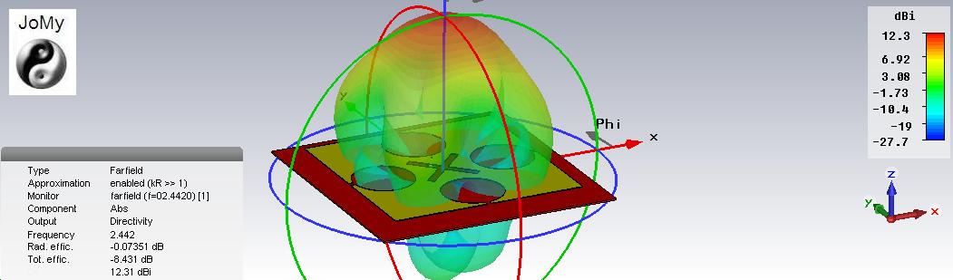

      #17

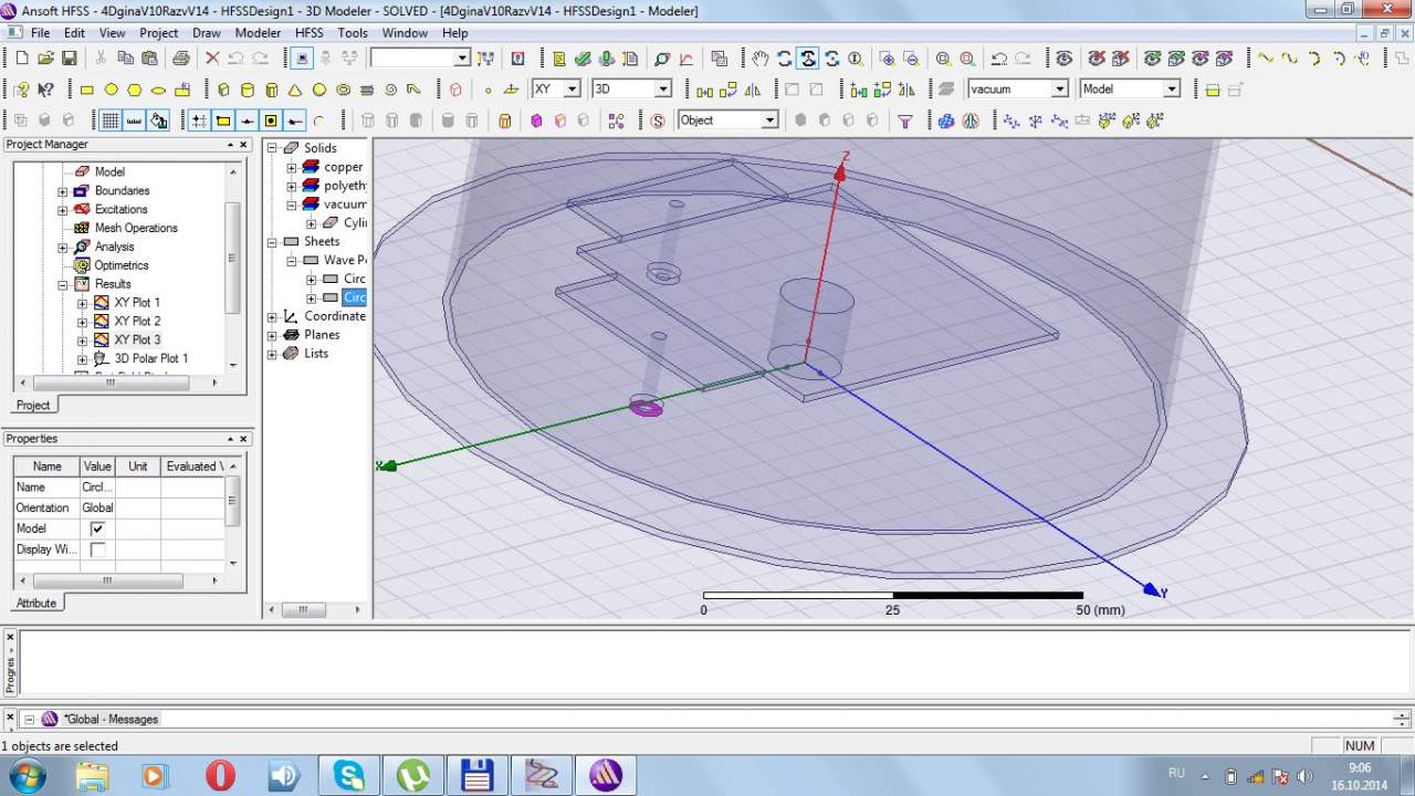

      Это, как он выглядит ... ??
      Последний раз редактировалось jomy; 08.10.2014, 13:33.
        #18
        [ATTACH=CONFIG]17894[/ATTACH]
        Jomy Здравствуйте! Я не могу посмотреть картинку.
          #19
          Здравствуйте Aleks!
          Смотреть снова, выше ...!!!

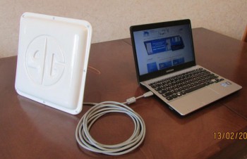

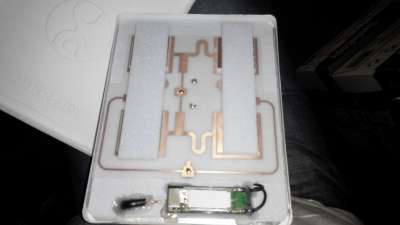

              Антенна Yota Mimo Ys-12 Lte 12 дби.
              Ценник 8900!!!
              Улыбнули слова на сайте-http://www.yota-system.ru/oborudovanie-4g/antenny/ys-12/
              мы смело можем Заявить что Наши Антенны лучшие на рынке, так как Производятся на Российском оборонном Заводе, который специализируется по производству антенн и антенного оборудования более 20 лет.
              Альтернатива 13дби панельная антенна АX-2513P HOME MIMO 2х2 http://antex-e.ru/store/36907/39025/?pos=914691
              1700р+500 модем+1000 переходники.
              Скоро вскрою, посмотрим что внутри. Посылка на подсортипрвке в городе.

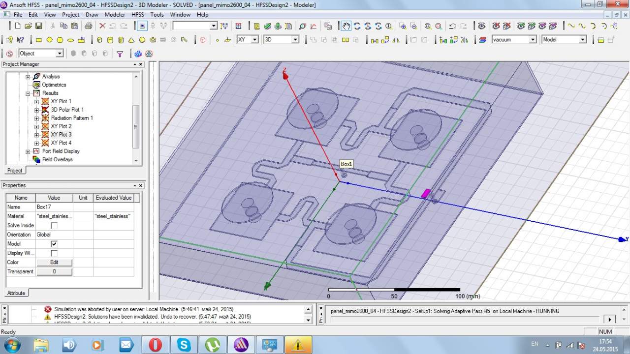

                          #27
                          Показать,,, этот, если можно ... !!!
                          Не, там простой патч, а сверху через прокладку директор.
                          Но идея хорошая, у патча с вырезами, развязка между портами была более - 20db.

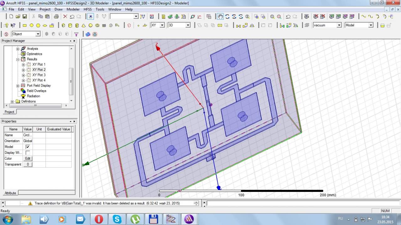

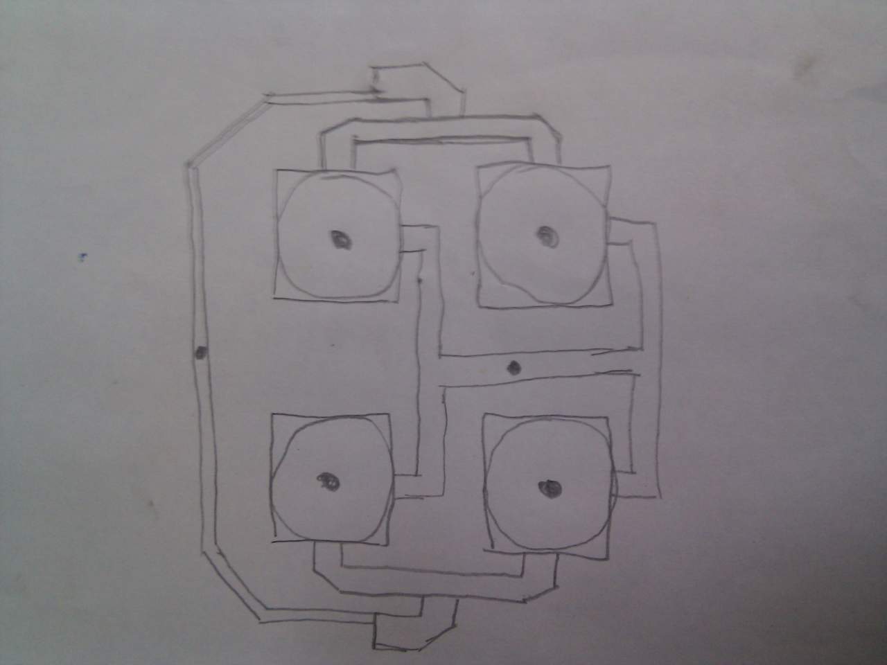

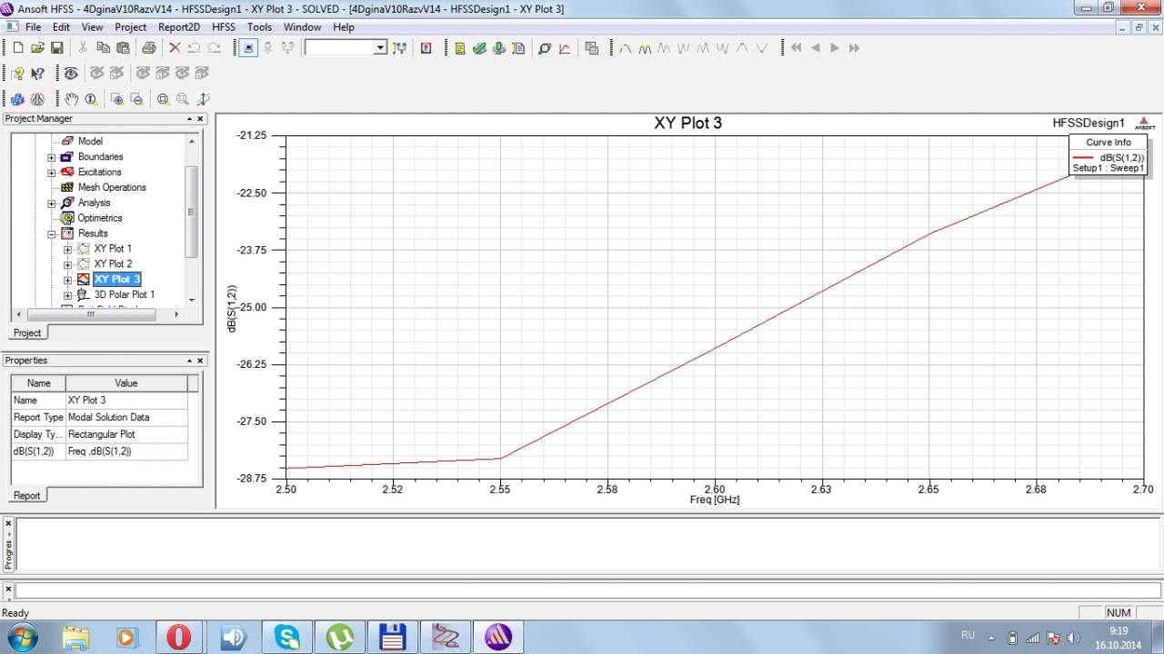

                            Привет форуму, в общем мне удалось по данной схеме(один этаж 14 дби) смоделить панель 2500-2700 с развязкой -20 -40 ксв пока 2 на краях на обоих портах.
                            Далее об этой антенне тут http://www.lan23.ru/forum/showthread.php?t=12036

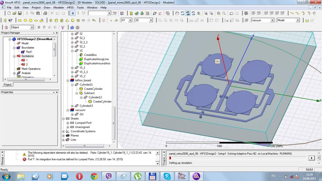

                              sgser Здравствуйте. Скажите пожалуйста,эта схема рабочая?
                              Последний раз редактировалось Aleks07111971; 14.09.2015, 12:34.
                                #30
                                Алекс, левый порт(по рисунку) сдвинь вверх, или вниз от центра на четверть волны. По образу и подобии, как на скрине... Тогда всё заработает. А так получается в противофазе.
