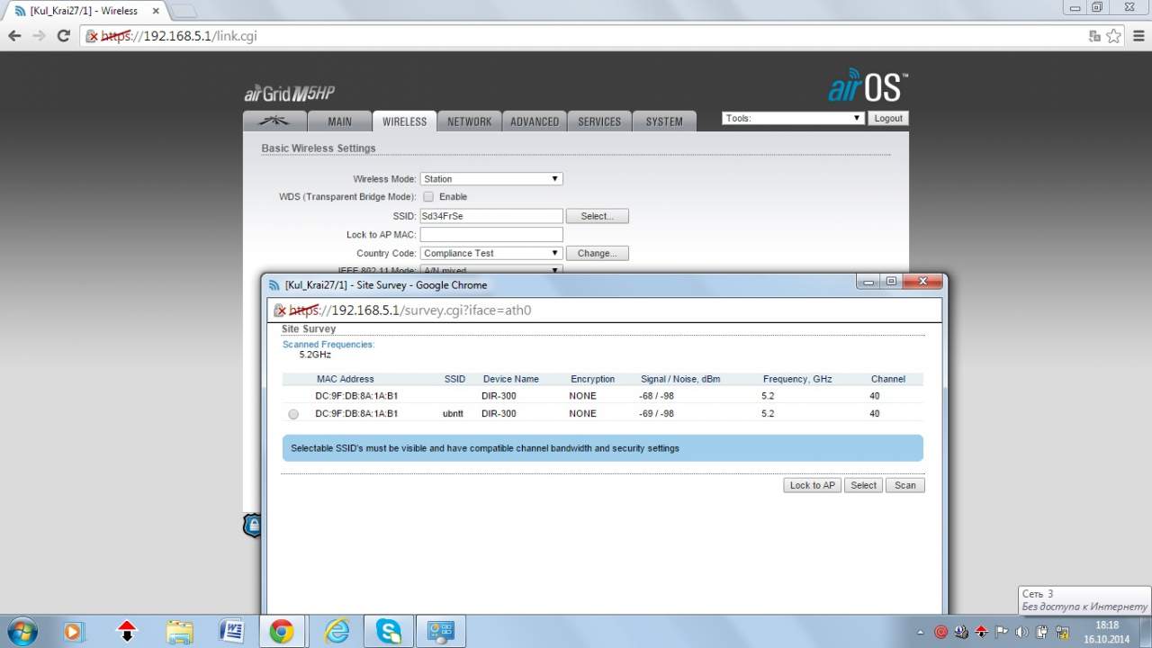

    Ребят кто сталкивался с данной прошивкой?? Сегодня грид пятый с такой прошивой ставил, так он скрытый сид на моей ТД увидел(( Чо за фигня

    1. проблема не в прошивке, а в том, чтобы Убедить чела, что он прописал скрытый SSID в грид, и увидел этот типа скрытый SSID у точки доступа, к которой подключится грид.
    то бишь не надо удивляться, что тот скрытый SSID, который прописан в клиенте, почему то в скане эфира проявляется. Кстати, только он и проявляется, остальные скрытые SSID у чужих точек почему не проявляются..
    2. Или в точке SSID не скрыт
    Третьего не дано.
      Третьего не дано.
      ты про что :shok :
      Горю ж из коробки грид достал. Сид прописал , но ошибся на одну букву. Взял эфир сканить. Он мою ТД увидел вместе с сидом скрытым

        А ты про що? Как моно увидеть чево нет? И появляется толко после посыла-"david отзовись"
          Сам не пойму но факт на лицо. Седня попробую локой м2 то же. На ТД сид был скрыт...
            покажите скрыны ..
              Попробовал на старый грид поставить прошивку XW не получилось ошибку выдает. Т.к. покупал его в единственном кол-ве (из последних) то сравнить больше не с чем. Пришлось ехать к тому самому. Очень интересный момент конечно... Или плюшка такая попалась)) Старый грид сид не видит так что дело не в ТД. Смотрите скрины дивитесь
                Скрин оборван как назло какраз выше списка MAC. У меня одного такие глюки с приложенными скринами и картинками?
                  все в норме , пробуйте снова , или браузер , у меня опера.
