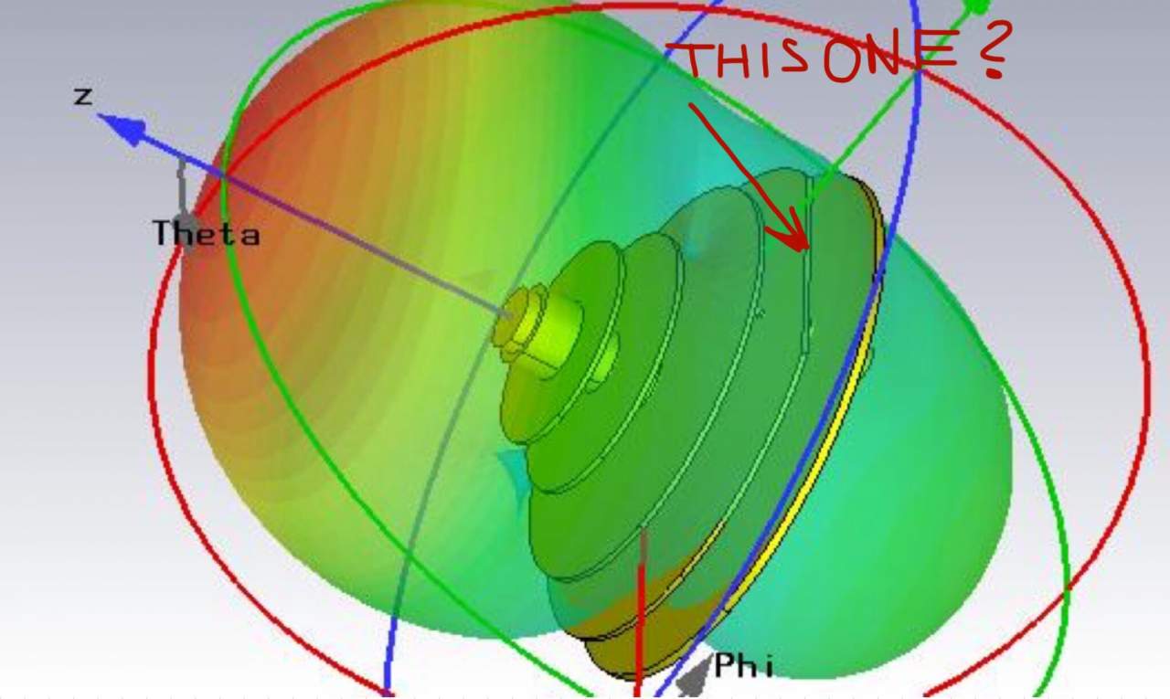

              Модель Бестер 3G Only размеры с пришедшего мне экземпляра(в архиве)

                Файл проекта пустой. Опишите что не нравиться?

                  Странно, скачал, распаковал, запустил, все на месте. Залил снова. В моем экземпляре, втулки имеют длину 6.6-6.7-6.8-7.0 а, должны быть, как я предполагаю все 7 мм. С трудом верится, что данный экземпляр имеет ксв 1,5 на краях диапазона 1900-2200 Модель показала КСВ 1.4 на 2050 и около 3 на 1900 и 2200 . Да и с дисками не все в порядке, как я думаю, 1 директор имеет радиус 33.85, второй 25.25, третий 20.75 мм. Какие диаметры директоров должны быть?

                    Уточните размер от центра до точки питания (23 или 27 мм) и какой облучатель линейный или круговой поляризации? Диски 1 мм или 0,5мм? На понарамнике, в реале измерения проводили?

                      Точка запитки 23 мм диск Ф80мм, линейной поляризации, диски толщиной 1мм, измерений не проводил есесенно, нету такого прибора, сравнивал с Элипс патчем UVE.

                        В этом облучателе очень сильное влияние корпуса, т.к. зазор маленький. В вложении правильный файл, подгоняйте как пожелаете.

                              Нехватает только размеров скоса на активном диске.

                                6mm=84-78
