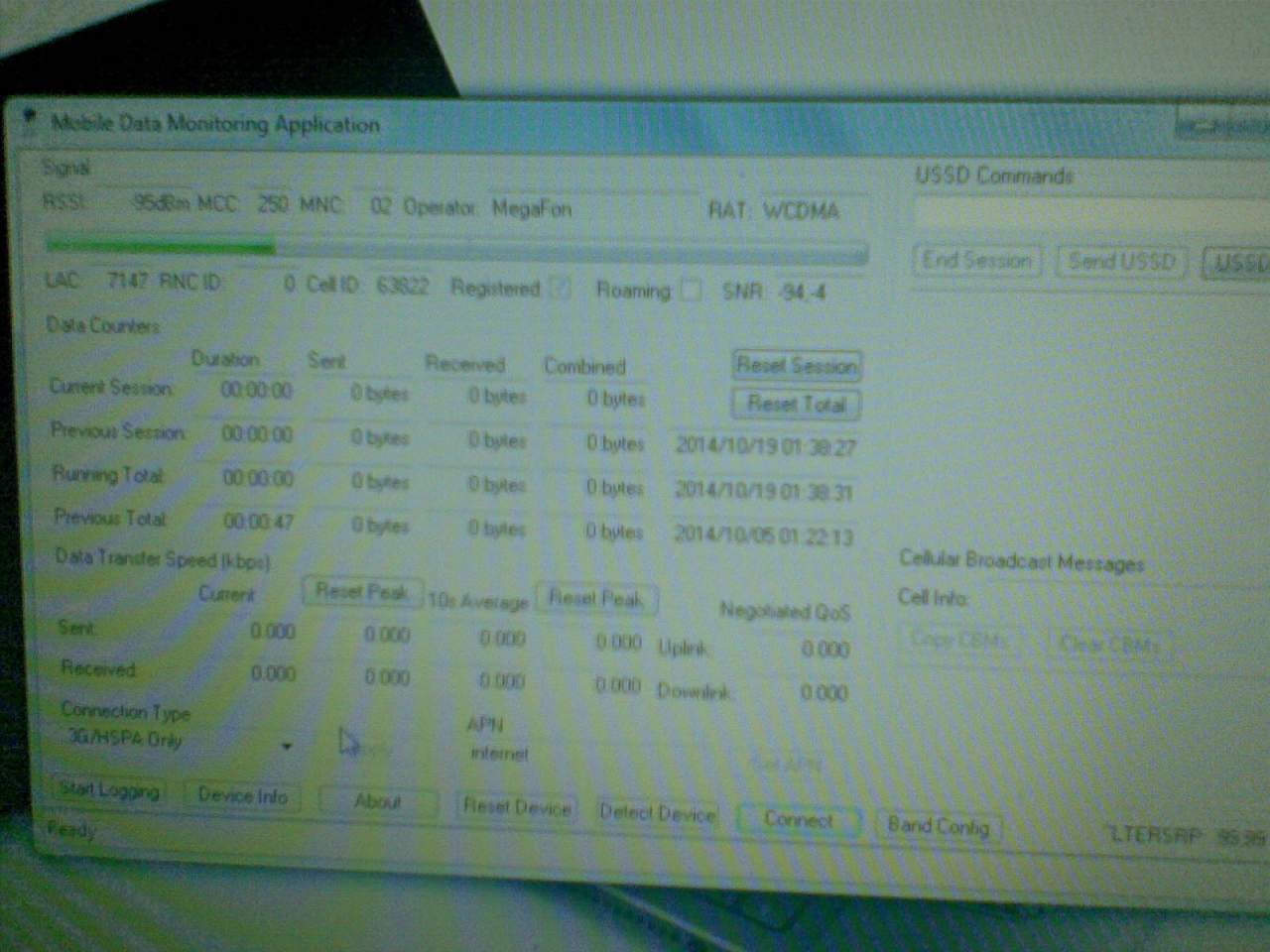

    18 м многовато. Попробуйте модем в фокус тарелки поставить, если будет прибавка, то потом можно и антеннку выбрать, их тут много.
      #17
      Да причем тут антенна то?
      1км это смешно для 3G.
      Сигнал нормальный по уровню. У меня на -96dbm МТС дает 25-30мбит.
      EcIO какой?
      Режим какой? Чую wcdma или hspa.
      И главный вопрос вы где обитаете? Вдруг дальний восток тогда такой пинг нормальный.
ID:	218210пинг под 200 в чем причина на модеме мегафон 150-1

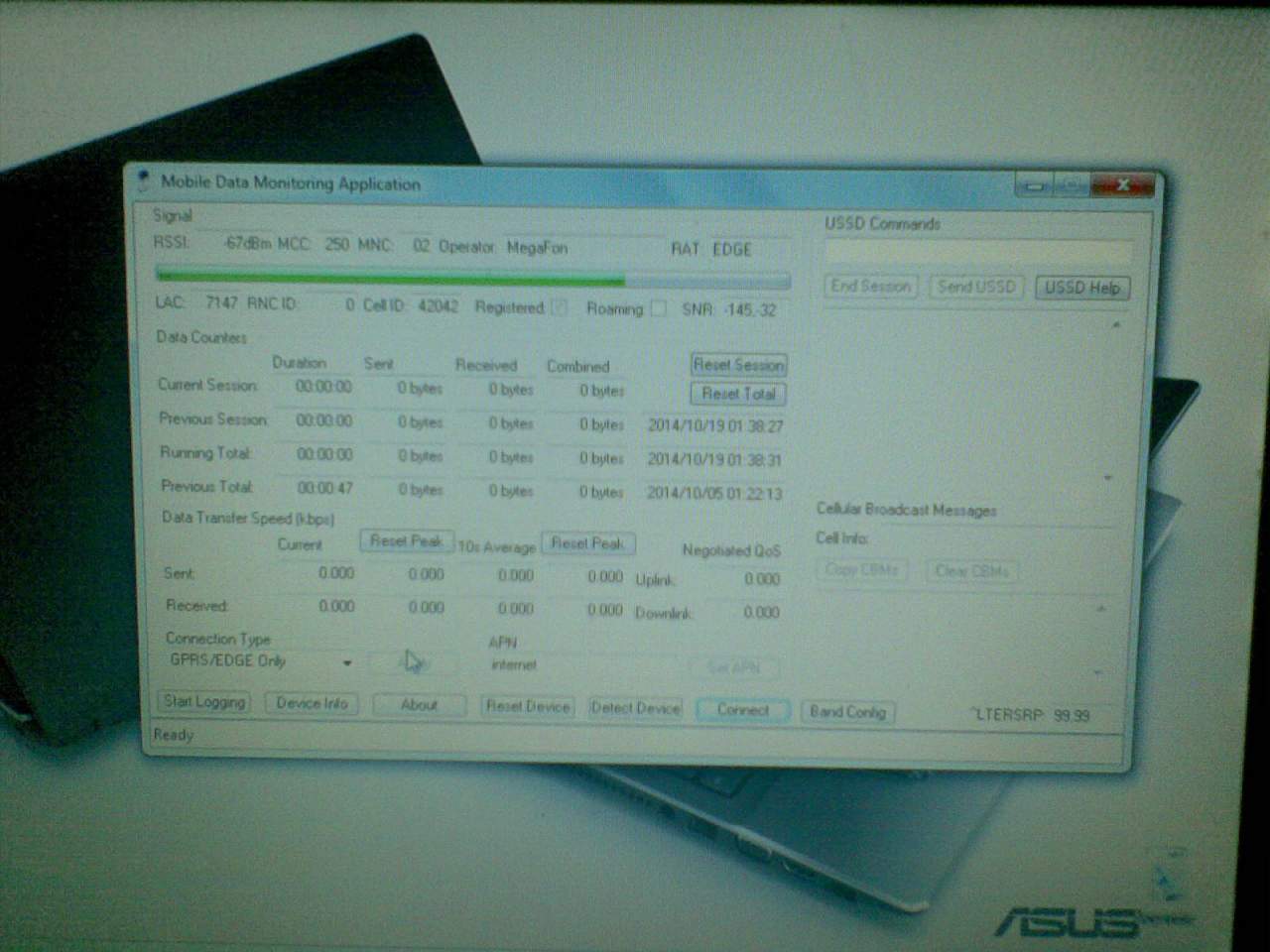

              #21
Название:	2 Screenshot - 23.10.2014 , 8_36_05.png

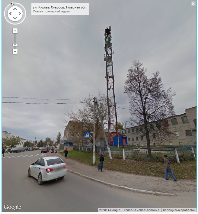

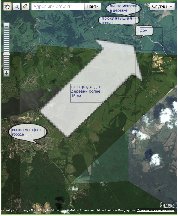

                #22
                вышка мегафон в городеНажмите на изображение для увеличения.
Название:	21 Screenshot - 23.10.2014 , 9_04_16.png
ID:	218212до моего дома долетает только эдж
                Последний раз редактировалось lrg; 23.10.2014, 10:42.
                  #23
                  мой модем 150-1 на работе в городеНажмите на изображение для увеличения.
Название:	212 Screenshot - 23.10.2014 , 9_17_11.png

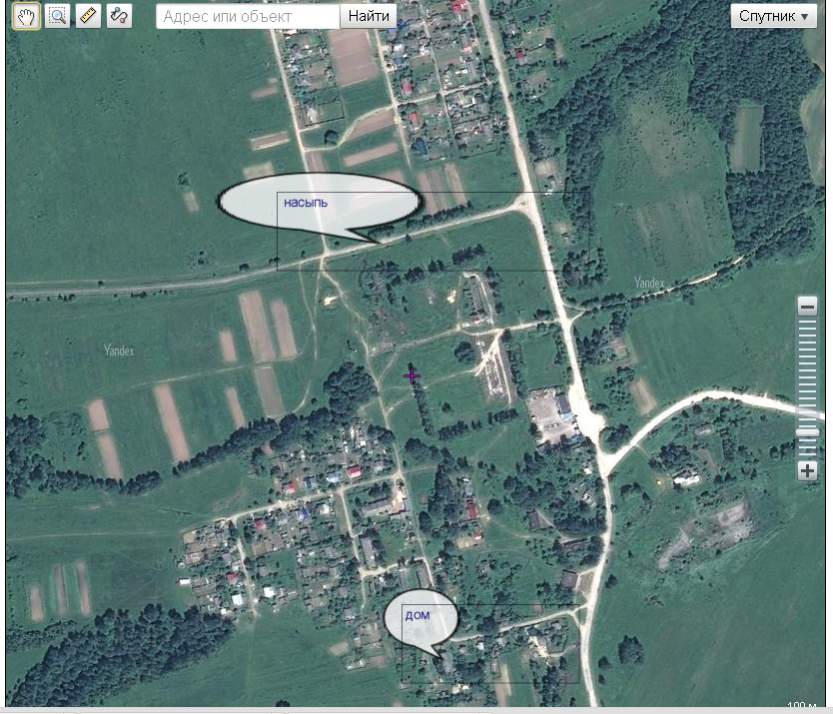

                    #24
                    выяснил у сторожил что под этой злополучной насыпи с дорогой находится узкоколейка от чугунолитейного завода который был у нас в деревне. остатки чугуна и шлака сливали там
