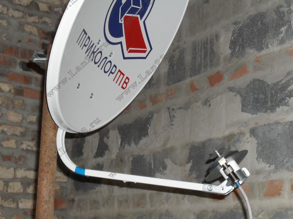

      Ближайшая вышка 6 км, прямой видимости нет, между нами лес и холмы...
      Но, кабель 1,5 м, высота установки над землей 3,5 м, и при всем при этом UP-8,5; DOWN-1,2; Ping 60.

            На форуме только три облучателя, с уровнем 1.5 по ксв во всей полоске, Миглинк (но там вопросы), Бестер(странно реагирует ксв тарелке), Логопед Vman.
            Так что, логопед остается лучшей антенной для повторения.

              хороша спору нет. а она на кабель 75 ом. если да то можно ее данные. а вот случайна не она [ATTACH=CONFIG]18008[/ATTACH]
              Нет, она это Логопед.

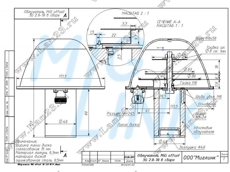

Название:	MiG_offset_3G_2.0-10_10-800x600.jpg - Наилучшая подгонка_ 100%.jpg
                      #40
                      Сделай активный диск на 2мм больше в диаметре если без корпуса будешь использовать и на 1мм если с корпусом, кликать базу будел лучше!
                      Чертеж мне не надо, ты фотки как запитал показывай покрупнее!)))
