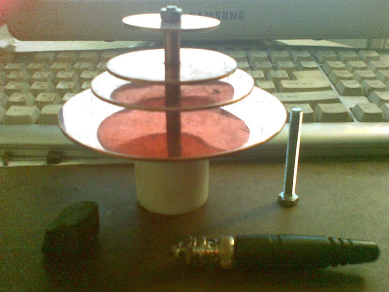

          Сообщение от lrg Посмотреть сообщение
          [ATTACH=CONFIG]18051[/ATTACH]
          Другое дело, но общий вид ничего не значит, хоть и влияет, запитка-это сердце антенны!!! Как запитал покаывай?
ID:	218258здесь запитка лентой а проводом 4 квадрата подойдёт или нет.
              #51
              хочу просверлить рабочий диск пропаять
                #52
                еще не доделана как и обещал вся из меди
                  #53
                  [ATTACH=CONFIG]18052[/ATTACH]здесь запитка лентой а проводом 4 квадрата подойдёт или нет.
                  Для вас непойдет, так как у вас нет приборов на 200 штук))), так что полоской толщиной 0,3. И запомни, это самый критичный узел, как сделаешь, так и будет работать.
                  Активный диск на сколько выточил?
                    #54
                    как на черчеже

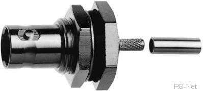

                      #55
ID:	218259такое гнездо подойдет для запитки

                          #57
                          как на черчеже
                          Выточи сразу на 1мм больше. Перепаяешь потом сравнишь.
                            #58
                            [ATTACH=CONFIG]18053[/ATTACH]такое гнездо подойдет для запитки
                            Нет, делай вобще без разьема.
                              #59
                              высота мала .пропаять пластмассу спалю
                                #60
ID:	218260вот такое гнездо
